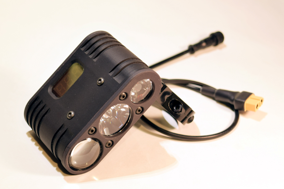

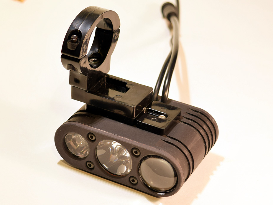

Здравствуйте.
Началось всё с того, что купил несколько велосипедных фар, во всех разочаровался. Не удовлетворяли они моим желаниям.
Либо мощности мало, либо набор режимов не устраивает, либо батарея дохлая, переключать яркость неудобно или слепит встречку. И еще много других "либо".
Взял и купил себе станочек домой с ЧПУ, чтоб точить корпус из алюминия для моей новой фары.

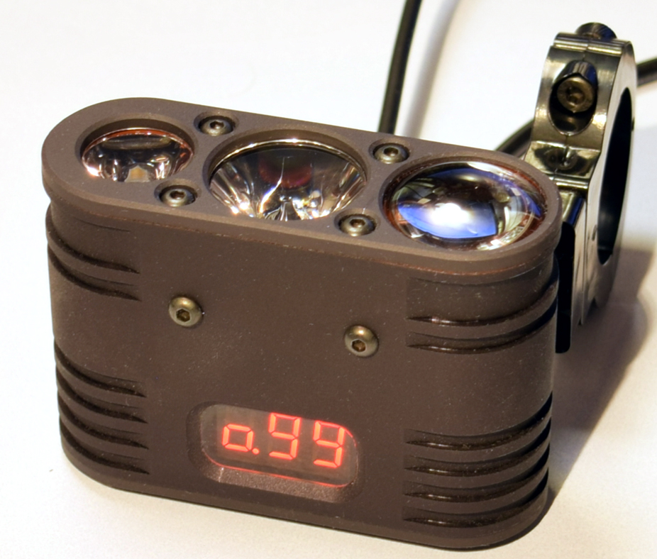

Выточил. Вроде ничего себе получился.
Освоил анодирование на балконе, сделал фаре черную поверхность.

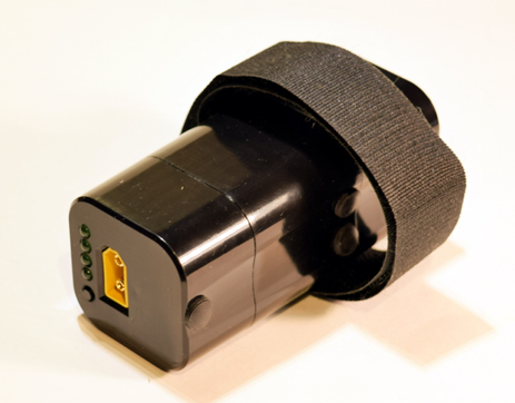

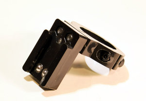

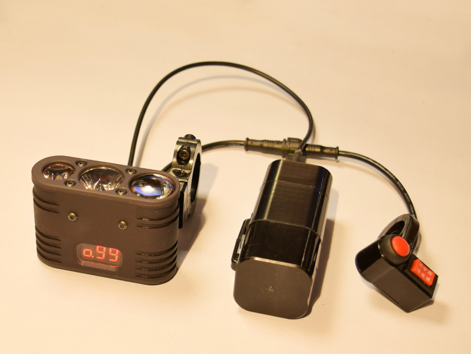

Для корпуса батарейки и всевозможных креплений и переключателя режимов что на руле крепиться пришлось заморочиться и сделать мини литьевой пластиковый агрегат. Наклепал несколько штук пресс-форм из того же алюминия и отлил требуемые детальки. Тоесть все пластиковые детали кроме блока питания изготовлены мной.
Ну и главное, для ближнего света, чтоб не слепил никого, пришлось изучить оптическую программку и рассчитать отражатель. Сделал пресс-форму так же и отлил и его на своей балконной литьевой машинке.

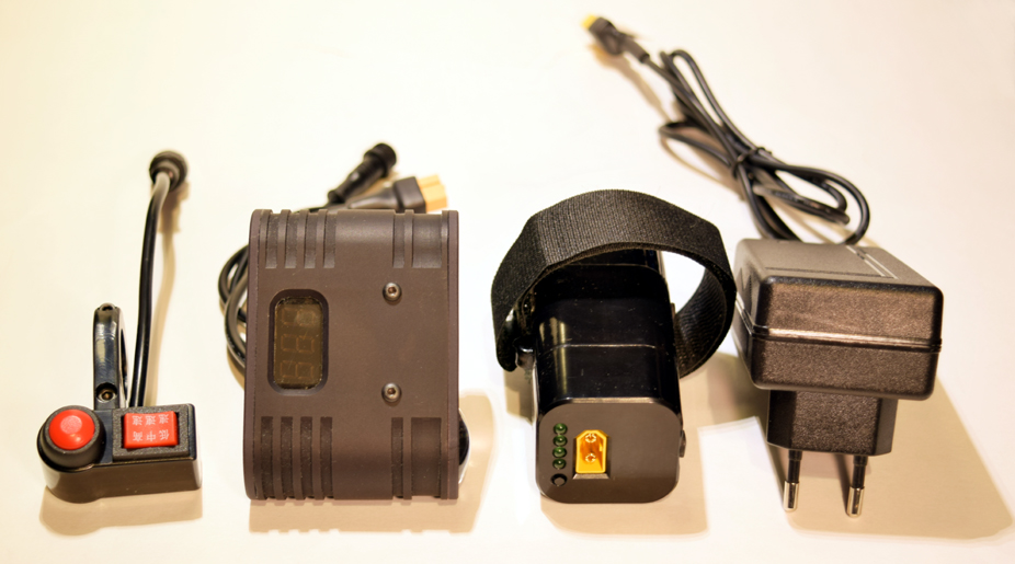

Электронный драйвер и прошивку ваял сам, плату заказывал на производстве. Детали тоже паял сам.
В батарейке тоже стоит плата. Она балансирует при заряде все ячейки, т.к. соединение там 4 шт. последовательно. Еще плата следит за короткими замыканиями, низким разрядом, перезарядом, температурой и пр.

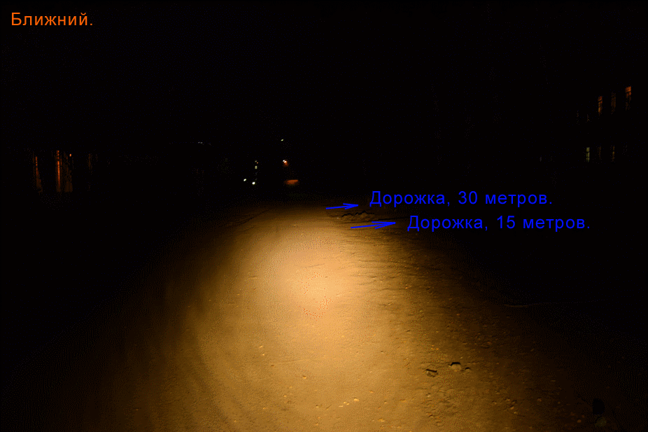

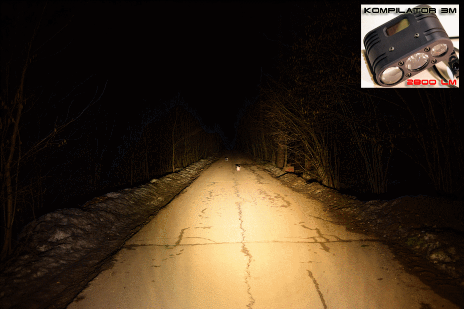

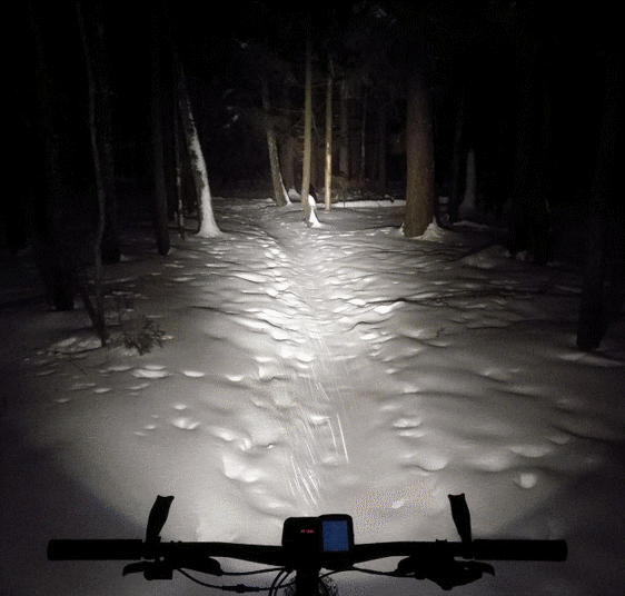

На предпоследнем GIF фото сравнение света на максимуме моей фары и двух других, наиболее популярных в России. Моя называется - Kompilator.

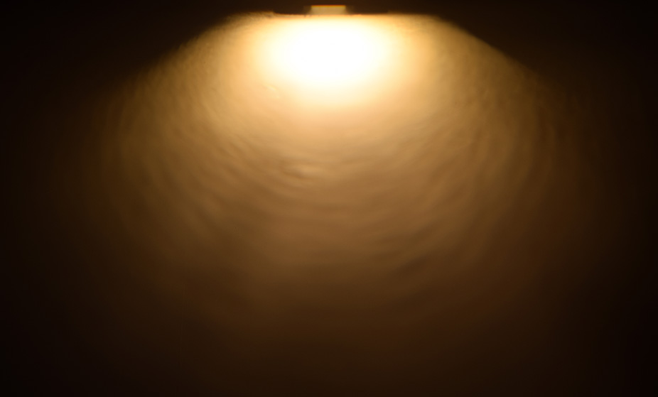

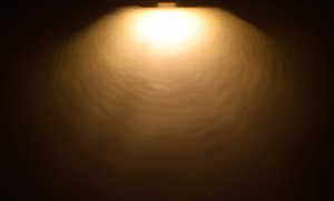

На последнем фото проекция ближнего света на потолок. Видно, что выше горизонтальной отсечки света нет вообще, т.е. фара встречку не слепит никак.
Собрал всё воедино и получилась фара которая меня устроила =).
Мораль - если что-то очень хочется, нужно не лениться, приложить усилия и это что-то получится !
Всем добра и с Новым Годом !

putman писал(а):Ну и главное, для ближнего света, чтоб не слепил никого
Так если в этом плане - результат нулевой, что хорошего? Судя по гифке - ад кромешный для находящихся по ту сторону.
putman
Сообщения: 932
Репутация: 102
Откуда: г. Долгопрудный
Re: Сделал себе велофару.
Сообщение putman »
Enot_1 писал(а): Так если в этом плане - результат нулевой, что хорошего? Судя по гифке - ад кромешный для находящихся по ту сторону.
Да, ад.
И всё потому, что лупит всеми тремя. И дальним и средним и ближним.
А если оставить только ближний, то выше теоретического "пояса" света нет.
Вот еще GIF-ка.

Вот еще ближний и дальний.

такая штука была бы дешевле и удобнее. ближний,дальний, строб, 4 аккума, налобник. 1500р. дальним светит аццки сильно. ближние фонарики крутятся независимо, можно любое удобное пятно сформировать..

спору нет, неплохо. даже лучше, чем подавляющее колво стоковых фар. но в плане функционала не сделал главную фишку - раздельную регулировку высоты ближнего-дальнего. я когда эту тему испытал - крайне был доволен. и ещё есть чисто "городской" нюанс - фару желательно крепить так, чтобы даже дальний можно было оперативно регулировать по высоте. в идеале - какая-то трещётка, чтобы не сбивалась от вибраций. мне этого сильно не хватает.
