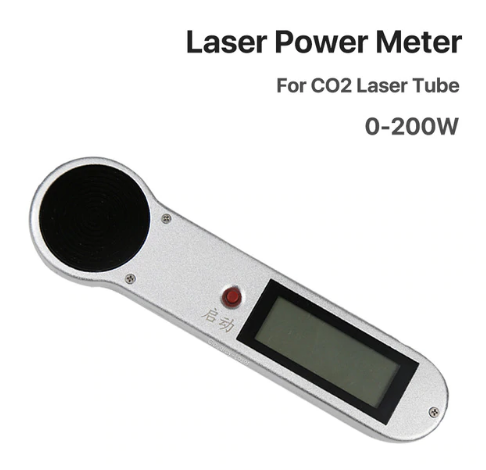

Честно сказать не знаю глубины Ваших познаний в области электроники, но на всякий случай расскажу Вам. Мощность измеряется в ВАТТАХ, а не в АМПЕРАХ. Прибора для измерения мощности лазерного излучения у меня нет, да и не вижу смысла отдавать за него 200$ и более,
2.png (2099 просмотров) <a class='original' href='./download/file.php?id=154797&mode=view' target=_blank>Загрузить оригинал (98.63 КБ)</a>
https://cloudray.ru.aliexpress.com/stor ... 4ea1Kpcvlh
если и так видно, что трубка не работает нормально. Амперметр нужен Вам не для контроля мощности, а для контроля тока, так как на трубу скажем 50W нужно подавать не более 18mA ( на 100W 25mA ), тогда есть вероятность что она проживет долгую и счастливую жизнь. Но при этом у ВВБП еще есть выходное напряжение ( измеряется в ВОЛЬТАХ ), из произведения тока и напряжения и образуется мощность. Постоянная величина напряжения ( не переменная, переменная амплитуда постоянна, почитайте про ШИМ ) на выходе ВВБП так же не является константой, она изменяется вместе с током. Т.к. КПД у лазерной трубки очень низкое 10%-15% ( у качественных трубок достигает 20% ), то по этой причине нам приходится подавать на трубку не 3 КИЛОВОЛЬТА, а 23 КИЛОВОЛЬТА при токе в 18 МИЛЛИАМПЕР. 10%-15% от произведения тока на напряжения и дают нам мощность съедаемую трубкой от 41 ВАТТА до 62 ВАТТ в зависимости от качества трубки ( правильной насыщенности газа ).
