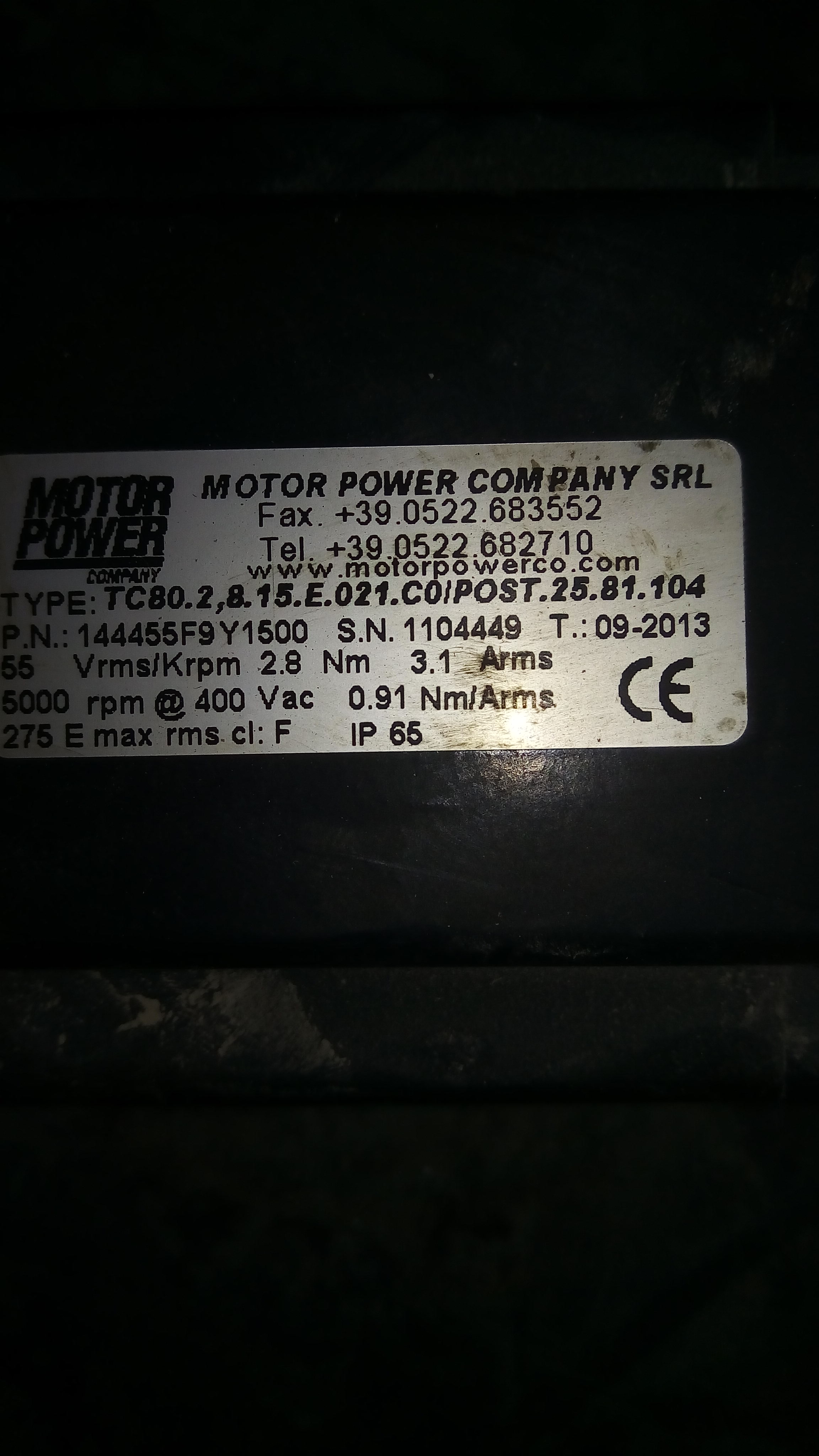

Подскажите такой мотор с редуктором 1-20 будет работать как шпиндель для метала?
IMG-20190111-WA0032.jpeg (3413 просмотров) <a class='original' href='./download/file.php?id=154455&mode=view' target=_blank>Загрузить оригинал (777.68 КБ)</a>

У меня на ручном фрезере мотор Dynamo Sliven с моментом 3 кгс/см мощностью 250 вт и десятикратным редуктором уже лет 20 служит, тянет и фрезы до 20 мм в том числе и по углеродистым сталям и легированному титану и даже расточную головку до 100 мм. Наверное, и ваш что-нибудь потянет, вопрос в том, какую Вы хотите получить производительность.
Должно быть у других людей слишком длинная жизнь, если они могут себе позволить фрезеровать на скорости меньше 10 м/мин...
