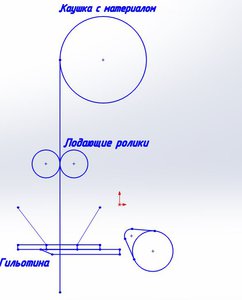

Добрый день,
Есть задача тянуть из бухты и нарезать резинку (толщина 3мм) на отрезки равной длины.
Я это себе стараюсь так представить: ролик вытягивающий нить из бухты на определенном месте имеет лезвие, которое срезает резинку и в итоге получаются отрезки равной длины (но либо ответный ролик режется либо не поняно как это в итоге будет работать).
Либо быть может должно быть не лезвие в ролике, а отдельно стоящие ножницы, которые будут прижиматься роликом каждый оборот? или ножницы должны "заводиться" механизмом аля маховиком от ролика и срываться в определенный момент?
В общем может кто подскажет как это по уму делается? Какие механизмы / приемы для этого существуют?

Мальтийский механизм нафик не нужен ) кулачковый лучше. Ну и нужнр организовать провис веревки перед тянущим роликом, подпружиненный рычаг с роликом например, как в бабинном магнитофоне, чтобы пока лезвие в материале выбиралась слабина, а не клинило все... Хотя нож с электромагнитным приводом куда гибче: можно любую длину отсчитывать...

Как скрестить ножницы и кулачковый механизм не понял :)
Изначально ножницы разжаты за счет внутренней пружины - в таком состоянии веревка проходит между лезвий ножниц. Ролик крутится и кулачковый механизм заводит свою пружину которая должна в итоге сжать ножницы?
Re: Как разматывать и нарезать веревку одним движком
Нет смысла усложнять, прямо кулачком и давить на ножницы... Единственное, что кулачек и подающий вал как связывать зависит от длины нарезки...

Тогда действительно пока крутишь резинка будет набиваться к ножницам и в итоге соскочить и оказаться за ними может, а подпружиненый ролик до вытяжного ролика не вытянет ведь на себя.
С электромагнитами попробовал, что-то не пойму:
1) Взял такой
https://ru.aliexpress.com/item/CL-P-20- ... 7fa8ec64a9
Предполагал такую конструкцию: кладу на него неодимовый магнит (тем же полюсом для отталкивания), включаю 24V, неодимовый магнит отталкивается и толкает ножницы. На практике оказалось что неодимовый не отталкивается (пробовал обеими сторонами). Слишком сильный неодимовый или слишком слабый электро?
2) Взал такой
https://ru.aliexpress.com/item/DC-12V-2 ... 7fa8ec64a9
так он ножницы сжать не может (хотя подаю 24V). А ему еще и перерезать давольно плотную резинку хоть и не толстую.
Какой элетромагнит взять-то?

sinys писал(а):Какой элетромагнит взять-то?
Мелкий моторчик с редуктором и кулачковый механизм.

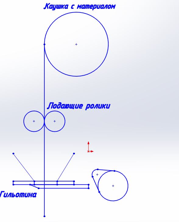

Ну вот можно такой вариант продумать. Все получается само под действием гравитации, если конечно нить в пружинку не вьется без растяжки...
Снимок.JPG (4170 просмотров) <a class='original' href='./download/file.php?id=154309&mode=view' target=_blank>Загрузить оригинал (38.24 КБ)</a>
Если рассматривать электромагнитный привод то магнит нужен мощный, а ход небольшой. Поэтому можно взять катушку гидравлического золотникового клапана или пускатель, ну или искать подходящий втяжной магнит... Либо мотор-редуктор действительно как выше советовали. Вон на любой разборке от стеклоочистителя авто взять, там вообще все есть готовое и контакты и прочее...
