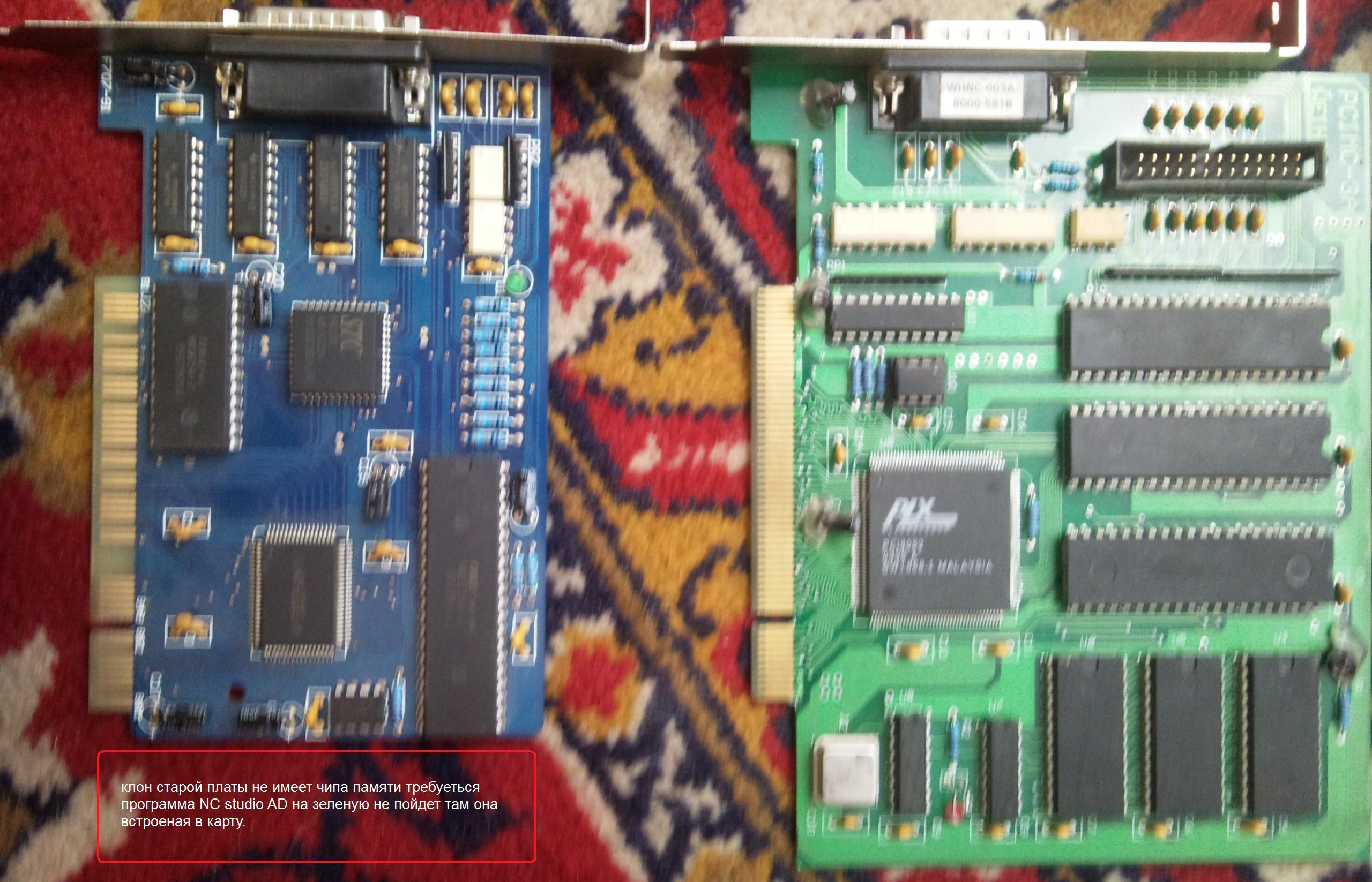

Вот оригинал и клон
клон.jpg (21758 просмотров) <a class='original' href='./download/file.php?id=8291&mode=view' target=_blank>Загрузить оригинал (576.95 КБ)</a>

Оригинал зеленая при скачивании програмного обеспечения на синию необходимо в оборудовании где будет указана карта дешифрования указать адрес драйвера а так же после скачивания английской версии скопировать в место хранения русскую.

nokhrin77 писал(а):карта дешифрования
Это какая-то защита или это и есть сама плата?
Сообщения: 34042
Re: NC studio AD V5.4.53
Nick писал(а):Это какая-то защита или это и есть сама плата?
когда ставишь НЦ Студио она опрашивает плату, если она есть прога запускается. Плата не что вроде 5I20 но в нее зашит типо серейник.
Рассказывали даж что в плату могут записывать серийники. Типо месяц прошел плати за лицензию :)
Сообщения: 34042
nokhrin77 писал(а):Вот оригинал и клон
мне больше ковер понравился.
:attention: НЕЛЬЗЯ подобные платы ложить на ковры или хвататься руками если шастаешь по ковру или когда на тебе синтетика. Сжечь плату статическим током можно запросто прикоснувшись пальцами :attention:

ковер натуральный ни грамма синтетики

сама плата в списке оборудования определяется как карта дешифровки
Сообщения: 34042
nokhrin77 писал(а):сама плата в списке оборудования определяется как карта дешифровки
китайцы перевели :)
