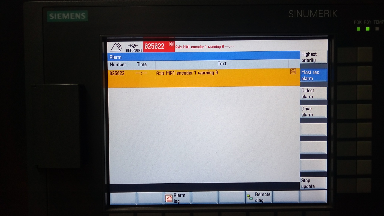

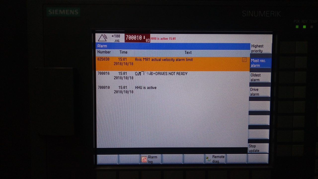

Стойка Sinumerik 808d. Драйвера двигателей Siemens. Серводвигатели с абсолютными энкодерами. Имеется 4ая ось.
Спасайте. Изучал книжку, хотел поменять время и дату. По какой-то причине не удавалось. Нашёл, где можно настроить запуск системы, думал может это решение моей проблемы (Start-up или Пускооткладка на русском -> Запуск с сохранёнными данными)
После выбора этого параметра система перезагрузилась и теперь орёт лампочка со следующими ошибками на фото.
Ошибка сбрасывается и появляется при попытки использовать 4ую ось. Также орёт при каждом включении.
Нашёл описании ошибок. 25022:
This alarm occurs only with absolute encoders on the SIMODRIVE 611D, if zero mark monitoring has been activated for them (cf. $MA_ENC_ZERO_MONITORING): In this case, the absolute position of the absolute encoder could not be read without any errors: Breakdown of error fine codings: (Bit 0 not used) Bit 1 Parity error Bit 2 Alarm bit of the encoder Bit 3 CRC error Bit 4 Timeout start bit for EnDat transfer is missing Only display of this alarm, since the absolute position itself is not required at this time for control/contour. Frequent occurring of this alarm indicates that absolute encoder transfer or the absolute encoder itself are faulty and that the absolute value determined with the next encoder selection or Power On situation could possibly be wrong.
25030:
If the axis has at least one active encoder, then the actual speed of the axis is cyclically checked in the IPO cycle. If there are no errors, the actual velocity can never become greater than specified in the axis-specific MD 36200 AX_VELO_LIMIT (threshold for velocity monitoring). This threshold value in [mm/min, rev/min] is input by an amount that is about 5 to 10% greater than that which can occur at maximum traversing velocity. Drive errors can result in the velocity being exceeded and the alarm is then triggered. The alarm can be reprogrammed in the MD ALARM_REACTION_CHAN_NOREADY (channel not ready).

Стойка я так понимаю серии Advanced?
aksutov1996 писал(а):Нашёл описании ошибок. 25022:
не знаю откуда ваше, вот от 2017г:
a. Warning notice of missing absolute encoder adjustment (on the SIMODRIVE 611D or with PROFIdrive drives), that is
if MD34210 $MA_ENC_REFP_STATE equals 0. In this case, fine error code 0 is returned.
b. Only on the SIMODRIVE 611D if zero mark monitoring has been activated for the absolute encoder (see MD36310
Так понимаю датчик просто не откалиброван. Откалибруйте его. Вот часть инструкции по калибровке:
17.3 Secondary conditions for absolute encoders
Calibration time
The calibration process determines the offset between the machine zero and the encoder zero and stores it in a non-volatile
memory. Normally, calibration need only be performed once, i.e. during first commissioning. The control then knows the
value and can calculate the absolute machine position from the encoder absolute value at any time. This status is identified
by MD34210 ENC_REFP_STATE=2.
The offset is stored in MD34090 REFP_MOVE_DIST_CORR.
The calibration process must be repeated in the following situations:
● After mounting/removal or replacement of encoder or of motor with built-in encoder.
● After change of an existing gear unit between motor (with absolute encoder) and load.
● Generally speaking, every time the mechanical connection between the encoder and load is separated and not
reconnected in exactly the same way.
Note
The control may not always recognize the need for recalibration. If it detects such a need, it sets MD34210 to 0 or 1. The
following is detected: changeover to another gear speed with a different gear ratio between the encoder and load.
In all other cases, the user must overwrite MD34210.
Data backup
When machine data is backed up, the status of MD34210 ENC_REFP_STATE is also saved.
By loading this data set, the axis is automatically deemed calibrated!
Note
If the data set has been taken from another machine (e.g. series startup), calibration must still be carried out after loading
and activating the data.
В Siemens можете не обращаться. Такая ошибка это не их сфера. Только к производителю Вашего станка.

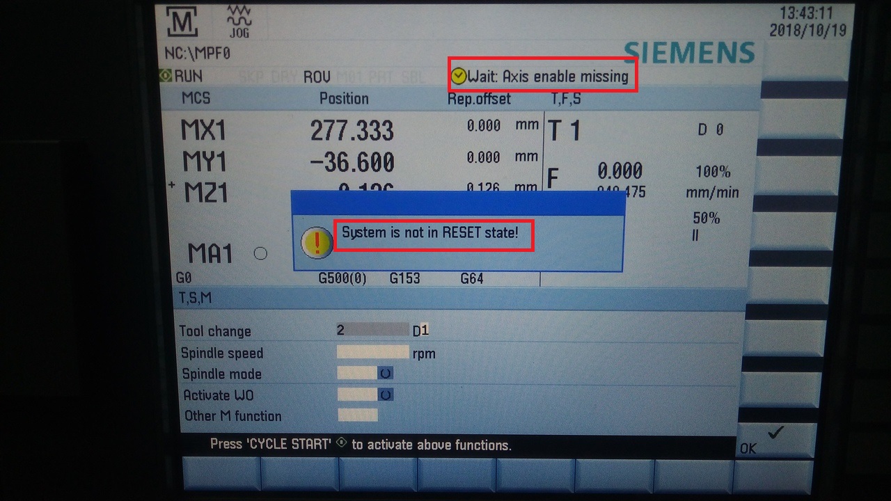

В процессе решения первой проблемы темой ниже, возникла вторая проблема.
Напомню, станок фрезерный by Китай MLV650 со стойкой Siemens Sinumerik 808d Advansed v04.08. Имеется дополнительная 4ая ось, магазин инструмента на пневматике (в том числе пневматический зажим инструмента на шпинделе).
Решил посмотреть, как работает система смены инструмента. Книжку я читал. Указываю номер инструмента, который есть в списке offset. Наблюдаю. Подниматеся шпиндель вверх, подъезжает магазин, крутит диск инструментов. Ничего больше не произошло, так и стоит в том месте, не знаю, как вернуть и что делать дальше. Не знаю почему он не доделал свою работу и вообще каков цикл системы смены инструмента.
Надеюсь на вашу помощь. Заранее спасибо, ребята.
Дополнение:
После перезагрузки и попытке смены инструмента сталкиваюсь со следующим (см. фото снимка экрана)
dlKxAIYQS7I.jpg (4548 просмотров) <a class='original' href='./download/file.php?id=148694&mode=view' target=_blank>Загрузить оригинал (185.73 КБ)</a>
POOdvINAg0w.jpg (4548 просмотров) <a class='original' href='./download/file.php?id=148695&mode=view' target=_blank>Загрузить оригинал (190.46 КБ)</a>
Снимок экрана (дополнение) (4503 просмотра) <a class='original' href='./download/file.php?id=148698&mode=view' target=_blank>Загрузить оригинал (267.02 КБ)</a>

aksutov1996
Сообщения: 106
Зарегистрирован: 23 мар 2018, 13:25
Re: Проблема - Siemens 808d Advansed фрезерный ЧПУ Китай
Сообщение aksutov1996 »
john1987887 писал(а):Тревога на мониторе горит?
Нет

aksutov1996 писал(а):Подниматеся шпиндель вверх, подъезжает магазин, крутит барабан и "сектор приз". Ничего больше не произошло,
Вы команду M06 задавали? A то не очень понятно что такое

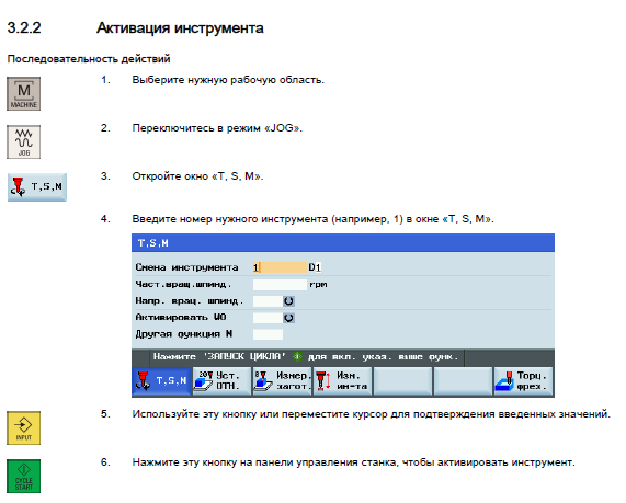

petuchov писал(а):Вы команду M06 задавали? A то не очень понятно что такое
Команду на смену инструмента я не прописывал, а тупо натыкал на стойке, как написано в книжке.
Снимок.PNG (4512 просмотров) <a class='original' href='./download/file.php?id=148697&mode=view' target=_blank>Загрузить оригинал (27.77 КБ)</a>
john1987887
Сообщения: 3063
Репутация: 1802
Re: Проблема - Siemens 808d фрезерный ЧПУ Китай
Сообщение john1987887 »
Теперь нужно завершить цикл ручной смены. Возможно нужно нажать еще раз СТАРТ. Либо выдаст ошибку, либо закончит цикл смены.
Сообщение petuchov »
aksutov1996 писал(а):а тупо натыкал на стойке, как написано в книжке
Ну так попробуйте в режиме MDI задать T1M6
А тупо по книжке не написано что менять будет, только "активировать" хотя ХЗ что имели в виду, зависит от разработчиков.
Если это уже после вашей магии с архивами, то вы могли раскатать архив с состоянием, в котором PLC ещё не дописан, или ещё что-то...
aksutov1996, какой архив залил в стойку? От производителя или что Сименс прислал?
john1987887 писал(а):Теперь нужно завершить цикл ручной смены. Возможно нужно нажать еще раз СТАРТ. Либо выдаст ошибку, либо закончит цикл смены.
Пишет "System is not in RESET state!"
N1X писал(а):Если это уже после вашей магии с архивами, то вы могли раскатать архив с состоянием, в котором PLC ещё не дописан, или ещё что-то...
Да, понимаю. Будем надеяться, что это не так. А если и так, то всё равно надо как-то решать эту проблему.
