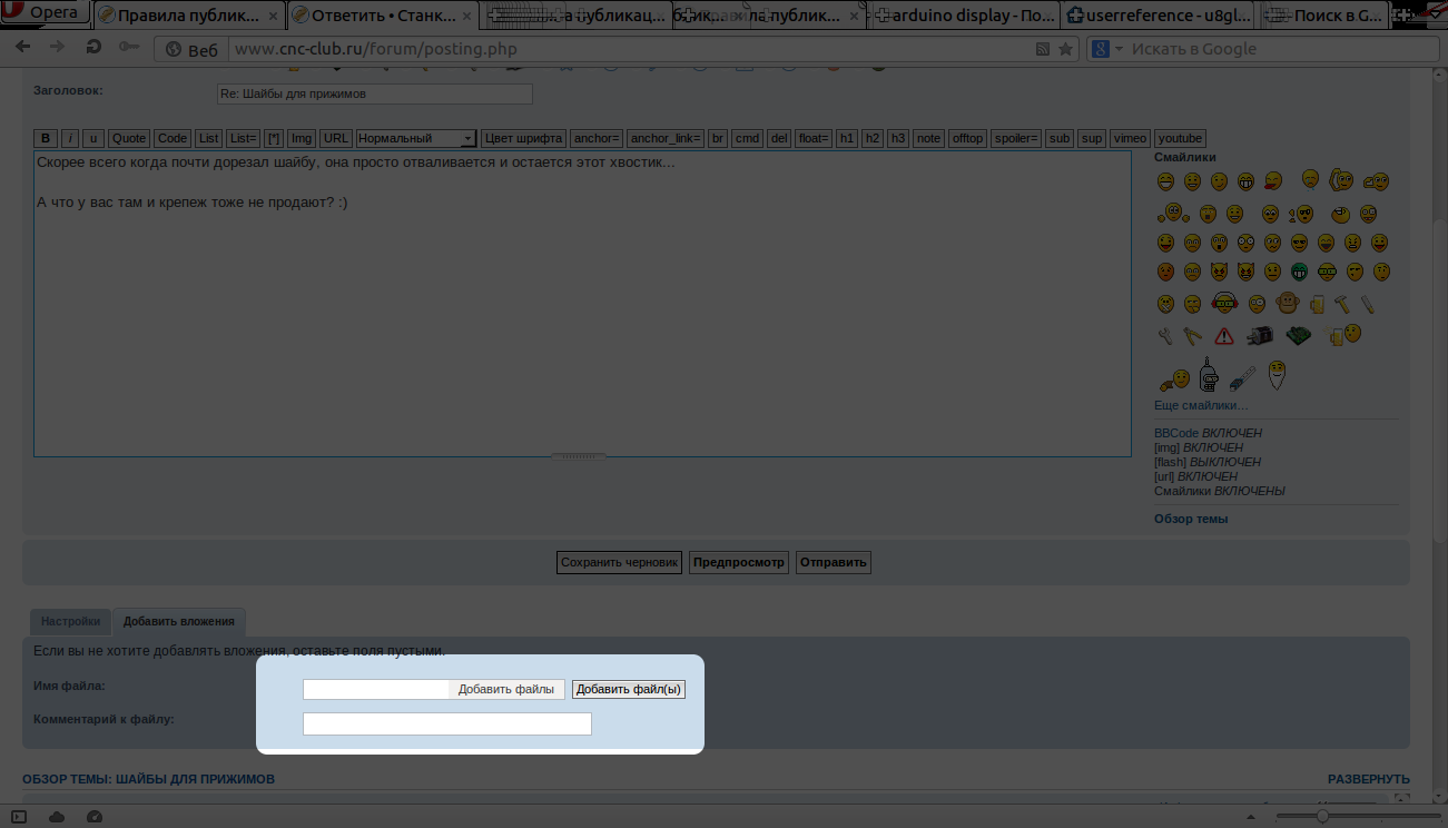

Ну видел же где то, Ник писал, как выкладывать фотки на форум, а найти что-то не смог :(
Re: Шайбы для прижимов
Скорее всего когда почти дорезал шайбу, она просто отваливается и остается этот хвостик...
А что у вас там и крепеж тоже не продают? :)
Вот тут заветная кнопочка:
upload cnc-club.png (4180 просмотров) <a class='original' href='./download/file.php?id=8282&mode=view' target=_blank>Загрузить оригинал (111.76 КБ)</a>
