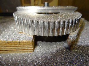

Пример работы интерпретатора. В 23 часа ночи пилил шестерню, никто не жаловался ).
https://www.youtube.com/watch?v=zaDvRMYGTKI
Дисковые фрезы рулят, ими обработка идет тише.

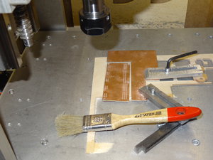

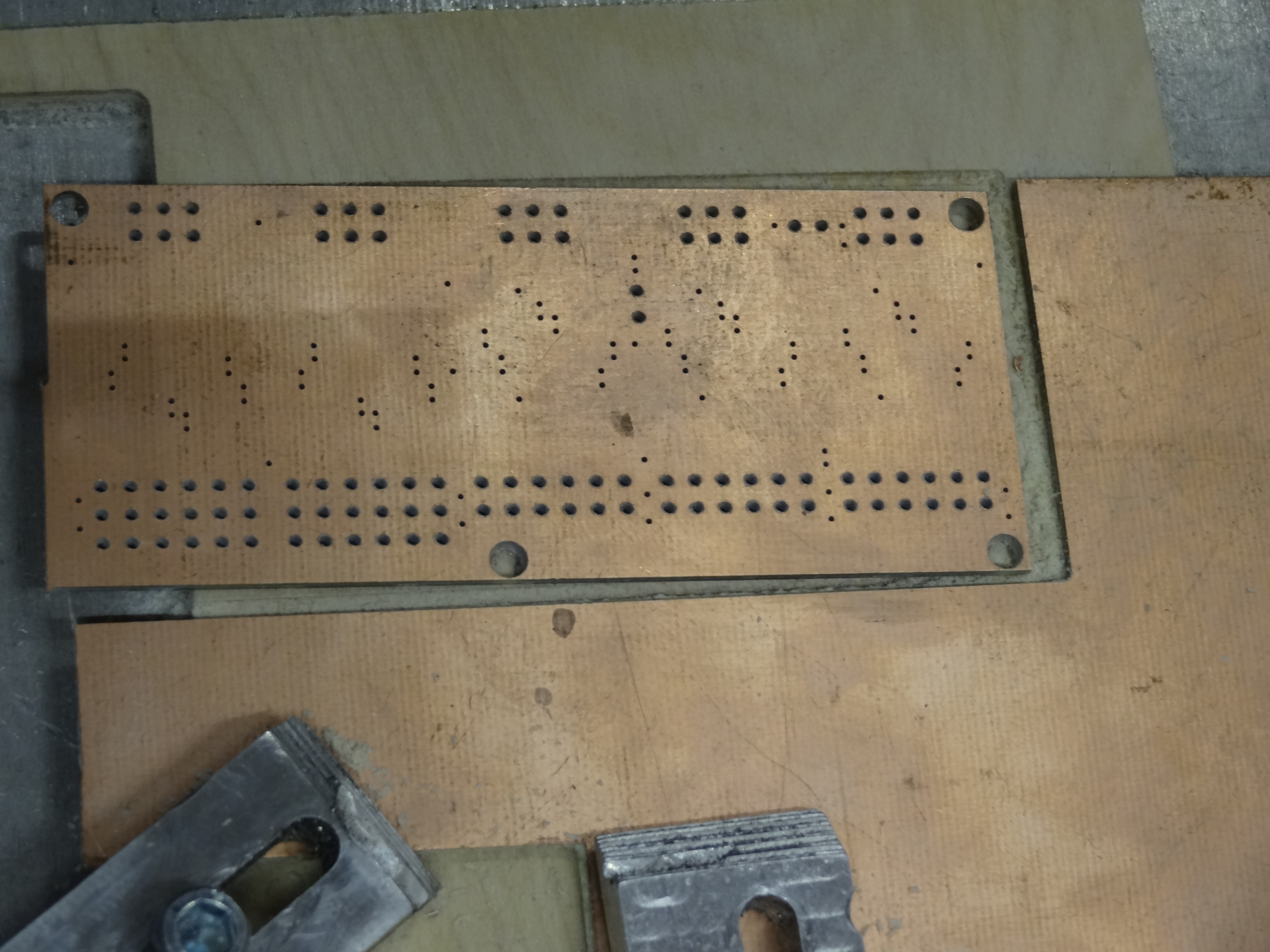

Пробовал фрезеровать платы... не пошло. Если плата неровная, то фреза в одном месте прорезает на половину толщины, в другом не достаёт. Если взять конус с маленьким углом, тогда может хотя бы ширина дорожек будет меньше плавать. А вот сверлит красиво.
С ЛУТом масштаб не совпадает, видимо бумага от нагрева немного сжимается. Хорошо бы сделать корректировку положений дырок по камере.
