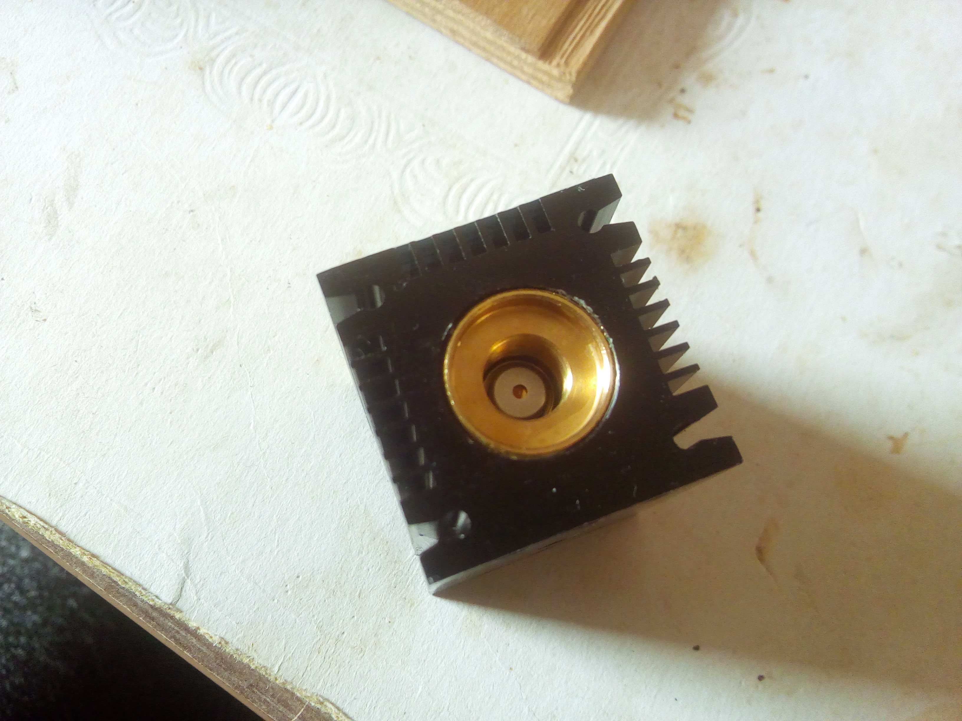

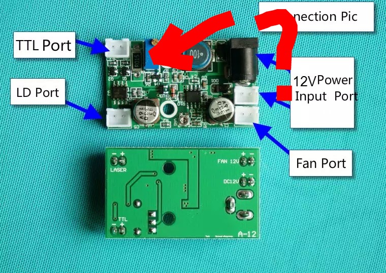

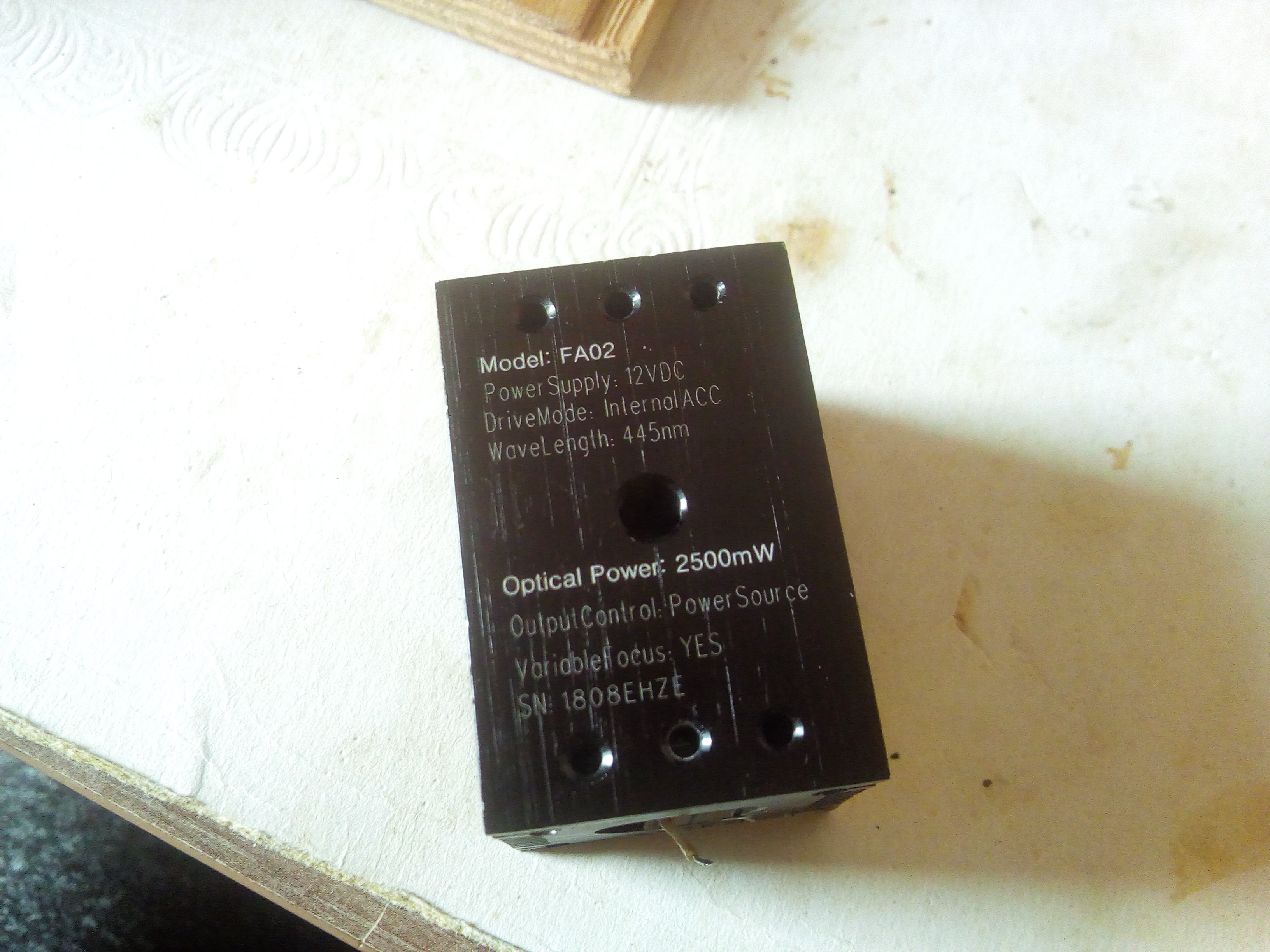

Всем привет. Есть лазер 2.5Вт
Китай. Лазер без ТТЛ. Хочу поставить плату отдельно купленную ТТЛ. Слышал что внутри корпуса стоит сам диод лазер со стабилизатором. Это так? Или есть такие де диоды на 12В? Что за герметик залит? Чем его можно заменить?

Если на фото ваше, то это можно уже выкинуть.

SAG74 писал(а):Моё. Почему?
Если правильно понял, то диод вы достали. Вопрос зачем, ну или для чего?
Вот теперь собрать попробуйте с той же точностью, да ещё и БЕЗ ЕДИНОЙ ПЫЛИНКИ. Да теперь с "герметиком" ещё проблема.
Или Вы думали, что просто так там всё залито "не пойми чем".

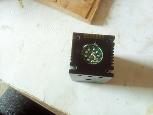

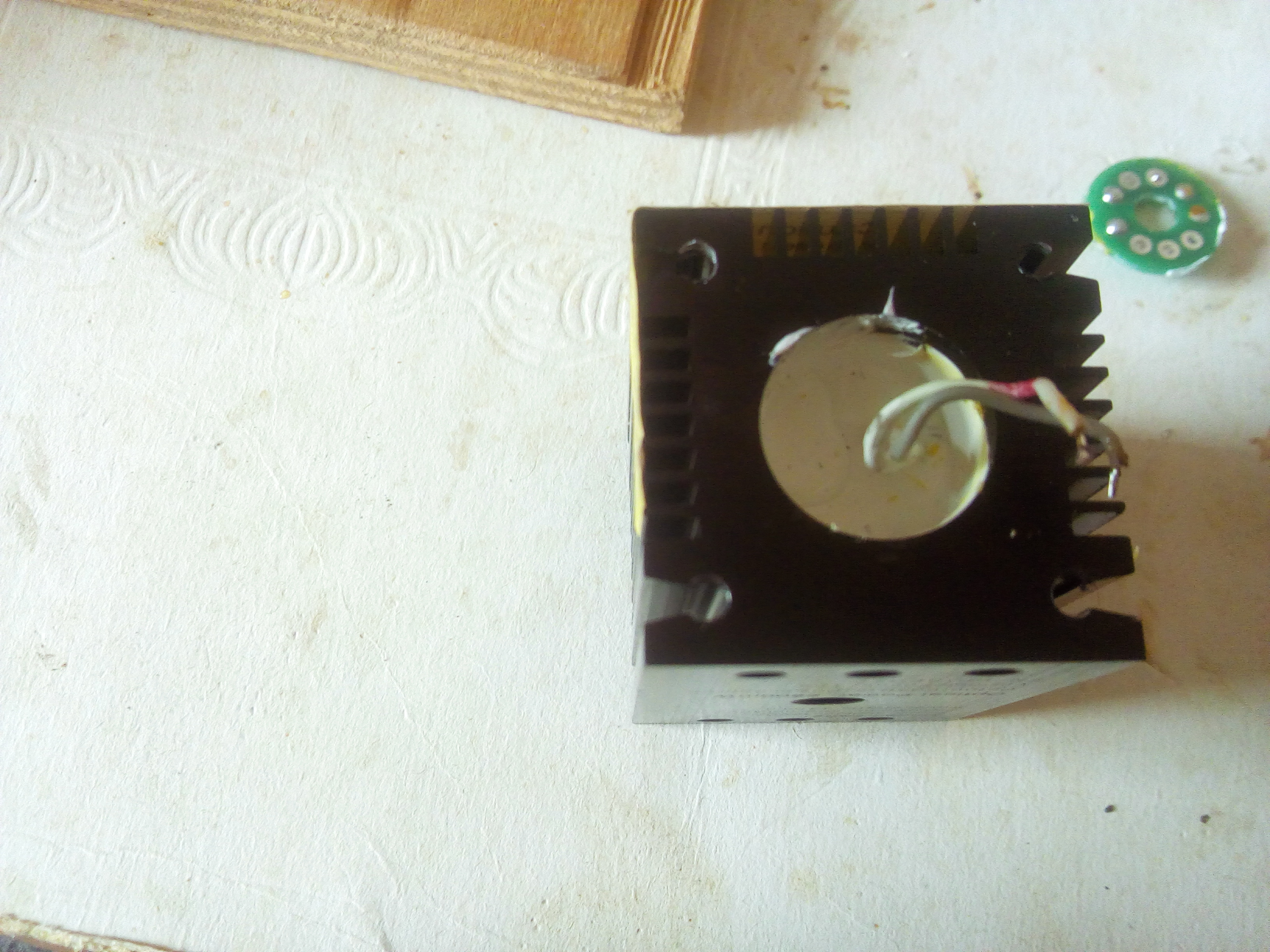

Разобрал. Расковырял. Диод на месте. Не вынимали, так как смысла не вижу. Родную плату стабилизатора снял. Поставил плату ТТЛ. Выставил ток и вольтаж. Работает.

SAG74 писал(а):Разобрал. Расковырял. Диод на месте. Не вынимали, так как смысла не вижу. Родную плату стабилизатора снял. Поставил плату ТТЛ. Выставил ток и вольтаж. Работает.
Паравоз, да. Интересная вещь.
Вы его разгерметизировали, а это большая проблема.
Да, и если светится, то это не значит что работает.
МАЛЕЙШАЯ пылинка при работе и ему придёт писец, не говоря о том что будет недорезать/недовыжигать :wik:

Lafayette писал(а):МАЛЕЙШАЯ пылинка при работе и ему придёт писец,
Да ладно Вам. Обдувалка чистым безмасляным водухом, небольшой бокс с ламинарным потоком того же беспыльного воздуха и хороший бинокулярный микроскоп решают все проблемы. Проверено на килловаттных мощностях.

Я у себя неизвестные лазерные диоды менял на нормальные, и не заморачивался со стерильностью, и всё работает :-)

dpss-2 писал(а):Обдувалка чистым безмасляным водухом, небольшой бокс с ламинарным потоком того же беспыльного воздуха и хороший бинокулярный микроскоп решают все проблемы. Проверено на килловаттных мощностях.
Согласен с Вами, самому иногда приходится оптику перемывать на киловатных лазерах, но оптика это одно, линза сгорела, поменял. А вот когда модуля дохнут и калиматор, это совсем другое и другие деньги, а потом только руками разводят, ну мол голова не герметичная была или пыль при сборке головы попала.

selenur писал(а):Я у себя неизвестные лазерные диоды менял на нормальные, и не заморачивался со стерильностью, и всё работает
Да я же не против, получилось, молодец. Только сколько времени, в каких режимах и на какую мощность это всё поработает.
Тут скорее дело такое, когда эта "голова" стоит тыщу рублей, то и расковырять можно.
А когда под тыщу баксов и более, тогда задумаешься, лезть или нет.
