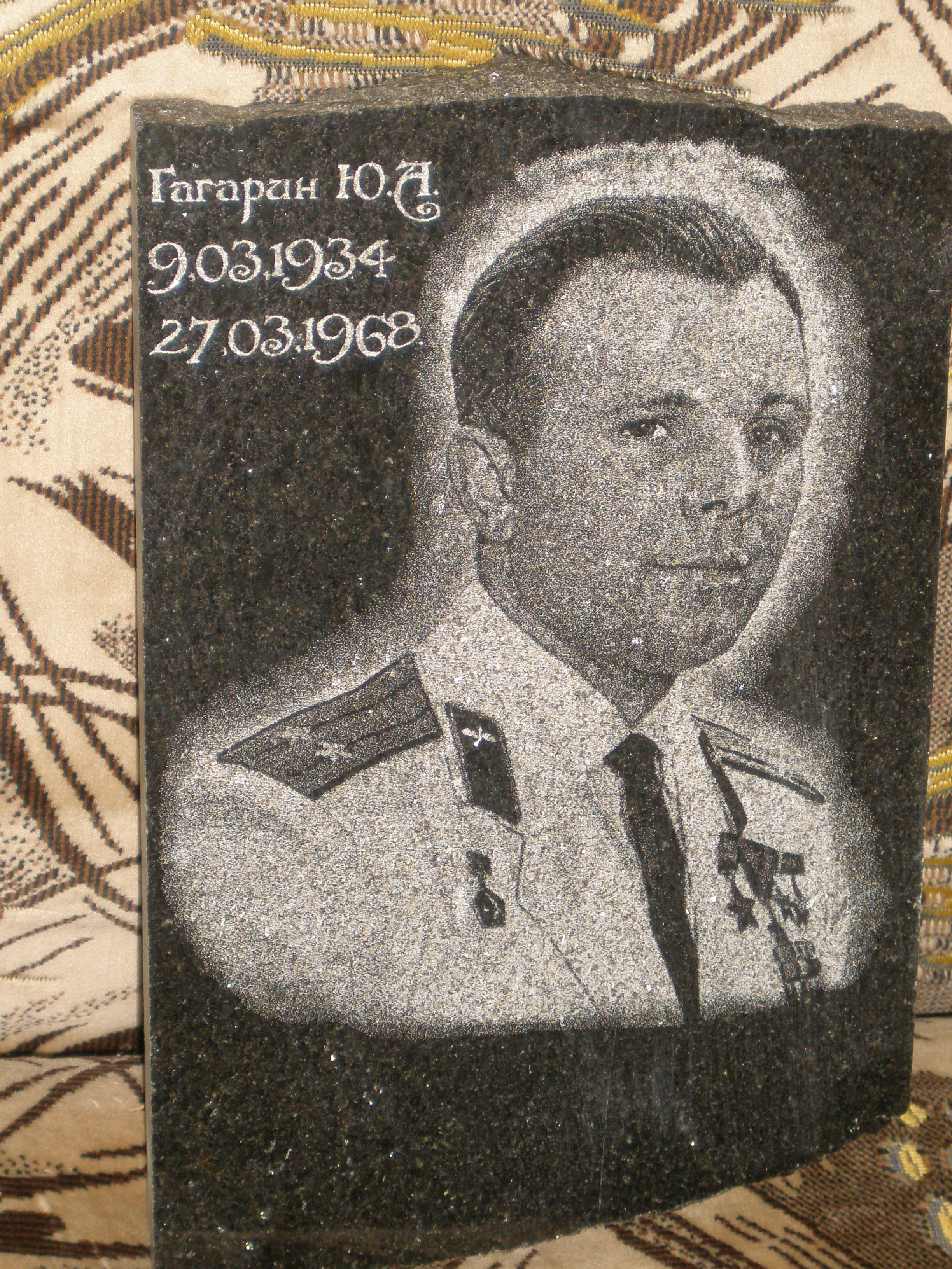

Вот на днях закончил гравировальный станочек для работы с камнем, стеклом и металлом. Станочек работает в битовом формате (пока еще), планируем перевести в градации серого в ближайшее время.
Сама ударная голова моей конструкции, конструкция - пока не покажу, дорабатываем, тестируем но уже видны достойные результаты.

И фото работ
P8210146.JPG (6349 просмотров) <a class='original' href='./download/file.php?id=8229&mode=view' target=_blank>Загрузить оригинал (1.89 МБ)</a>
Чуть получше
030920122484.jpg (6349 просмотров) <a class='original' href='./download/file.php?id=8230&mode=view' target=_blank>Загрузить оригинал (757.46 КБ)</a>
Хорошо
110920122487.jpg (6349 просмотров) <a class='original' href='./download/file.php?id=8231&mode=view' target=_blank>Загрузить оригинал (882.98 КБ)</a>
И совсем хорошо
150920122490.jpg (6349 просмотров) <a class='original' href='./download/file.php?id=8232&mode=view' target=_blank>Загрузить оригинал (745.25 КБ)</a>
Это уже граничит с искусством! Сам того не желая - частично переквалифицировался в художника по подготовке изображений. Это далеко не все что может станочек, некоторые особо успешные работы просили не показывать...

Довольно интересно получается. Интересно сколько инструмент жить будет :)

Инструмент - металлический стержень несколько мм в диаметре с резьбой под М3 на конце, с рабочей стороны маленький алмазик. Есть натуральные камни, есть искуственные. Если камешек хороший - то он ходит до 10-15 портретов или картинок. Голова пережила уже 3 бойка и при разборке для профилактики - никаких повреждений, люфтов и прочей гадости не найдено.

Klim_1 писал(а):Инструмент - металлический стержень несколько мм в диаметре с резьбой под М3 на конце, с рабочей стороны маленький алмазик.
фото можно такого чудо девайса :) где такой достать? Или это алмазный карандаш?
