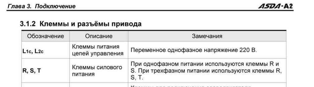

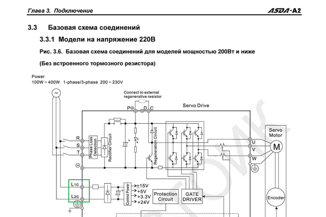

Согласно документации сервопривода Delta A2 подключение трехфазных контроллеров производится следующим образом:
220v.png (2070 просмотров) <a class='original' href='./download/file.php?id=153486&mode=view' target=_blank>Загрузить оригинал (242.67 КБ)</a>
Но ведь в этом случае на L1c и L2c попадет 380в, а не 220в.
При этом в другом пункте написано:
L1cL2c.png (2070 просмотров) <a class='original' href='./download/file.php?id=153487&mode=view' target=_blank>Загрузить оригинал (101.98 КБ)</a>
Получается, чтобы выполнить данное условие необходимо на L1c и L2c подключить один из фазных проводов и землю?
Или L1c и L2c рассчитаны и на 220 и на 380?

ТС, непонятно чем Вы заморочились.
На следующей страничке этого же документа приведена схема подключения 400В.
У Вас сеть какая?
Вот такую схему и смотрите.
Или Вы удивились, что трехфазная сеть не только на 380В бывает?

nik1 писал(а):Однако трактор надо
Трансформатор нужен трехфазный на 220в
Все нормально, у меня сервы для однофазной сети, просто не отпускал вопрос....
ART_ME писал(а):Или Вы удивились, что трехфазная сеть не только на 380В бывает?
Точно. Теперь понял, это для случаев трехфазной сети на 220В.
Всем большое спасибо, теперь можно спать спокойно.
