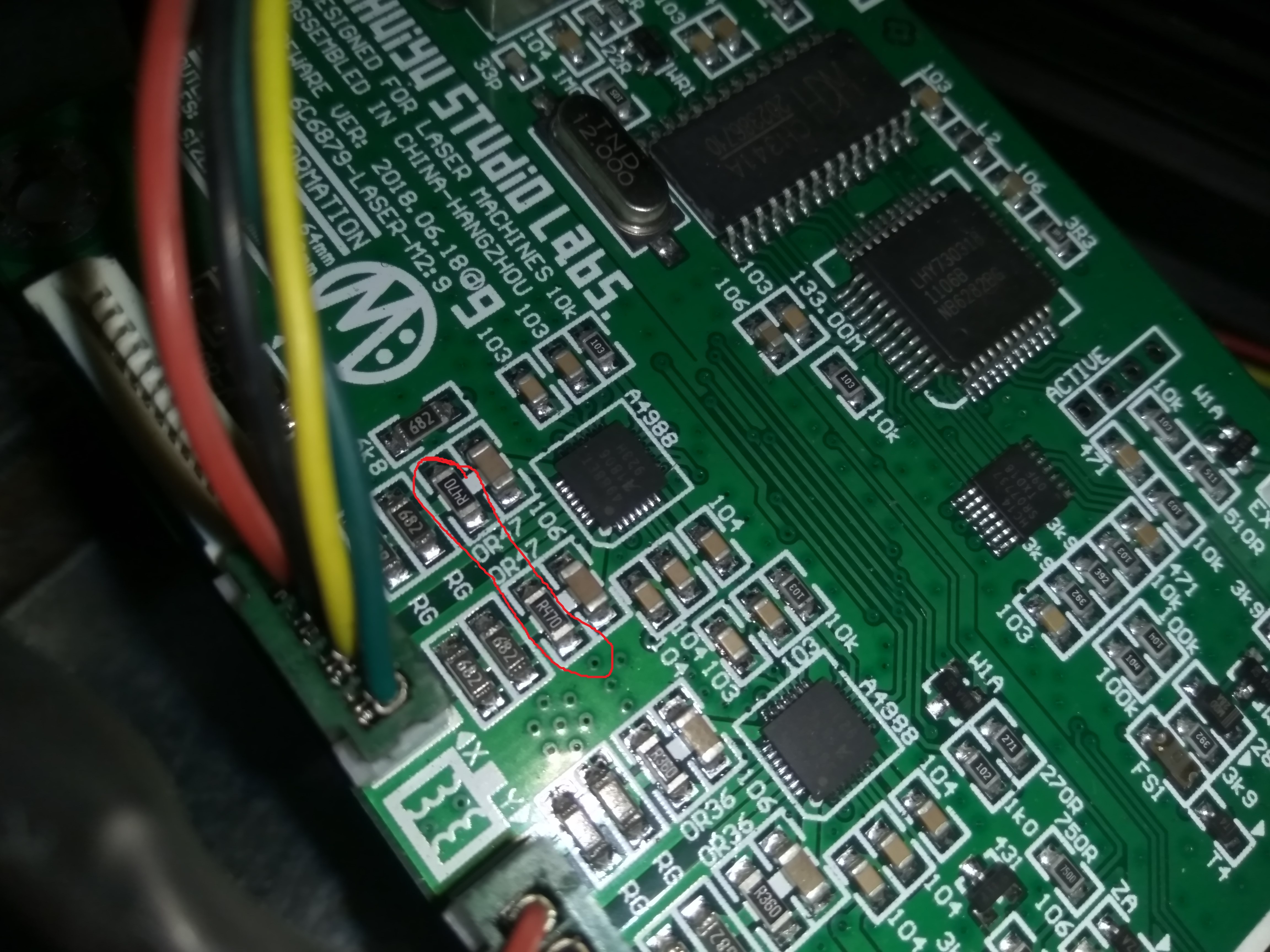

Материнка lihuiyu nano m2 изначально на материнке из коробки двигатели клиняли при движении рукой с выключенным питанием. потом я перепаял с драйвера а4988 для ардуинки в матиринку nano m2 пару резисторов (отмечено на фото) с R470 на R100. После этого стал руками крутиться без проблем и возвращение домой было без клина но при резке клины остались. сейчас в процессе реза происходят клины при смене направлений с сильным грохотом https://youtu.be/S9uyMp80gh4 (видео ютуб) и сбивается. режет как зря и не ровно. В процессе реза по моему мнению частота клинов увеличивается. что не так в чем проблема готов уже что угодно попробовать лишь бы заработало)

А тебя не смущает что кабель канал шкребет по фанере???

щас нет не думаю что причина в нем (с ним позже буду разбираться)

nichegoneponiatno писал(а):изначально .. двигатели клиняли при движении рукой с выключенным питанием. потом я перепаял ...пару резисторов ..После этого стал руками крутиться без проблем...
Что-то как-то плохо складывается :thinking: перепаял резисторы и механика отремонтировалась...
shatrovmaxim писал(а):А тебя не смущает что кабель канал шкребет по фанере???
nichegoneponiatno писал(а):щас нет не думаю что причина в нем (с ним позже буду разбираться)
- У меня машина плохо едет,
- Так у вас глушитель отвалился и за канализационные люки цепляется,
- Не думаю что причина в нем (с ним позже буду разбираться)
:lol:
П.С. там у лазерника больше ничего не отвалилось не болтается? Может движок какой уже только на проводах висит? ;)

ну ок просто как тогда объяснить что клинит и продольная ось

ну как вариант выкинуть плату или (с) драйверами, раз механика РАБОЧАЯ
А чего перемещения на холостом ходу какие бешенные, мне показалось или он как раз в момент перемещений и подклинивает?Может ускорение и скорость уменьшить?

ilya37rus, скорость я знаю где уменьшить в кореллазер ) а где уменьшить ускорение ?)

nichegoneponiatno писал(а):Материнка lihuiyu nano m2 изначально на материнке из коробки двигатели клиняли при движении рукой с выключенным питанием. потом я перепаял с драйвера а4988 для ардуинки в матиринку nano m2 пару резисторов (отмечено на фото) с R470 на R100. После этого стал руками крутиться без проблем и возвращение домой было без клина но при резке клины остались. сейчас в процессе реза происходят клины при смене направлений с сильным грохотом https://youtu.be/S9uyMp80gh4 (видео ютуб) и сбивается. режет как зря и не ровно. В процессе реза по моему мнению частота клинов увеличивается. что не так в чем проблема готов уже что угодно попробовать лишь бы заработало)
Дружиже, я тебе не помогу, но дам один совет! Выкинь свою lihuiyu nano m2, поставь нормальный контроллер и будет тебе счастье :)
Как вообще можно было собирать станок с таким рабочем поле на такой убогой плате?

напряжение как влияет на характеристики движка ?

В большей мере влияет сила тока (если конечно напряжение не просаживается), но ты человек скрытный видать, ничего о комплектующих не говоришь, но я тебя понимаю - секретное КБ )

Большее напряжение ускоряет нарастание/спад тока в двигателе. Движек может крутиться на больших скоростях с сохранением крутящего момента.
Но при коммутации силовыми ключами драйвера большего напряжения, увеличивается амплитуда всплеска помех, которые могут срывать крышу управляющему контроллеру . Особенно если он расположен вблизи и/или не имеет гальванической развязки земли с драйверами

ilya37rus, да я не скрываю ничего. это мой первый опыт. купил, подключил по схеме и все

Mamont, могут быть подобные "клины" при движении вызваны как раз высоким напряжением ? как вообще правильно замерить напряжение которое идет на мотор?

щас использую плату eleksmaker mana 3 все работает хорошо но меня не устраивает софт на ардуино. в кореле можно расширить возможности поэтому и купил LIHUIYU M2 Nano (на руиду нет денег и теперь боюсь что куплю и она будет себя так же неадекватно вести) но м2 отказывается нормально работать и вот хочу разобраться почему

Точно из КБ....или ты кроме названия платы ничего больше не знаешь? У тебя моторы какие стоят nema 23 или 17? Напряжение померить можешь которое на драйвера идет, что оно у тебя высокое очень сомневаюсь ) да и тебе же написали чем выше тем лучше (в пределах разумного) у меня например на драйвера 60 вольт подается
ps как ты ее вообще купил, отзывы не смотрел что ли?
