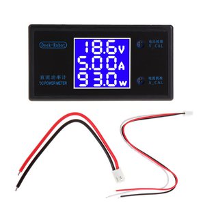

Всем работающим с диодными лазерами рекомендую к приобретению вот такой девайс:
UAW.jpg (2216 просмотров) <a class='original' href='./download/file.php?id=153212&mode=view' target=_blank>Загрузить оригинал (51.71 КБ)</a>
https://ru.aliexpress.com/item/DC-0-50- ... 33edVgOPkq
Он одновременно измеряет напряжение и ток и вычисляет мощность...
Единственный минус: требуется дополнительный источник питания...
https://vk.com/rom327
Вопрос №1 Чем данный девайс может помочь при работе с лазером? Он же показывает электрическую, а не оптическую мощность, при деградации кристала падает оптическая, а электрическая остается примерно такая же, или я не прав?.

evgenymcp писал(а):Вопрос №1 Чем данный девайс может помочь при работе с лазером? Он же показывает электрическую, а не оптическую мощность, при деградации кристала падает оптическая, а электрическая остается примерно такая же, или я не прав?.
Принято считать, что оптическая мощность лазерного диода это 30% от электрической. А чтобы НЕ СПАЛИТЬ лазерный диод нужно измерять именно ЭЛЕКТРИЧЕСКУЮ мощность, о чём и спрашивал ТС.
А что её измерять. Один раз на драйвере выставил и забыл. Никто же например в усилителях токи покоя не отслеживает каждый день. Это электроника. Если всё правильно сделано ток и за 10 лет не изменится.
