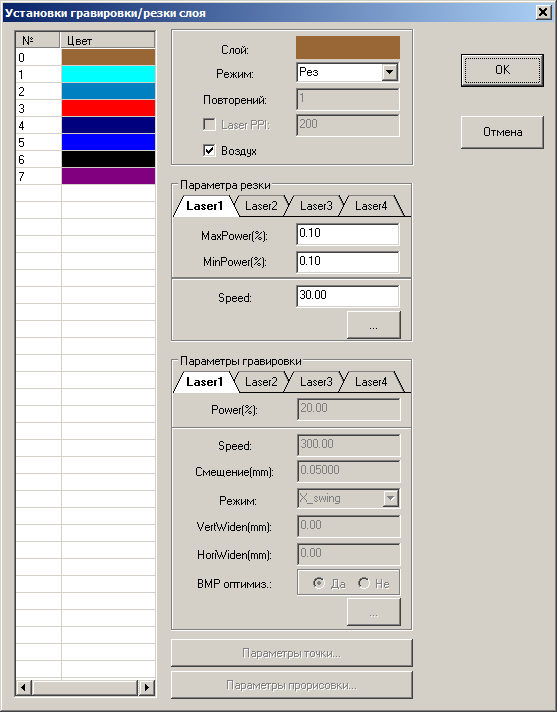

Именно в таких единицах, да. Неважно, где - в Лазеркаде или на пульте управления. И там, и там до десятых могу изменять.
Сегодня нарыл дополнительные подробности.
Запарился, поставил тестер, как описано в многочисленных инструкциях, в разрыв провода, выходящего с трубки. И параллельно измерял напряжение на IN. Измерения показали, что при выставленной на пульте мощности 20% ток 1 вольт, при 50% - 2,5 вольта. То есть тут всё ок.
А вот тестер в разрыве показывает всегда одно и то же значение - 32 мА.
Получается, что DY13 не регулирует мощность луча?
Настройки в лазеркаде (2113 просмотров) <a class='original' href='./download/file.php?id=153161&mode=view' target=_blank>Загрузить оригинал (23.93 КБ)</a>

У меня в лазеркаде регулировка мощности идёт в процентах.
И минимальное значение 10.
Если я поставлю 0.1 (0.1%) трубка просто не заведется, я думаю...
А в контроллере, насколько я понимаю, прописывается максимальное значение мощности, опять же в процентах, а не мощность в данном задании реза.
Попробуйте ограничить мощность в контроллере 90%, при создании задания на резку в поле "мощность" укажите 50 и померьте ток трубы (миллиамперметр в разрыв минусового провода).

В контроллере, как и в лазеркаде (на картинке выше), есть максимальный уровень и минимальный у задания. Обычно работаем по максимальному, но можно и минимальный тоже установить.
Где-то я читал, что минимальный используется при углах - мол, станок притормаживает к повороту, снижает мощность до указанной минимальной, затем повышает при разгоне.
Но это всё лирическое отступление. Неважно, какой уровень менять в задании, это не приносит никакого эффекта... :-(
Ограничения я тоже поставил - минимально 0.1%, максимально 60%.
