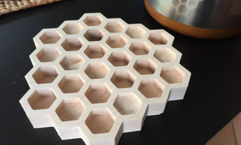

Здравствуйте. Недавно приобрёл станок с ЧПУ. Проблема следующая - делаю на нём подставку под горячее "Соты" (фото во вложении). Установил в программе Artcam 2018 выборку всех сот кроме сквозной глубиной 2 мм. Станок делает 2 или 3, иногда 4 соты верно потом почему-то начинает насквозь фигачить (10 мм толщина материала). Почему такое может быть?

А Вы УП смотрели? Может ему на вход идет неправильный G-code? Тогда надо с арткамом разбираться
Re: Станок неправильно выполняет работу
Craig писал(а):Почему такое может быть?
Причин много. От пропуска шагов до кривой УП, как выше сказали. Мало данных.

Я пока в этом дубина, новичок, сам G-code если посмотрю мне ничо это не даст. Хотя по логике вещей он совершает определенное кол-во одинаковых действий (по количеству сот), полагаю можно сравнить данные в g-code просто.

Почитайте прогкод и посмотрите в свой. Там нет ничего сложного.

Craig писал(а):сам G-code если посмотрю мне ничо это не даст
Набери в гугле "онлайн просмоторщик G-кода"
Закинь в сервис свою УП и посмотри траектории визуально. Соответствуют ли они твоим ожиданиям. Сервисов и программ для этого достаточно.
Ещё и фреза может быть плохо зажата и от вибраций опускается...
