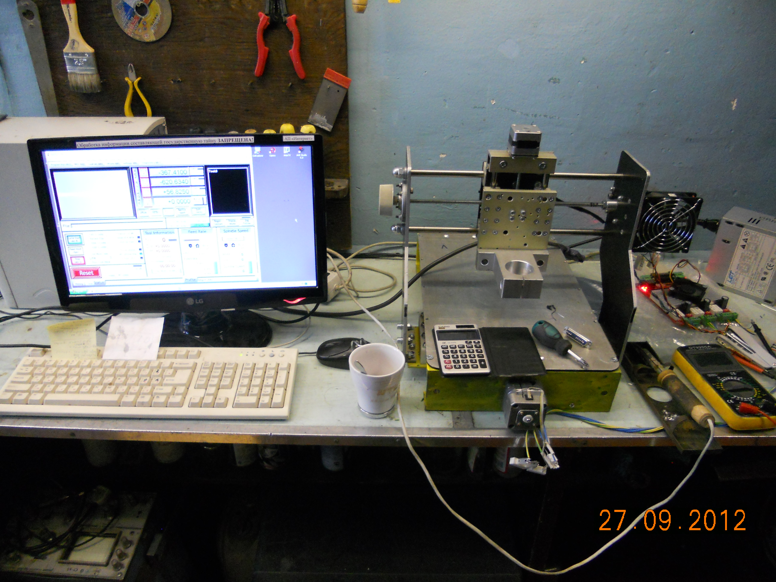

очень сильно шипят двигатели во время простоя(слышин звук работы шима)(регулировка тока удержания)
---Контроллер шаговых двигателей 3х осевой TB6560HQV3-T3 red---
раньше был синий контроллер, там такого не было.
еще один момент. микропереключатели которыми выставляется ток УДЕРЖАНИЯ пробовал во всех положениях (25% 50% 75% 100%), а ток в обмотке двигателя всегда все равно один 0,5А разве так должно быть?
напряжение питания контроллера подовал 12 вольт
двигатели достались с сопративлением в 2 ома, побоялся спалить контроллер поэтому поставил последовательно в каждую фазу резюки по 5 ом.
использую мач3.
в чем может быть дело и как избавиться от этого шипения.

Очень сильно это насколько сильно? Можешь видео снять?
В принципе шипеть они должны.
Какой стоит микрошаг?

шаг менял 1-1 1-2 дальше не стал, а эта разьве повлияет? видео не обещаю, но вот еще один момент. двигатель на ось z шипит гароздо тише, еслибы так же шипели други два(они одинаковые) фиг бы с ним, а так сильно, и пяти минут рядом не просидишь. как фото приложить?

Попробуй поменять местами провода двигателей, чтобы драйвер от X рулил двигателем Z. Изменится ли шум? Может быть у тебя Z меньше резонирует.

ток замерял мультиметром. я понимаю почему задан такой вопрос! эти показания не точны, так как ток импульсный а не постоянный, а скорость ацп мультиметра мала! но, показания все равно должны изменяться в соответствии с микропереключателями. а у меня показания всегда одинаковые.
там спрашивали менял ли местами я подключения осей- да менял результат одинаков в любой комбинации.
а можно ли поднять частоту шима, что бы движки потиши пищали? или попробовать другие двигатели поискать. фото двигателей прилагаю.
станок.jpg (6580 просмотров) <a class='original' href='./download/file.php?id=8212&sid=3c45702de9a6e87b5287274e9d67c80e&mode=view' target=_blank>Загрузить оригинал (1.15 МБ)</a>

Нет, мультиметром вообще никак не померять. Мультиметр в принципе не способен мерять сигнал, у которого длительность импульсов и пауз заметно разная. Почему - описывать лень, интересно будет сам легко нагуглишь. Мерять можно только стрелочным амперметром или осциллографом на измерительном шунте и потом расчитывать по длительности импульсов и пауз.

на счет замены осей, в любой комбинации сильней всего шумят два двигателя оси икс и игрик(там одинаковые движки, именно они издают сильный шум), ось зэт шипит очень тихо и с этим можно смириться(в ней используется обычный двигатель от принтера, на фото видно).
на счет замера тока в цепи фазы двигателя в момент удержания с помощью мультимитра----- я понимаю что так делать нельзя так как ток импульсный, но значения я думаю что должны были все равно поменяться, а они постоянны! а вообще замеряется с помощью осцил. амплитуда а дальше по закону ома.

Значит дело не в контроллере, а в движках, это именно они себя так ведут. Попробуй поменять микрошаг до более большого, звук по идее должен поменяться.

Это не микрошаг шипит, а ШИМ, он-же шипит и при останове.
В том, что шипит виноваты двигатели - это в них металл сердечников меняется в размерах при воздействии на него магнитного поля. Это нормально! По этой-же причине гудят трансформаторы. Явление называется - магнитострикция.

Зависимость разве что только от тока удержания. Но в случае ШИМ думаю пофик - амплитуда и частота не меняется, меняется только скважность.
Рецептов только 2:
1. Поднять частоту ШИМ до 50 кГц или выше.
2. Забить.

Свистеть будет если преобразователь электрического сигнала в звук делает это с минимальными искажениями. А из шаговика тот ещё динамик. И ШИМ-сигнал там прямоугольный, а это значит, что в нём есть уйма чётных гармоник, которые все желают себя проявить.
