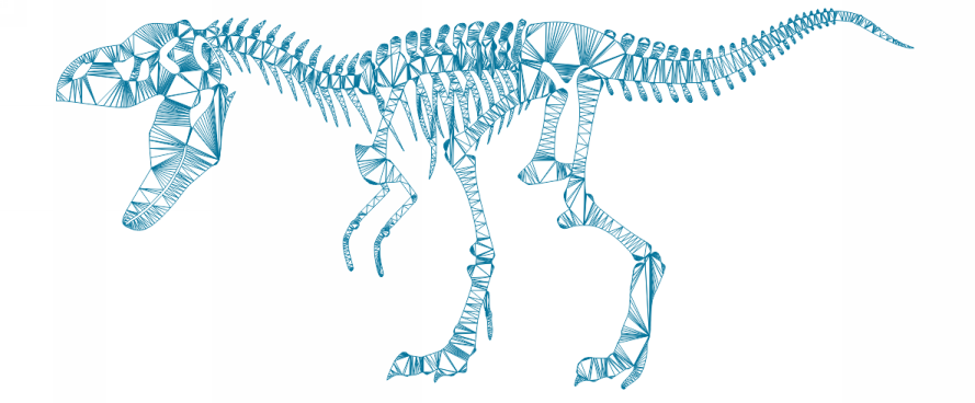

Всем здравствуйте!
Столкнулся с такой вот проблемой, делаем модели в скетчапе, в основном он используется для визуализации при прототипировании и подгонке размеров. Экспорт из него в stl только, для 3D печати этого всегда хватало за глаза. Потом я начал понемногу работать с ЧПУ фрезером самопальным, для подготовки кода брал тот же stl и импортировал его в Fusion 360, собственно тоже проблем не было (ну глобальных).
Понадобилось нам раскроить пластик по чертежам скетчапа и тут встала огроменная проблема. Раскройщики хотят вектор в кореле (cdr) или eps, на край pdf.
Ковыряюсь уже несколько недель, никак не найду внятное решение, крайне желательно без использования платного ПО.
Буду очень признателен за внятную инструкцию как это делать.
ЗЫ
Очевидно, что оригинальный stl это плоский объект а не барельеф, задача получить с него контур или сечение для раскроя.

Пробовал во фьюжене оставить плоскость от модели, экспорт в dxf дает не контур а все те же полигоны на плоскости.
Опять же dxf это не cdr.....

В результате "тренировки на кошках" постоянно прихожу к этому, никак не убрать эти чертовы полигоны. Причем во фьюжене они убираются элементарно, но все равно присутствуют в экспорте.
А попытка убрать их в чем то редактирующем вектор натыкается на то что это не линии а замкнутый объект (полигон) со всеми вытекающими. То есть теоретически вероятно можно полигон убрать, но он утащит за собой часть контура.
snapshot00.png (17001 просмотр) <a class='original' href='./download/file.php?id=152625&mode=view' target=_blank>Загрузить оригинал (128.74 КБ)</a>

Еще раз повторюсь, технически я могу закинуть stl во фьюжен 360, могу отрезать все лишнее и оставить 2D, могу опять же убрать эти полигоны, но при экспорте в dxf они опять появляются, то есть экспортируется не контур а полигональная плоскость (см. пример выше). Мало того, потом эти полигоны не удаляются даже там где (теоретически) можно редактировать 2D.

Не экспортирует, опция залочена, из бесплатной версии только stl доступен.
Вообще вопрос про то, что в результате экспорта скажем через фьюжен все равно получается тыква, не контур а полигональная плоскость см. пример #4
ЗЫ
Я не очень волоку в 3D софте, вероятно проблема методологическая, на каком то этапе вероятно нужно сменить тип поверхности или обьекта и только потом уже экспортировать, вот и хотелось бы разобраться.
Для резчиков я сразу экспортнул модель в dxf, на что получил ответ "внутри куча линий, мы их не можем удалить, нам нужен контур". Корела у меня нет, потыкал различный софт позволяющий редактировать вектор, действительно чертеж представляет собой кучу полигонов, только внутренние линии не удаляются, можно удалить целиком полигон, а он как вы понимаете удаляется с частью контура.
Вот отсюда и вопрос, а как быть. Нужен какой то внятный механизм как взять поверхность от stl файла и по быстрому сделать контур из этой поверхности.
Хрен бы с .cdr, хотя бы в dxf выгрузить но только контур. Поскольку потенциально задача может касаться всех моделей, перечерчивать их во фьюжене не вариант. Покупать для этого скетчап профи за килобакс тем более.
