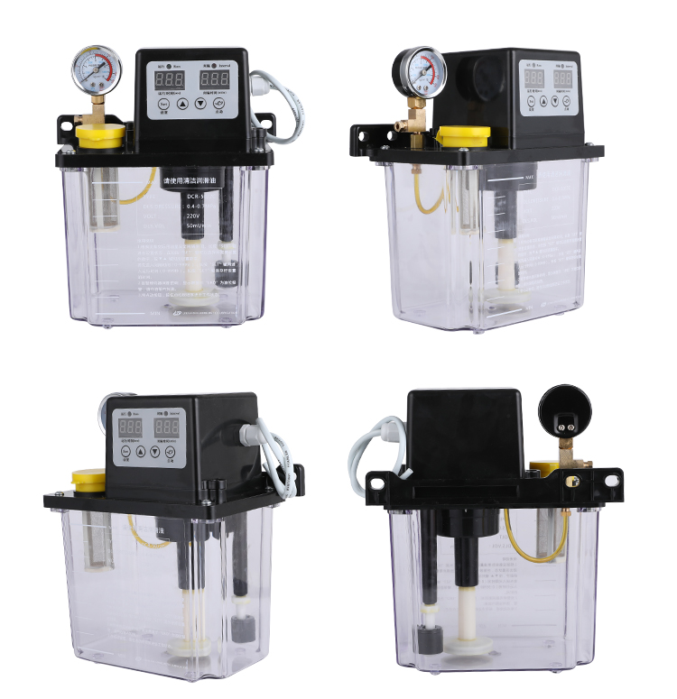

Всем привет! Мне на глаза часто попадается вот такая штуковина. Кто-нибудь таким пользовался? Брать стоит для смазки направляющих и гаек швп?

а что за станок? и в каком режиме работает?
Если работает каждый день, с мебелью(древесная пыль, жидкая смазка приоритетнее чем консистентная) плохая защита, трудный доступ к узлам для смазки - то хороший такой вариант. Только не забудьте что комплект всех штуцеров+распределители+фиттинги+шланги ещё добавит 1.5-2 цены насоса.

А разве есть разница какой станок? Направляющие HGR. Это устройство можно установить чтоб вручную не смазывать. Оно вроде бы не такое уже и дорогое, вместе с трубками и фитингами. Просто я с таким еще не сталкивался, может смазка вручную получится качественнее)
Re: Устройство автоматической подачи смазки.
Жидкая смазка, как утверждают, ресурс ШВП увеличивает раз в десять по сравнению с консистентной. Но готовьтесь, что под станком будут лужи.
Для домашнего использования не всегда приемлемо.
Качество здесь в том что автоматика не забывает смазывать. А работники порой вспоминаю что узлы нужно было смазывать когда станок уже клинит.
С одной типографии как то звонят: у нас станок вместо кругов овалы режут. Приезжаем, стоит маслостанция ручная. Перед работой нужно ручку пару раз нажать. За год работы станка никто никогда не смазывал, хотя работник знал что нужно смазывать. Одна ось стала подклинивать.
Эти маслостанции давит масло. Обычно стоит поплавок уровня масло, пищалка что масло кончилось и таймер.
На станках применяют системы смазки: плунжерная(дозированная) или есть дешевые блочки с регулировочными винтами. Масло течет туда где меньше давление, а так как нет обратных клапанов то потом стикает в нижнюю точку смазки станка.
Если свой станок, яб ставил плунжерную систему распределения смазки. В каждую точку за раз будет подаваться пару капель. Это такие блоки: https://ru.aliexpress.com/item/4/328398 ... 33edITBubN но им нужно подавать масло под давлением.
А есть такие более дешевые блоки распределения https://ru.aliexpress.com/item/2/329167 ... f0b42af-24

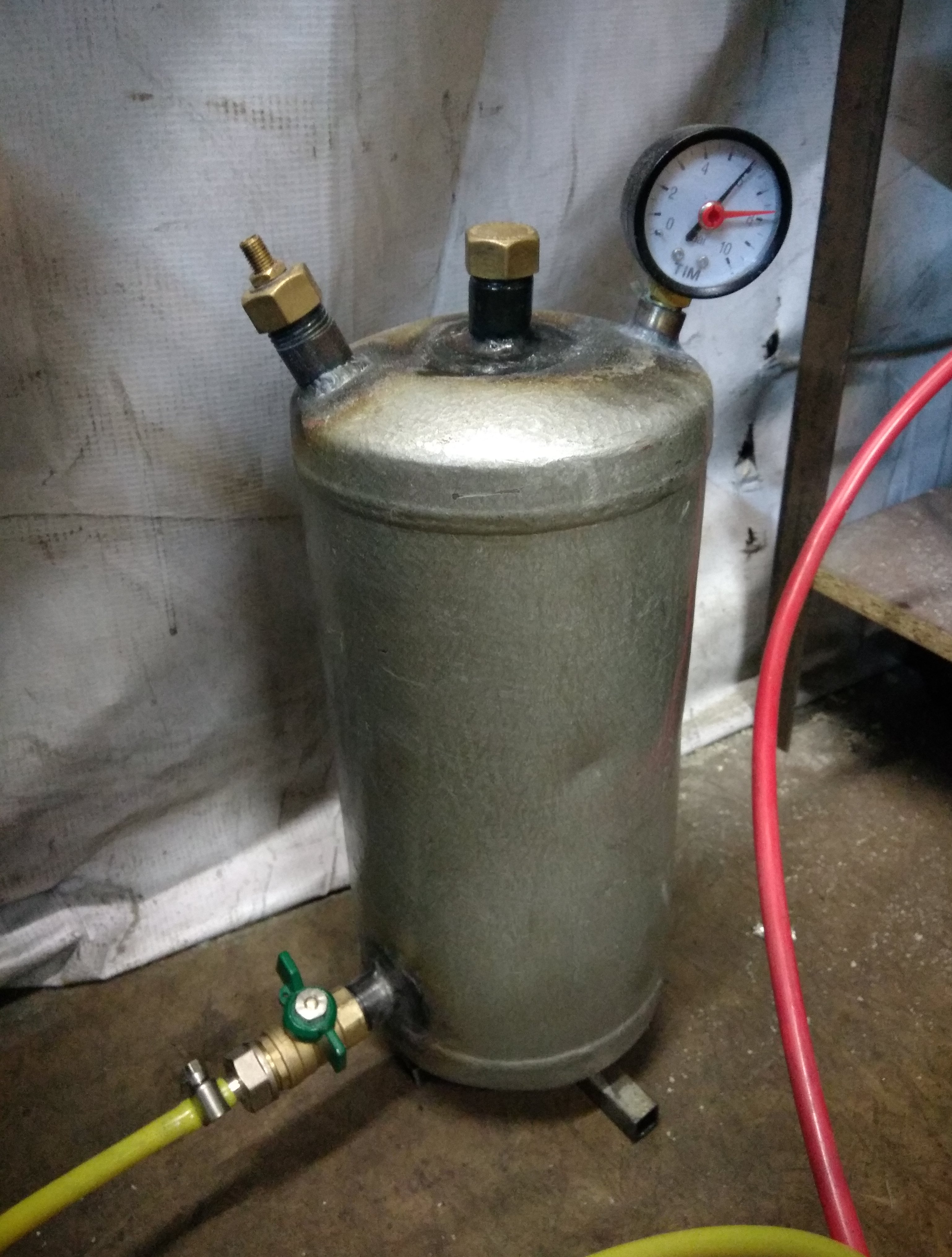

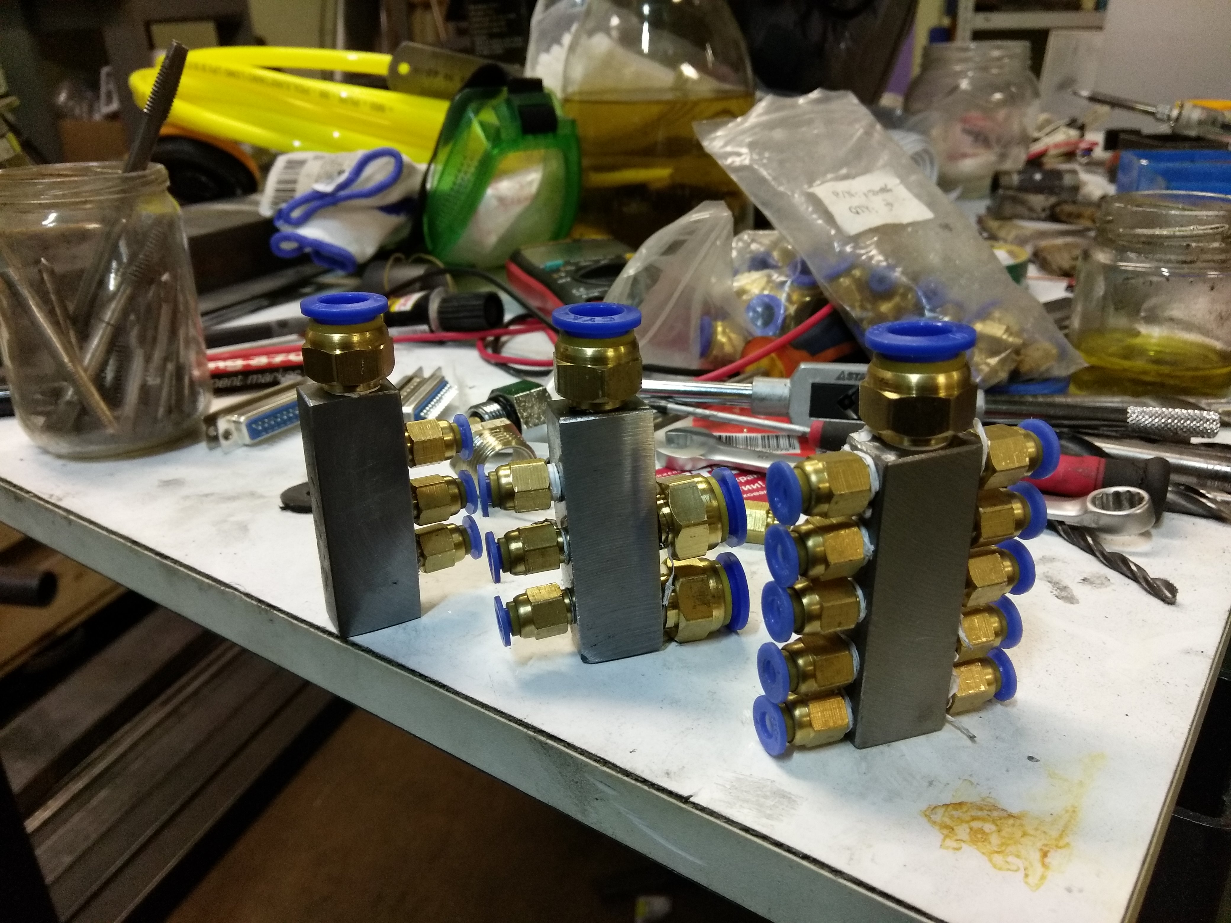

сделал простейшую систему, ибо задолбался каждый день обслуживать по 15 точек, половина из которых вообще труднодоступны.
наделал коллекторов, натянул трубок, и стал думать, а как же туда масла то подавать.
2018-11-30 22-10-34.JPG (8097 просмотров) <a class='original' href='./download/file.php?id=152527&mode=view' target=_blank>Загрузить оригинал (1.7 МБ)</a>
маслостанции, которые на али и им подобные у нас стоят как-то жирно (хотя в разрезе стоимости станка вообще норм), но хотелось что-то попроще и подешевле.
в итоге:
баллон из под огнетушителя, пара приварных фитингов и копеечная арматура.
2018-12-12 17-50-28.JPG (8097 просмотров) <a class='original' href='./download/file.php?id=152526&mode=view' target=_blank>Загрузить оригинал (1.63 МБ)</a>
в баллон налил 3 литра масла (взял ТНК МНС220) и накачал воздухом под завязку (где-то 9 бар). когда проверял, открыл краник и литр масла вытек в бутылку где-то за секунду. тихо так, фффф, я матерился, так как горлышко заливки у меня получилось мелкое (оно уже там было приварено давно) и процесс заливки долгий и нудный. прицепил к системе, открыл слегка, ориентировался по скорости движения масла в трубке. оно быстро заполнило систему, я чуть прикрыл и погонял оси, так как маслопитательное отверстие в гайке швп расположено практически "на улице", и чтобы масло попало внутрь гайки, надо смазывать систему в движении. думал, как сделать индикатор наличия масла в баллоне, но потом забил, свист воздуха в трубках просигнализирует о его окончании.
Сергей Саныч писал(а):Но готовьтесь, что под станком будут лужи.
в первый раз натекло знатно, буду приделывать под винтами-рельсами лотки, чтобы капало туда.
ещё минус, что нету обратных клапанов и в итоге всё масло стекает в нижние точки смазки. потом, при следующем открытии нужно верхнюю часть масляных шлангов станка заново наполнять, а в это время внизу уже вовсю будет течь.
менять на питатели или что-то другое не буду, масло не особо дорогое (~2000 р 20 литров), да и можно его ловить, фильтровать и заново пускать в систему.
добавлю по баллону- накачка воздуха осуществляется через ниппель, как в автомобильных колёсах. так можно его надуть обычным вело или автонасосом, если вдруг не будет компрессора. я выкрутил ниппель из убитого расширительного бачка, они обычно в сантехмагазинах продаются (ниппели, не бачки). в латунной пробке 1/2" высверлил дырку под ниппель, вкрутил его в пробку, подкинул уплотнительную прокладку и накрутил на фитинг 1/2 папа, который вварен в баллон.
краник внизу обычный шаровый, хотя оч хотелось найти какой-то дешманский клапан или что-то подобное, или хотя бы клапан-кнопку, чтобы нажал - масло пошло, отпустил - перестало. если кто-нить знает, где такую кнопку взять, буду благодарен.

donvictorio писал(а):в баллон налил 3 литра масла (взял ТНК МНС220) и накачал воздухом под завязку (где-то 9 бар)
Со временем может газировка получиться. Мы такое проходили. Правда, давление было 16 бар, и это был ресивер, куда с бустерного отечественного компрессора гнало масло. При сливе конденсата масло выходило последним и замечательно пенилось этаким кремом брюле. Сейчас в качестве бустера стоит немец и масло не гонит от слова совсем.
donvictorio
Сообщения: 2349
Репутация: 683
Настоящее имя: Виктор
Сообщение donvictorio »
да, у меня тоже с компрессора белая жижа выходит, но там нюанс есть - оно постоянно взбивается, да и ещё с водой перемешивается. и все под давлением. но если такая жижка постоит с недельку - возвращается к первоначальному виду.
в баллоне масло уже 3 недели, газировки нет, давление в среднем 6-8 бар.
месяца 2 буду эти пару литров сливать, буду следить, отпишусь здесь по результатам.
