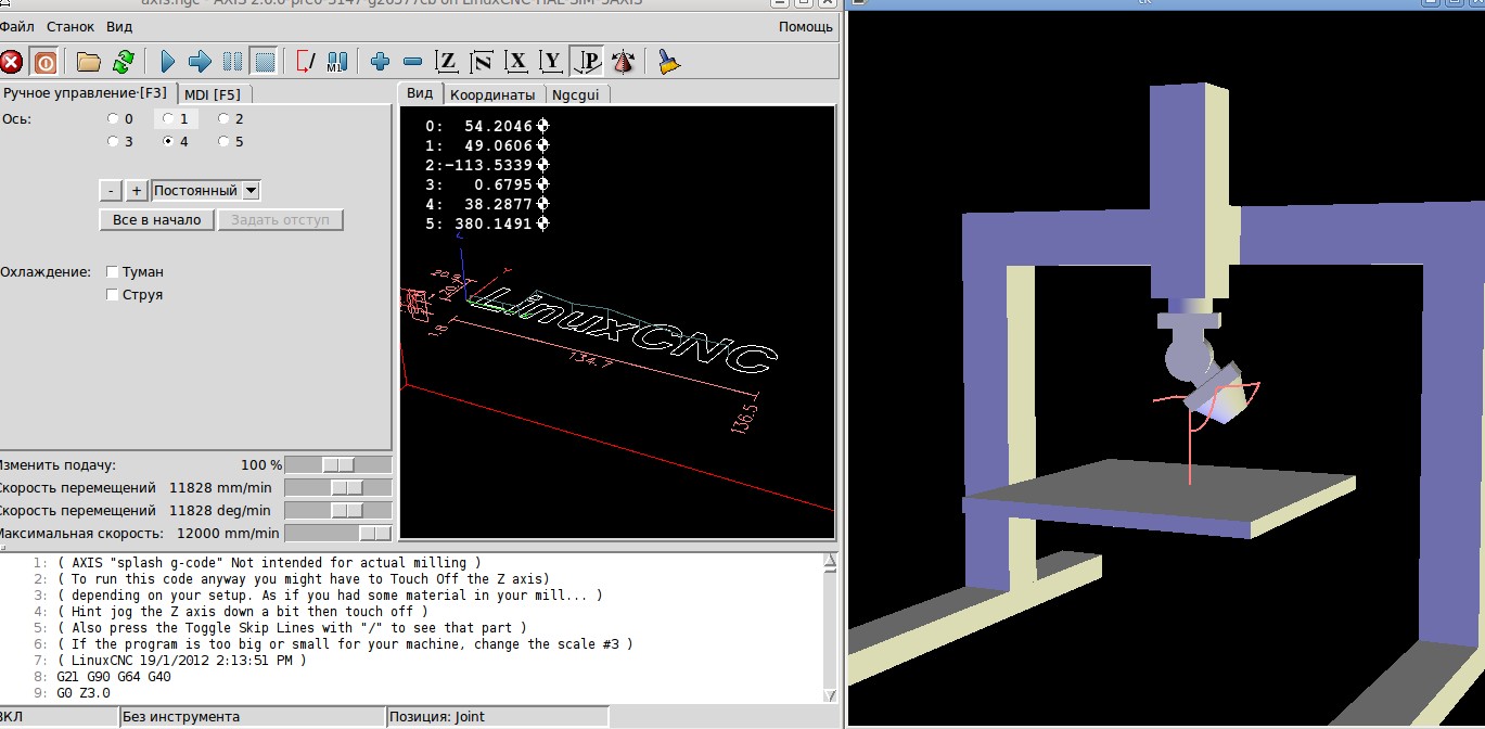

aftaev писал(а):Какая схема для Мача и ЕМС более приемлема???
имхо,ЕМС "не узнает" какой ей предложили вариант
делаем камом пробный ж-код,тестим с визуализацией:
Выделение(004).jpg (7338 просмотров) <a class='original' href='./download/file.php?id=8151&mode=view' target=_blank>Загрузить оригинал (155.38 КБ)</a>

nkp писал(а):тестим с визуализацией:
чем именно? это есть в ЕМС?
Re: Механика 4х и 5ти осевиков.
Добавлено: 26 сен 2012, 16:21
aftaev писал(а):чем именно? это есть в ЕМС?
ну конечно - выбирай 5 Axis ...
Добавлено: 26 сен 2012, 16:22
я про визуализацию где ее искать?
Добавлено: 26 сен 2012, 16:24
она запустится с axis
Добавлено: 26 сен 2012, 16:29
как тогда свой станок нарисовать? У меня же 4ре оси :)
Добавлено: 26 сен 2012, 16:37
"нарисовать" - в смысле визуализации??
там все просто - скрипт питона и подключения а хал
одну ось не подключать...
или я не про то?

может будет интересно:
vismach.rar
(20.53 КБ) 782 скачивания

LinuxCNC и Мачу по барабану как у тебя оси стоят. Ну или почти по барабану. Самое интересное, как ты будешь для него Gкод делать?
А по механике, конечно первый вариант.

nkp писал(а):выложил скрипты визуализации - ну нас мож еще кто читает
а что с ними теперь делать инструкции то нет :wik:

какя сейчас задача ?
настроить емс под 4-х осевой станок?
или прикрутить визуализацию?
(или и то и другое? :) )
Добавлено: 26 сен 2012, 19:12
nkp писал(а):какя сейчас задача ?
Станка нет но есть заказ, потому задача понять стоит за это браться аль нет. А то станок соберем, а потом выяснится нет ПО иль постпроцессоров под него, иль ваще ось поворотную не туды поставили и тд..
nkp писал(а):или прикрутить визуализацию?
(или и то и другое? )
Разобраться бы с визуализацией в ЕМС было бы не плохо. Да и понять что за зверь такой Питон которого многие бояться :)
