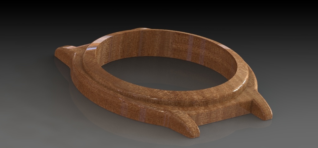

Фреза по дереву из Китая для 3d фрезеровки.
Друзья, очень нужен совет! 3d никогда не делал. Заказал себе небольшой станок для изготовления мелочевки из дерева, но уперся в выбор фрез. Модель на прикрепленных файлах, есть внутренние углы 90 градусов, размер как у обычных наручных часов. Какие фрезы заказать для фрезеровки подобных деталек? Заказывать буду с Али, так что можно конкретными ссылками, а можно и просто типы фрез написать, сам уже найду, так что принимаются любые варианты
заранее огромное спасибо.

Разные. У меня инструмента на несколько тысяч долларов... к примеру.
И не только у меня. Почти у всех так.
Вы, надо сказать, очень "лихой и дурной" человек, если хотите часовые корпуса "сходу для примера" фрезеровать...
Это одна из самых нетривиальных задач.
Генерируете программы, смотрите какие нужны по диаметрам фрезы, покупаете их МИНИМАЛЬНОЙ длины.
По дереву, подойдут почти любые, но я обычно использую из серий "для алюминия".
Никакой "3д фрезеровки" в моём понимании я тут особо не вижу, скорее какая-то контурная обработка, расточка итп.

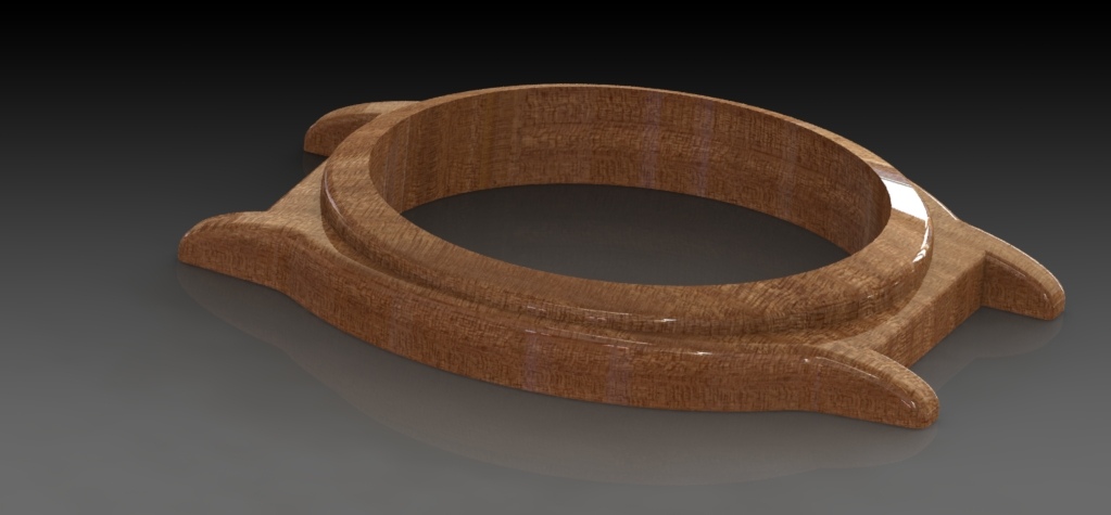

Спасибо за ответ. Когда придет станок, я само собой все буду пробовать сначала на примитивных фигурах, без этого никуда. Просто станки ЧПУ и все с ними связанное, уже почти десять лет являются моей основной работой, по этому я не сильно беспокоюсь за то, что могу не справиться, но при этом прекрасно понимаю, что задача не из легких, тем более для человека, который не работал с 3D. Проблема в том, что я не соображаю какие виды фрез мне будут необходимы для этой модели. Почти уверен, если сам все закажу, то через месяц, когда мне все придет и я начну свои попытки, окажется, что какой то нужной фрезы не хватает. В результате сверху накинется еще месяц ожидания, чего я очень хочу попытаться избежать. Ну а заказывать весь ассортимент али по одной штуке на пробу, у меня тоже мало желания
Не прошу пытаться расписывать мне УП, разжевывать все на пальцах и т.д. Просто прошу совета от людей, разбирающихся в этом деле, какие виды фрез и какого диаметра могут понадобиться для такой модели. Ну а по поводу того, что вы 3d не видите, посмотрите хотя бы на нижнюю часть корпуса, у нее середина выше, края ниже, весь переход сделан плавным изгибом по Z, как вы это собираетесь если не секрет сделать обычной контурной обработкой?- это риторический вопрос
Ну и плюс формы есть и сложнее, а эта, так вообще недоделанная, просто для примера кинул. Понятно, что возможно все, главное желание, но смысл. Не хотел если что ничем обидеть, мне правда просто нужен совет.

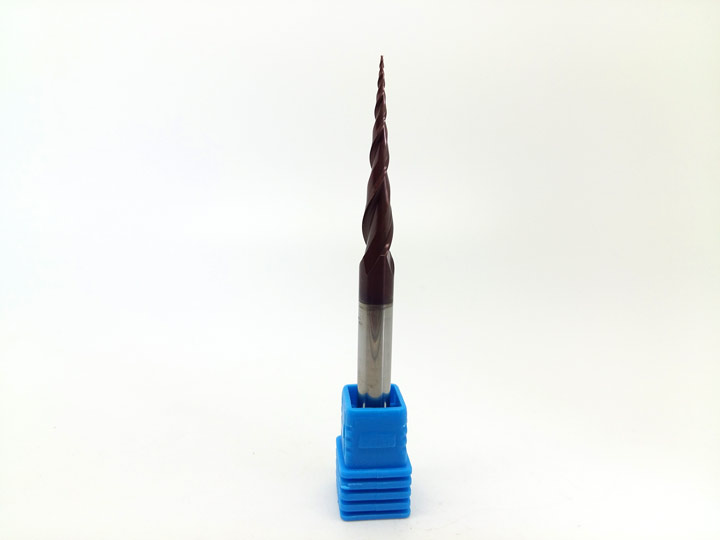

Обычной конусной с кончиком R0.25 все с успехом можно сделать.

Нет.shalek писал(а):Обычной конусной с кончиком R0.25 все с успехом можно сделать.
Просто "нет" и всё
Вы уж извините.

Ну тогда я отвечать не буду, уж не взыщите.lllFluplll писал(а):это риторический вопрос
Инструмент понадобится разный. Берите помельче.
Можете набрать "длинного", когда нужен длинный, а есть только короткий - приходится бегать за инструментом.
Когда нужен короткий, а есть длинный - можно "с грехом пополам" перекантоваться.
С мелким-крупным всё тоже самое абсолютно.
Чтобы понять "что надо" нужен не станок, а УП. Их и без станка можно заранее подготовить.
Некоторые пакеты (да уж все наверное) в режиме эмуляции даже результат покажут.
Практика показывает, что сколько бы ни было инструмента, при решении т.н. "художественных" задач всегда не хватает.
В последний раз была нужна фреза с R2.
Оказалось, что есть любые. Вообще любые. R0.5, R0.75, R1, R1.2, R1.25, R1.5, R 1.75, R2.5, R3, R3.5, R4, R5.
С покрытиями, без покрытий, какие-то дюйовые размеры, итд итп.
А вот именно R2 нету... вероятно была сломана и не была вовремя куплена... причем других дофига штук есть в наличии, а R2 нету ни одной.
Зато очень "зашла" 3.175х4мм, гораздо ей удобнее и быстрее и лучше чем 3.175х20мм работать получается...
Итд итп.
ЗЫ. И R2 я нашел, БУ, с покрытием нитридом титана, тупую как моя жизнь. Но на текущий проект её хватило, хотя и не без нервов...
Была куплена как БУ тупая вместе с кучкой других бу фрез... Повезло, чего уж там.

Про длину понял, спасибо, нужная информация. Но меня в этой форме волнует больше всего вот что: Стороны, помеченные на вложении, должны быть строго вертикальными, конусная фреза я так понимаю для этого не подойдет. Может быть имеет смысл попытаться сделать всю форму тонкой концевой фрезой? Я просто не в курсе если честно, делают ли 3d концевыми фрезами и что из этого может получиться
Либо верхнюю часть делать конусной, а после обгонку концевой, но опять же наверное стыки будут. А по поводу симуляций вы полностью правы, у меня все уже установлено, но просто сначала решил на форуме уточнить, подумал, будет проще разбираться, когда я уже буду пытаться написать УП более конкретными инструментами.

Если вы планируете подобные вещи делать ОДНИМ инструментом, то рекомендую даже не пытаться начинать.
Внутри у вас ведь тоже "вертикальная стенка", вот что снаружи, что внутри придется использовать концевые фрезы.
И лучше толстые, а не тонкие, по-возможности.
А центральное отверстие не пришлось бы растачивать...
А если подумать о том, как вы всё это крепить будете, то всё еще веселее становится.

Про тонкие концевые я говорил потому, что углы, где крепится ремешок часов, тоже 90 градусов, и скругление там совсем маленькое. В целом в голове вроде устаканивается все, спасибо. То есть для обгонки нужна будет толстая концевая. Углы, где ремешок, предварительно сверлю тонкой концевой такого же диаметра, какого диаметра скругления нужны мне в этих местах, верно мыслю? Еще один вопросик только остался, могу я сделать 3d концевой фрезой? Переживаю, что переходы от 3d к обгонке будут с изломом, если 3d буду делать конической. Ну и конечно же про щиток я запомню, об этом я не подумал бы сам))

Обкатывать надо. В симуляторе. Разным инструментом. Смотреть. Результаты. Иначе. Никак.
Кроме чистовых мелких фрез хорошоб иметь что-то крупное для черновых. Иначе будете ждать. "Год".

Маленькое скругление понятие относительное. Сколько в цифрах? И не забудьте про высоту этих зон - от этого будет зависеть насколько сложно будет сделать вашу задумку. Для примера - длина рабочей части фрезы к диаметру не рекомендуется более 4 - дальше ее уже прилично отгибает под усилием резания.lllFluplll писал(а):Про тонкие концевые я говорил потому, что углы, где крепится ремешок часов, тоже 90 градусов, и скругление там совсем маленькое.
Мне так кажется что здесь не помешает 4-я ось, а лучше еще и 5-я (тогда можно все одной фрезой - морковкой и с одного установа).

С перва обрабатываете нижньую часть корпуса и отверстие, переворачивате заготовку и сажаете в кондуктор, отверстием как на кол. Обрабатываете лицевую сторону.lllFluplll писал(а):Про длину понял, спасибо, нужная информация. Но меня в этой форме волнует больше всего вот что: Стороны, помеченные на вложении, должны быть строго вертикальными, конусная фреза я так понимаю для этого не подойдет. Может быть имеет смысл попытаться сделать всю форму тонкой концевой фрезой? Я просто не в курсе если честно, делают ли 3d концевыми фрезами и что из этого может получитьсяЛибо верхнюю часть делать конусной, а после обгонку концевой, но опять же наверное стыки будут. А по поводу симуляций вы полностью правы, у меня все уже установлено, но просто сначала решил на форуме уточнить, подумал, будет проще разбираться, когда я уже буду пытаться написать УП более конкретными инструментами.
Ни чего мудрёного тут нет.

Чтоб получить прямые углы там где ремешок или браслет будет, а там должен быть именно прямой угол и никаких радиусов, весь корпус нужно в поворотной четвертой оси ставить ушами вертикально и делать проходы концевой.

Не понимаю в чём проблема, выложите модель, например в STL и сообщите точные размеры. Можно попробовать в дубе, ясене, ольхе, например.
