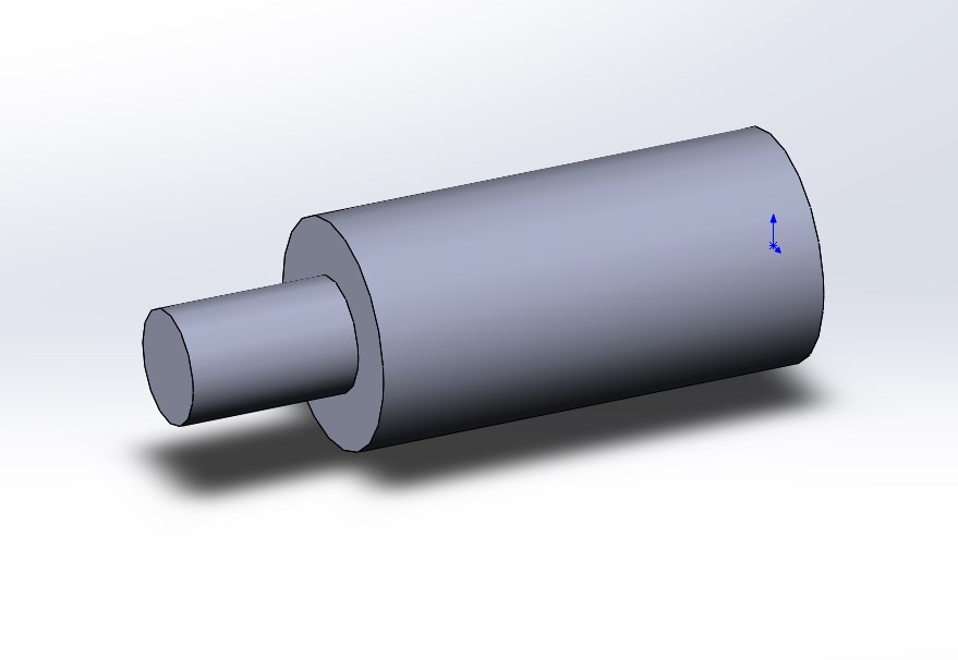

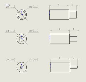

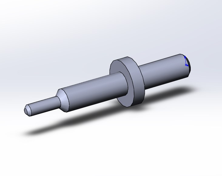

Три детали - токарка из любого чермета или нержавейки - последнее предпочтительно, но буду посмотреть на стоимость :) Все три детали идентичны, отличаются только диаметром выступа, по 10 штук каждой:
Screenshot_4.jpg (2109 просмотров) <a class='original' href='./download/file.php?id=151738&mode=view' target=_blank>Загрузить оригинал (27.36 КБ)</a>
Screenshot_5.jpg (2109 просмотров) <a class='original' href='./download/file.php?id=151739&mode=view' target=_blank>Загрузить оригинал (44.45 КБ)</a>
Диаметр основания - минимум 3.90 мм, максимум 4.00 мм, желательно 3.95. Диаметр выступов должен быть как можно точнее, но обязательно не больше указанных.

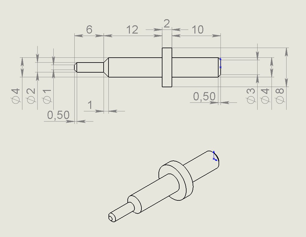

Последняя деталь - токарка из любого металла - латунь, бронза, дюраль, чермет... 20 штук:
Screenshot_6.jpg (2098 просмотров) <a class='original' href='./download/file.php?id=151764&mode=view' target=_blank>Загрузить оригинал (24.96 КБ)</a>
Screenshot_7.jpg (2098 просмотров) <a class='original' href='./download/file.php?id=151765&mode=view' target=_blank>Загрузить оригинал (50.12 КБ)</a>
Никаких особых допусков.
Имеются модели в SolidWorks 2014.
Небольшое пояснение: три последних детали должны основанием (4 мм) входить в отверстие первой детали. Желательно чтобы входили свободно, но сильно там не болтались :)
Материал - исполнителя. Сам я в Краснодаре, доставка в мой город за мой счет - СДЭКом по моей накладной если у Вас есть офис этой компании, или почтой с моей оплатой почтовых расходов.
Оплатить могу переводом на Пэйпэл, на карту или на счет (лицевой, расчетный). Вебманей и Яндексманей нет :)
Стоимость - предлагайте :)

AndyBig писал(а):Диаметр основания - минимум 3.90 мм, максимум 4.00 мм, желательно 3.95. Диаметр выступов должен быть как можно точнее, но обязательно не больше указанных.
Есть система допусков, которая показывает, что Вам именно нужно. При таких размерах (для меня лично) допуск 0,02, как карандаш в стакане.
AndyBig
Сообщения: 3876
Репутация: 1121
Откуда: юг России
Re: Нужно изготовить несколько деталей (фрезеровка и токарка
Сообщение AndyBig »
tehnic писал(а):Есть система допусков, которая показывает, что Вам именно нужно. При таких размерах (для меня лично) допуск 0,02, как карандаш в стакане.
Я не инженер, оформление чертежей - не мой конек. Но вроде бы допуски постарался указать где они важны :) Для меня допуск в -0.05 на выступах этих пеньков в принципе устроит. Даже, в общем-то, -0.10 мм будет не совсем смертельно, хотя и нежелательно.

Первая деталь на проекции в плане (на чертеже нижняя проекция) при ширине детали 12мм размер 7,5 + радиус закругления 4 дают 11,5мм.
Ошибка?
AndyBig
Сообщения: 3876
Репутация: 1121
Откуда: юг России
Сообщение AndyBig »
sas_75 писал(а):Первая деталь на проекции в плане (на чертеже нижняя проекция) при ширине детали 12мм размер 7,5 + радиус закругления 4 дают 11,5мм.
Ошибка?
7.5 мм - это до центра отверстия, а центр радиуса закругления находится на 0.5 мм дальше центра отверстия :)

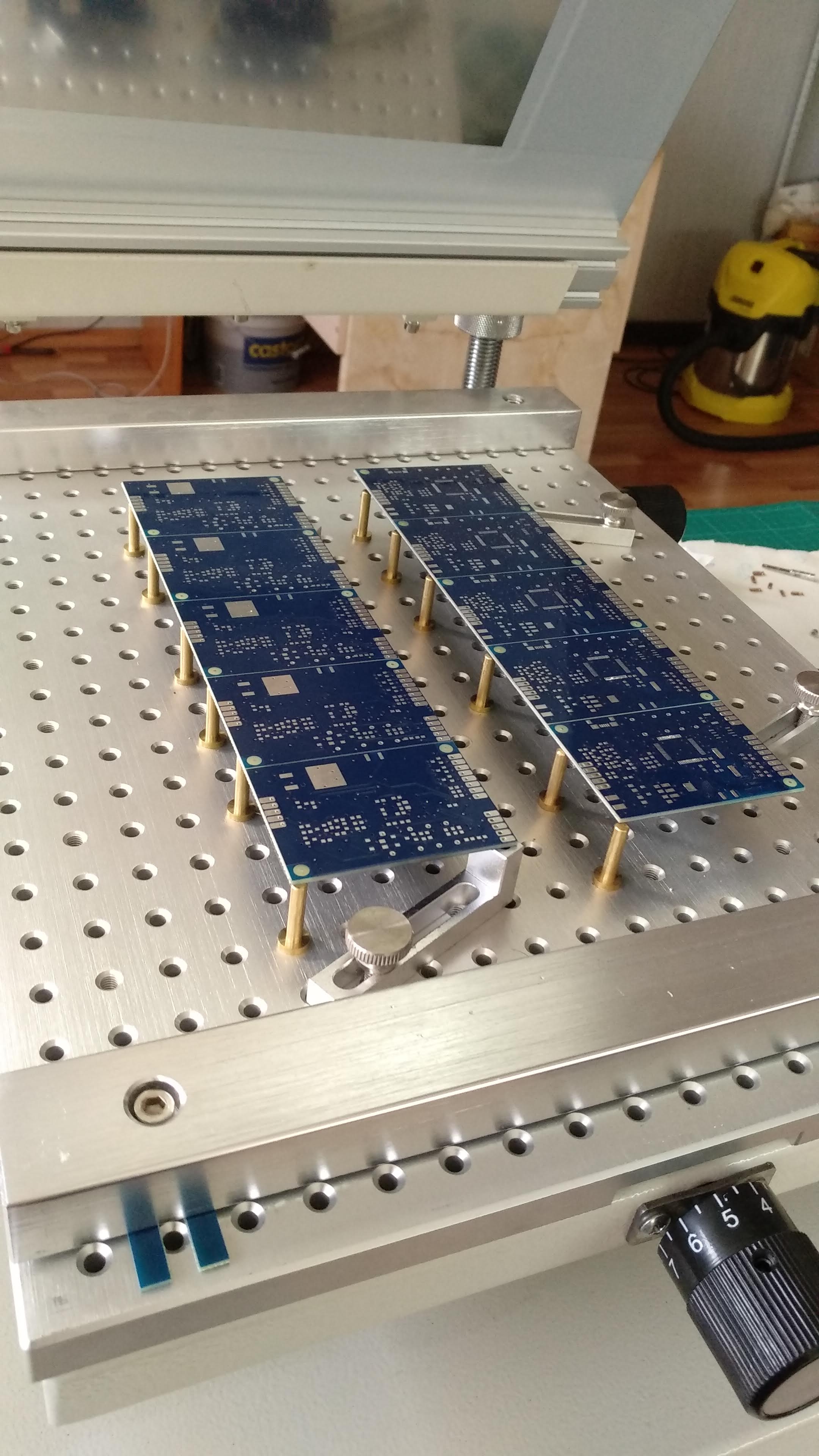

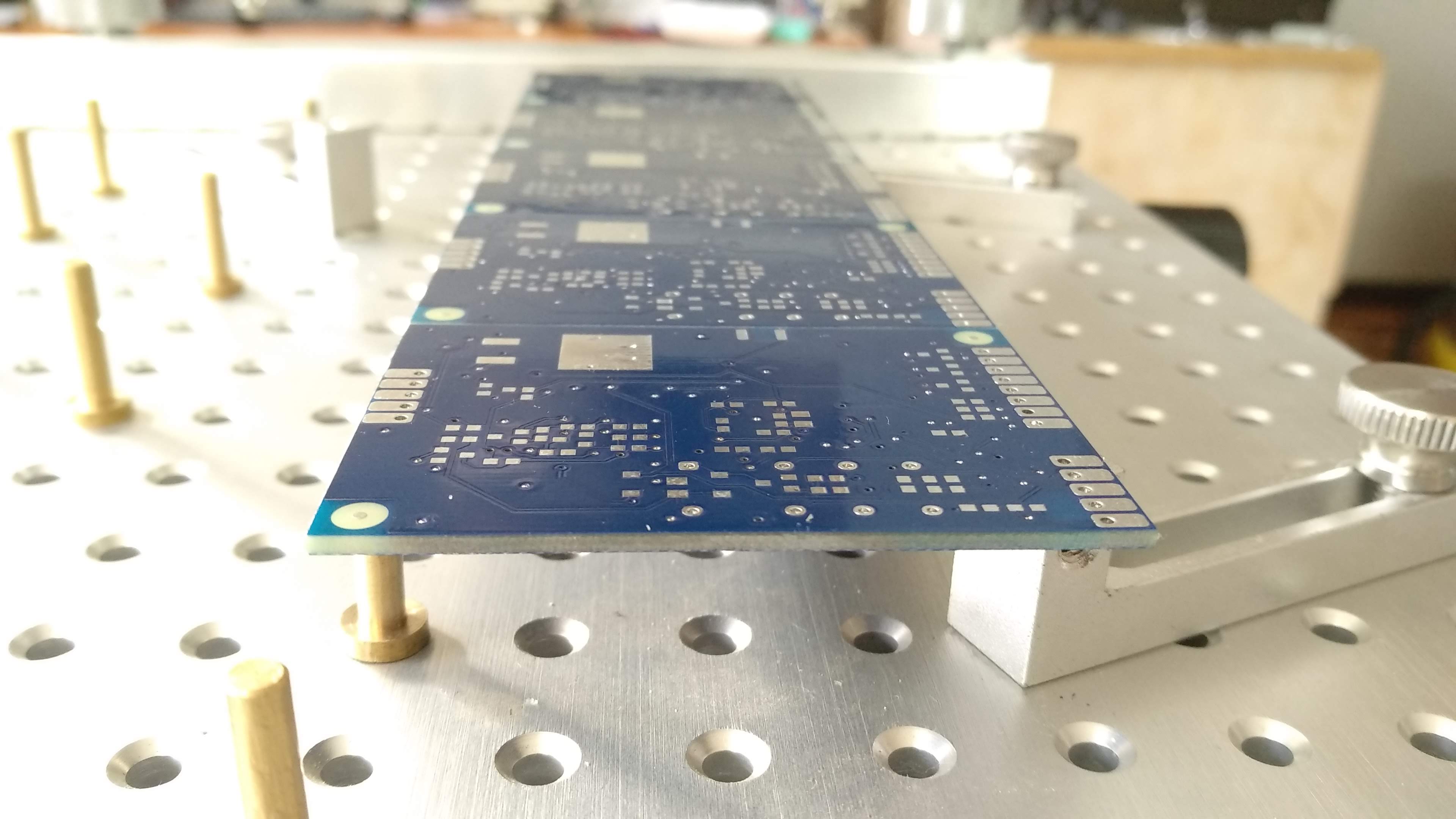

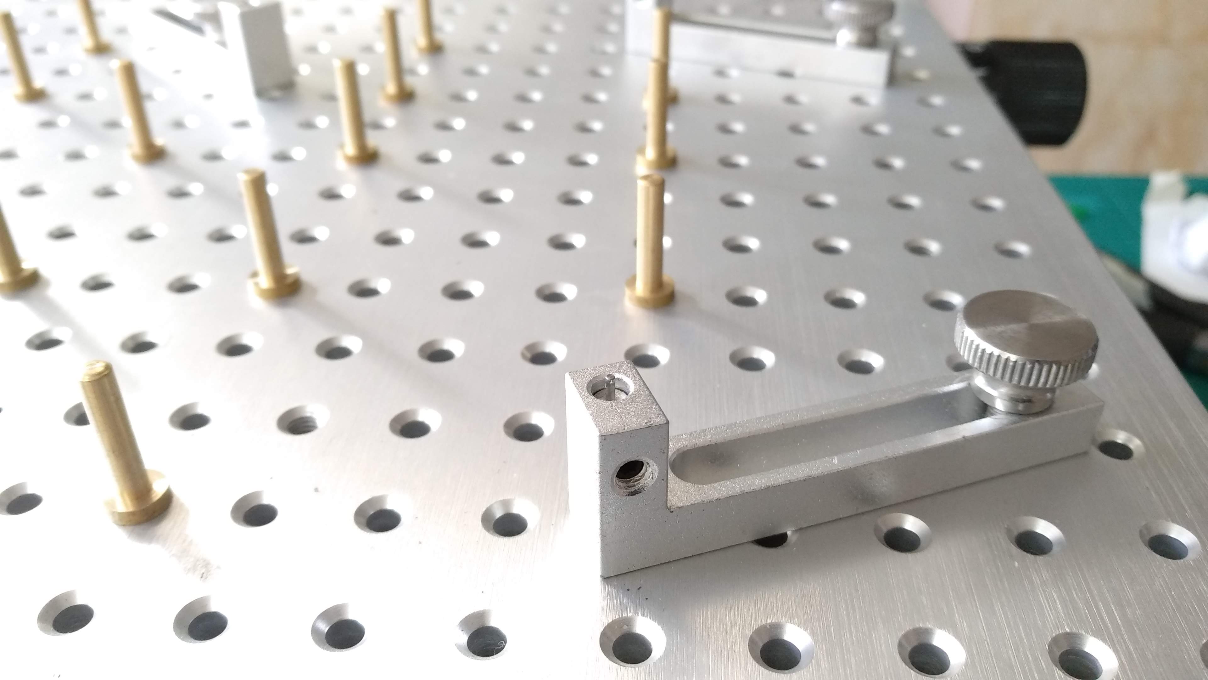

sas_75 писал(а):Это оснастка к SMD-placer`у ?
Трафаретному принтеру. Это оснастка для фиксации и поддержки плат. Эти дюралевые держатели прикручиваются к рабочему столу принтера, штифты с тонкими выступами вставляются в эти держатели, а плата одевается отверстиями на выступы штифтов. Последние стойки - для поддержки платы по всей площади. У него в комплекте идут эти части, но их маловато для того, чтобы предусмотреть фиксацию 4-6 разных плат :)
