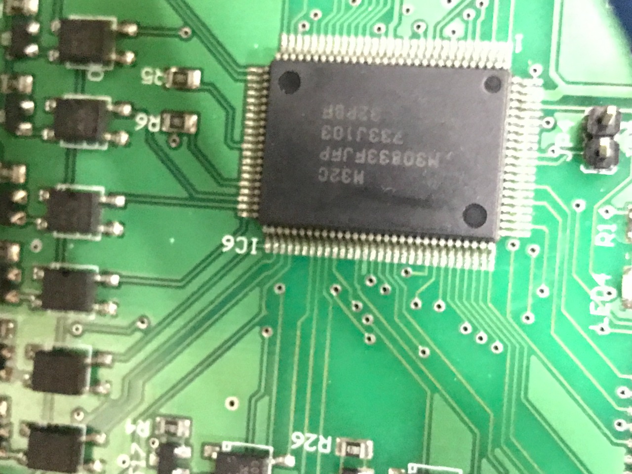

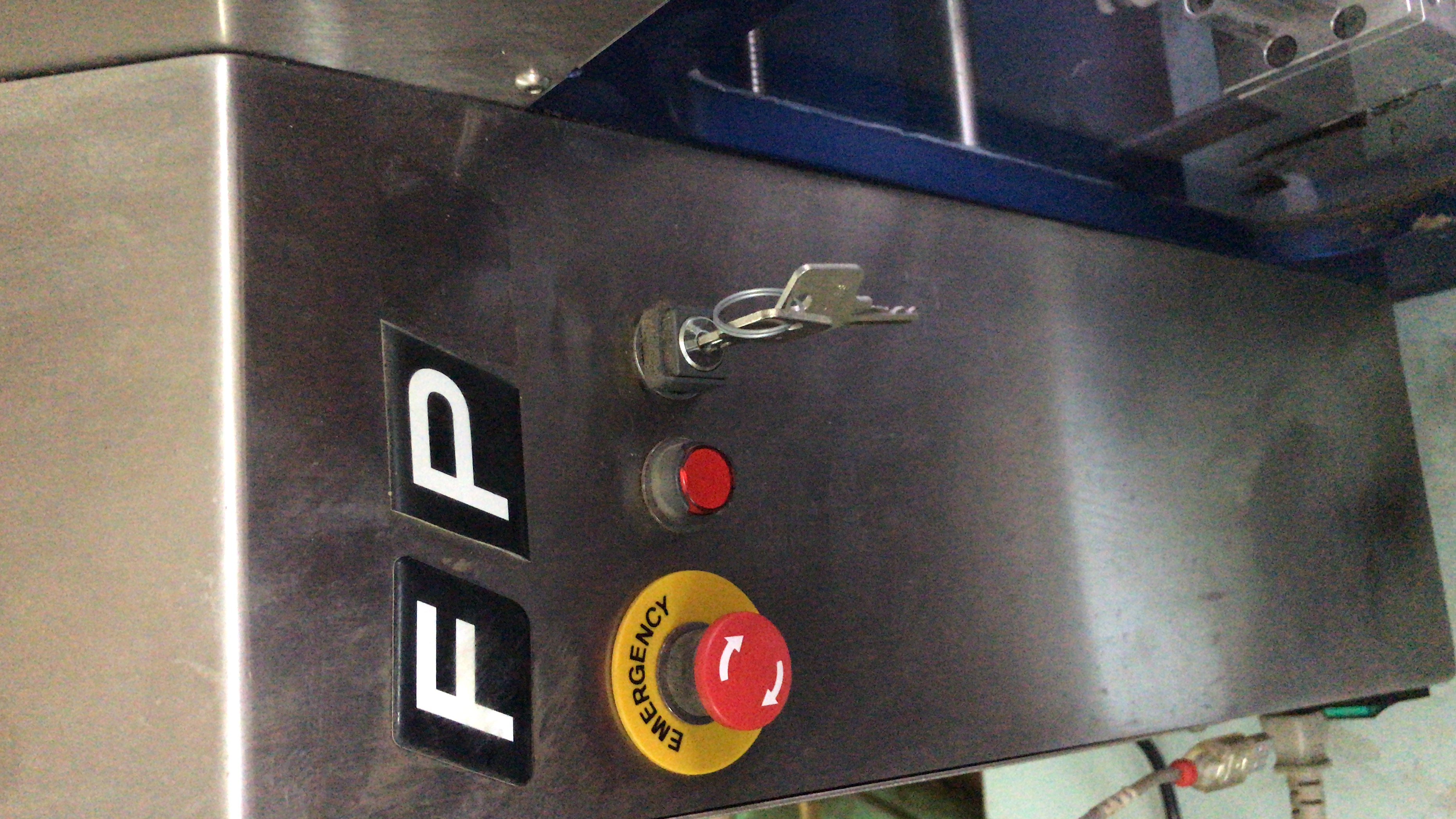

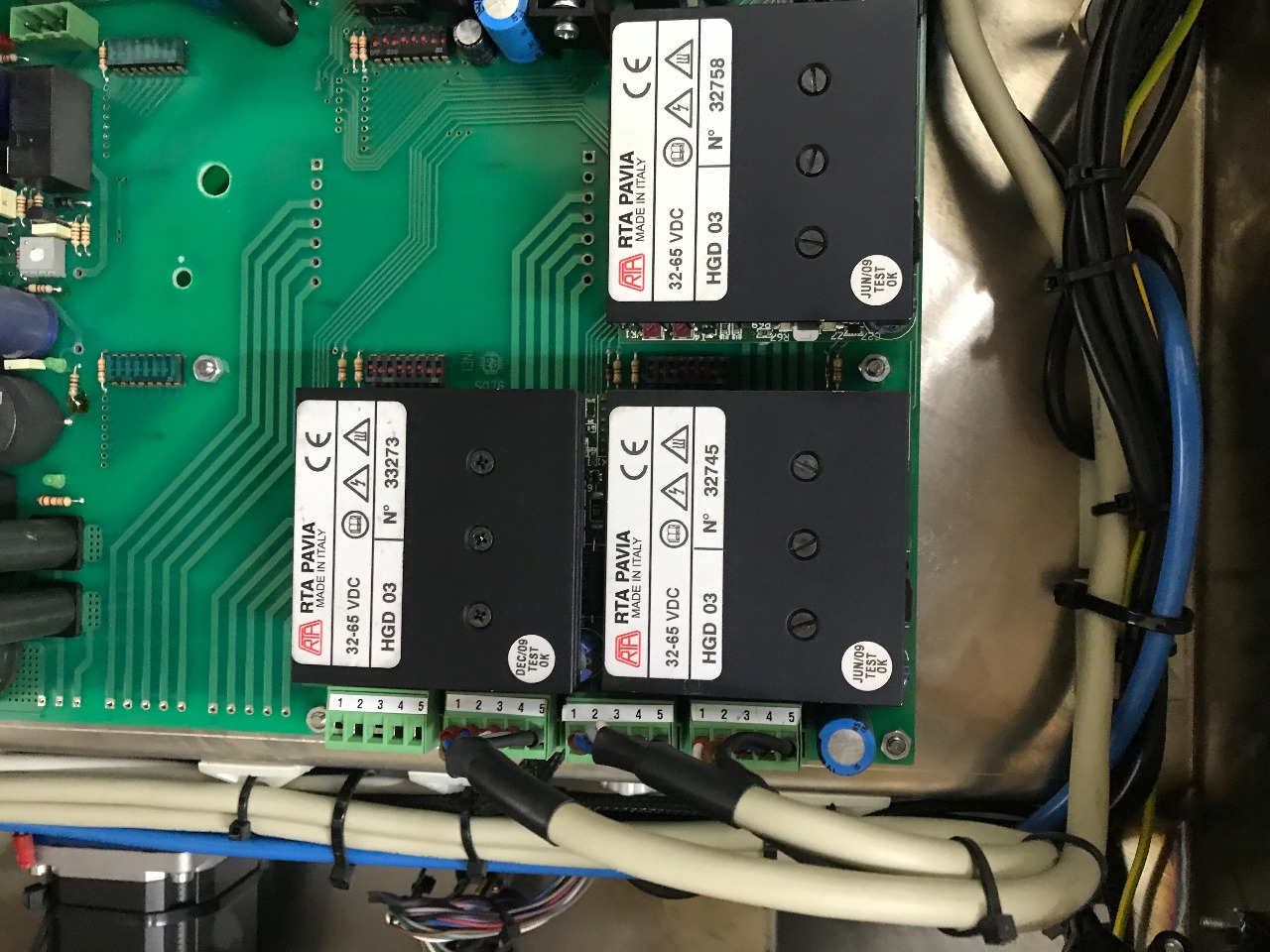

помогите найти программу для его запуска ... вот сайт производителя , я ему написал а он молчит http://www.dyamach.com/ru/fp1-5/

уважаемые гуру может есть у кого время и силы перебрать этот станок
под существующие в общем доступе управляющие программы и платы дайте хоть какой контакт или подскажите гле поискать !!!
https://www.youtube.com/watch?v=6ROr2Ak ... e=emb_logo
может кто в видео узнает облик программы и подскажет

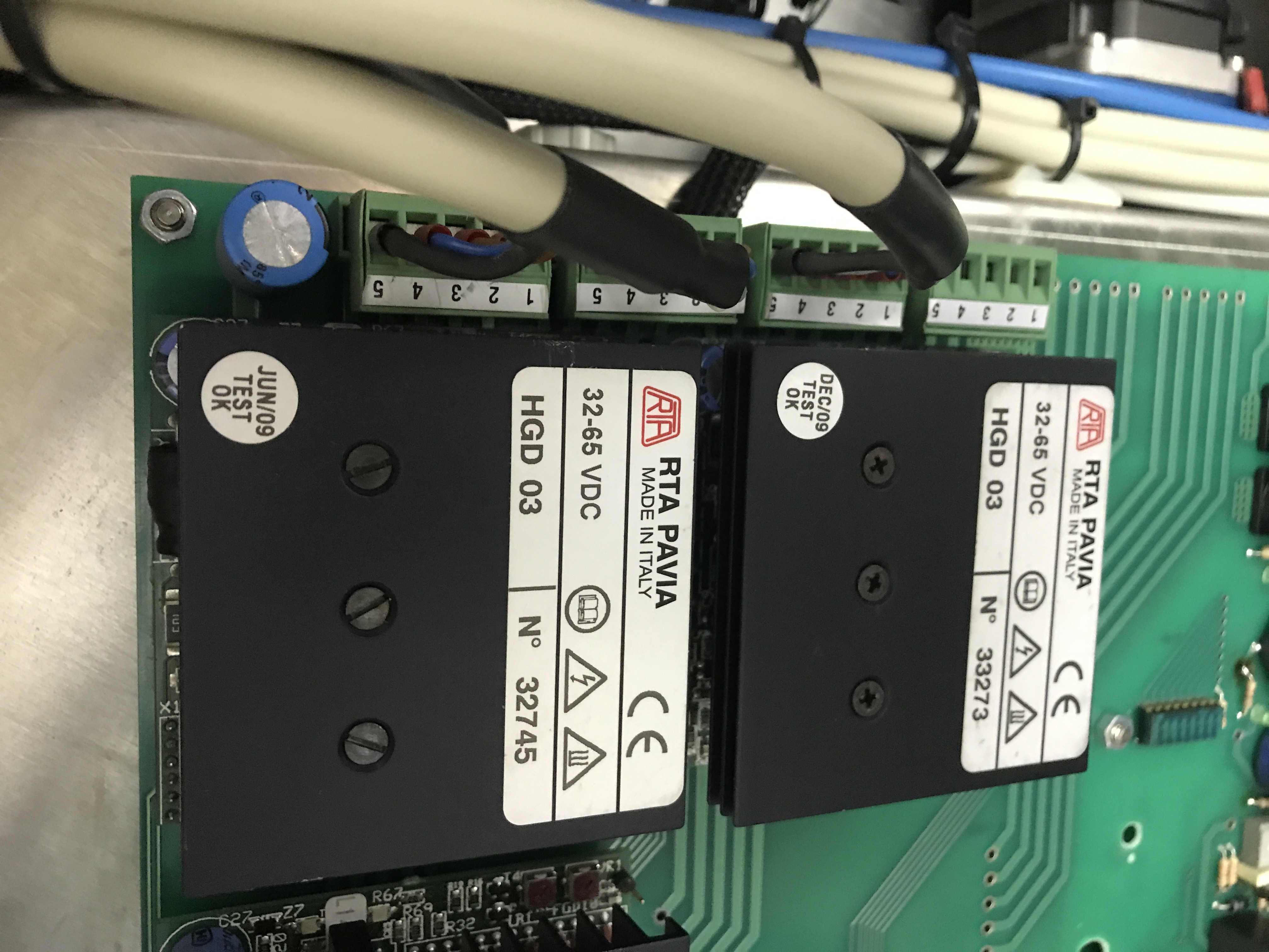

Re: фотогравер fb1 DYAMACH
Сообщение Bioraptor »

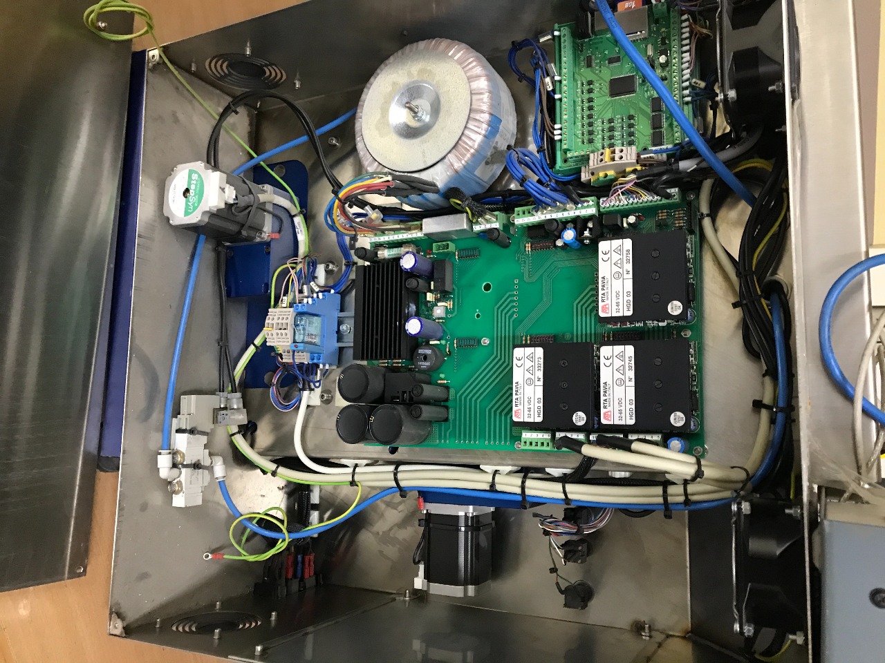

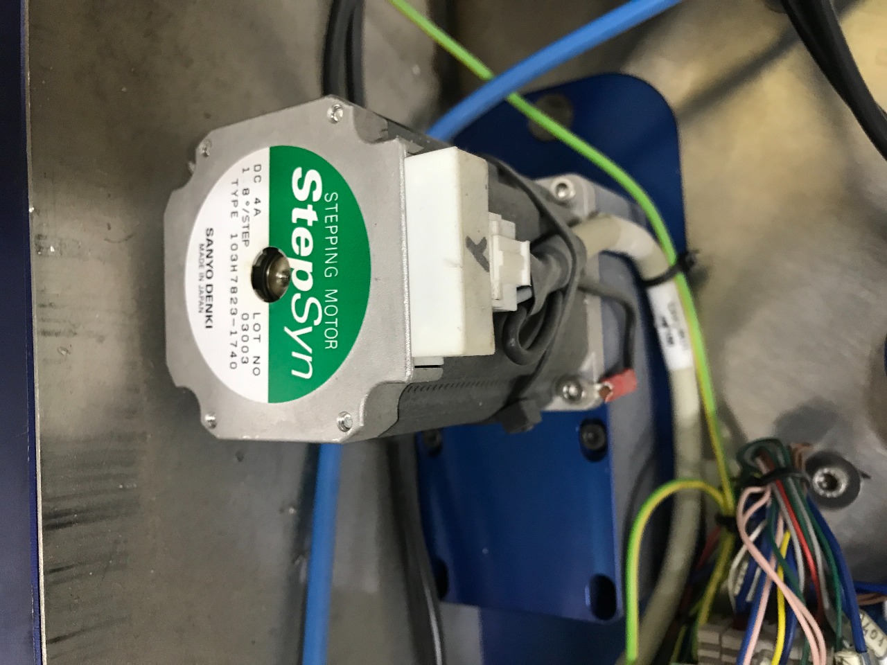

Знакомые детальки, итальянского производителя, я так лазерный станок переделывал, всё вырезал радикально, вместе с моторами.
У меня моторы щёточные были, но тут видимо более современно всё.
По больше бы фоток, что за моторы стоят?

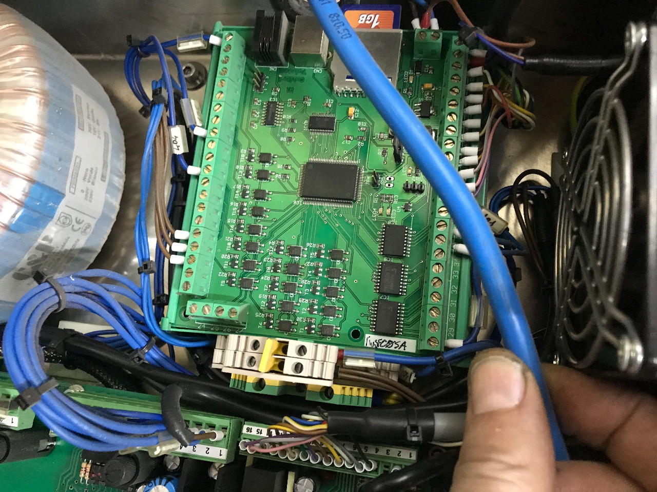

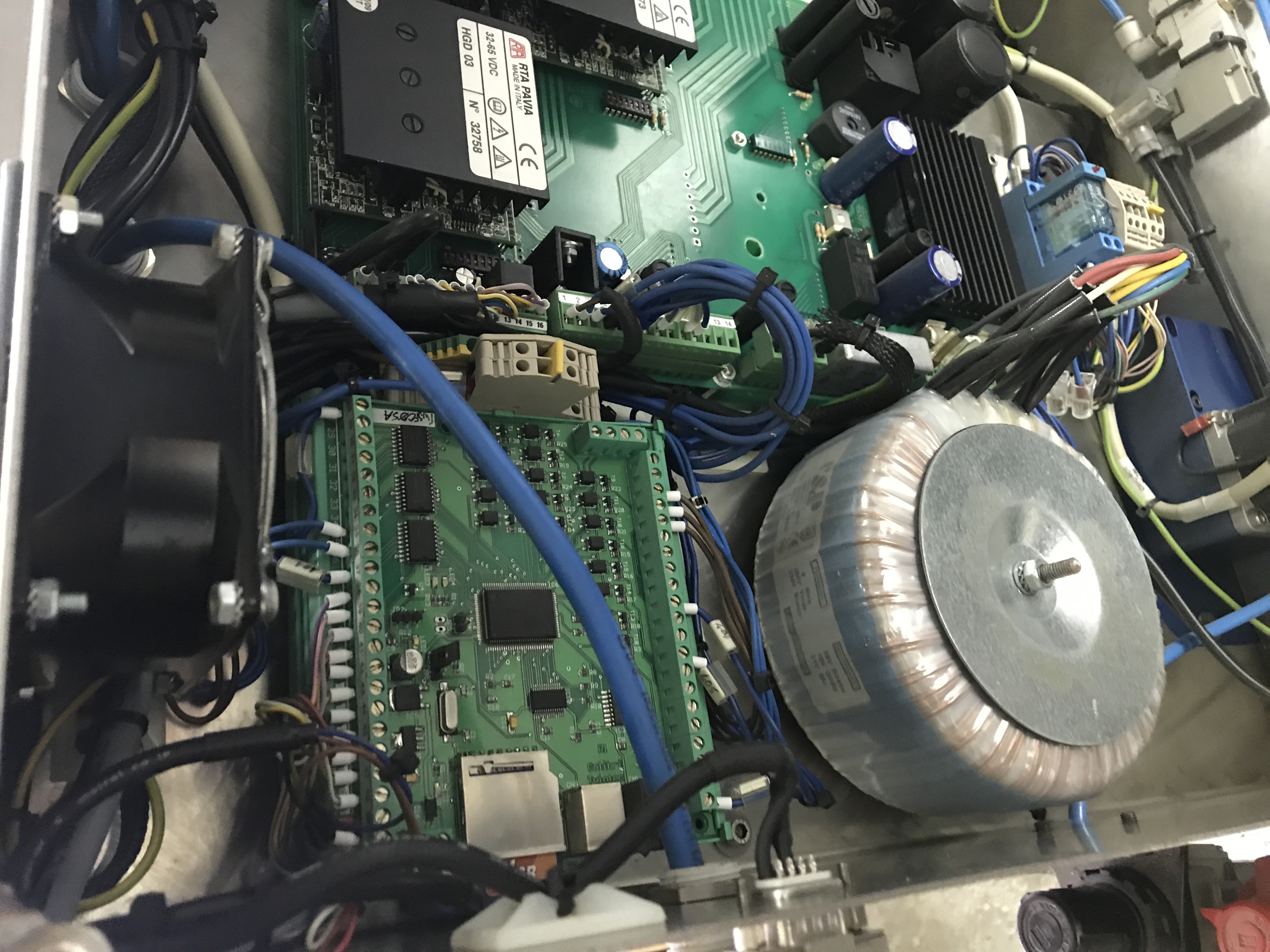

вот такие фото есть
Сообщение Cvazist »
Можно заменить неизвестную плату управления , меньшая с кучей микросхем и флешкой, на любую которая больше понравится.
Фото разъемов можно? Подписаны контакты как то? Если нет , то самому прозвонить что куда идёт и подключить. Мануалов в сети куча, на любой вкус.
В качестве рабочего инструмента что будете использовать, шпиндель, ударную гравировку, поворотную ось?
Сообщение svm »
В принципе ничего заумного нет, обычные шаговики и ШВП. Вполне можно применить стандартную электронику. Конечно лучше-бы запустить родную, возможно там все рабочее и просто нет родного ПО. Жалко в такую технику колхоз ставить, там еще и автосмена есть. Станок подает хоть какие-то признаки жизни?
