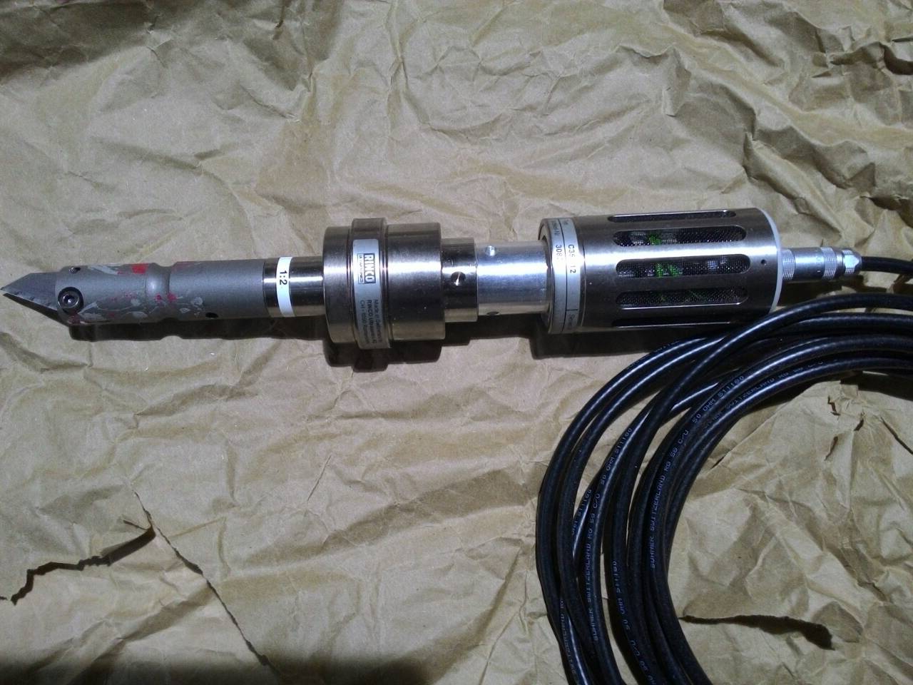

Приветствую , продаю агрегат RINCO ULTRASONIC CS35 для резки пластика и винила
1. Техническая спецификация :
Варианты: настольное устройство
Рабочая частота: 35 кГц
Безопасность: максимальный ход: 6 мм регулируемый
Вес: Тип 3: 85 кг без генератора; Тип 5: 70 кг без генератора
Тип генератора: SL35-400/600
Специальный привод (SV35-40)
Безопасность: этот привод используется как компонент в специальных машинах
Максимальное усилие: 295 Н при подаче 6 бар сжатого воздуха
Максимальный ход: 40 мм
Вес: 3 кг с акустической головкой, 2.3 кг без акустической головки
Тип применимого генератора: SL35-400/600, RL35-250/400/600, AGM35-400/600
[youtube] https://youtu.be/w4RlO14Srzs [/youtube] , [youtube] https://youtu.be/-HBn_DVQDmM [/youtube]
2. Цена 30 000 руб торг
3. Оплата картой. Отправлю транспортной компанией СДЭК или самовывоз

К сожалению в домашних условиях проверить как режет не могу,да и по мануалу много всего нужно подключить к нему, дома с мог запустить, просто проверить что работает сам генератор , тестю подарили агрегат, так как ставили новый. По этому могу уступить 8-10% .

проверить легко, просто подключаете в сеть проводом от компа и втыкаете резак. Остальные функции, бегло прочитав мануал, нас не интересуют. Даже воздух не нужен - он только для охлаждения ножа, чтобы выше 50 не поднимался.
Что смутило - везде говорится, что это не резак, а запайщик. И обещают варнинг, данджер и полный ахтунг тем, кто будет его использовать не по назначению
Как он будет работать в качестве ножа - хз. Вот это-то и оченно хочу увидеть.

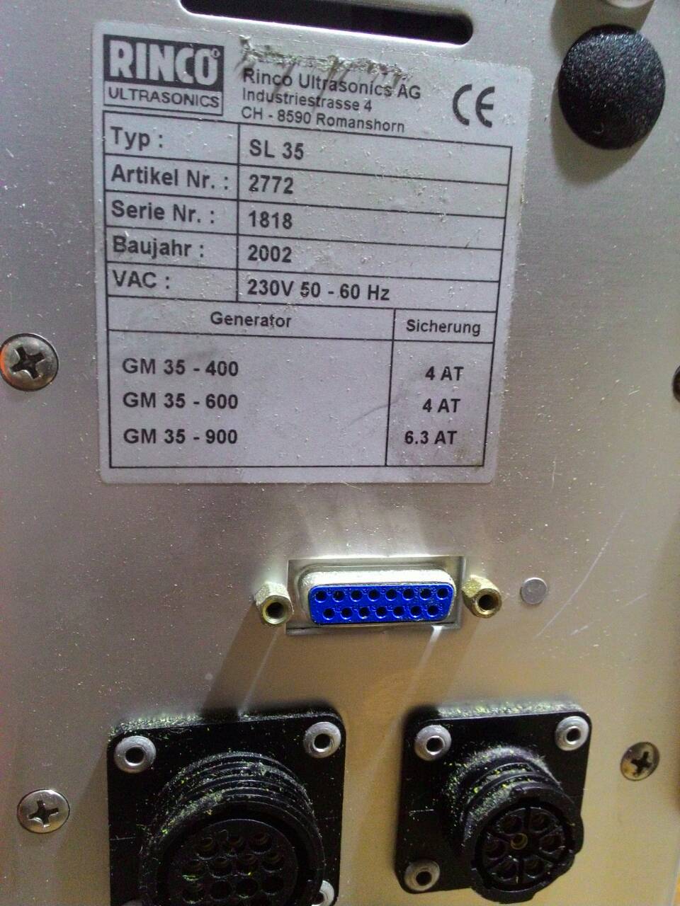

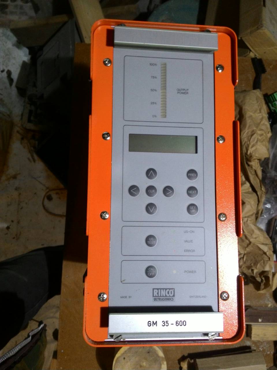

Честно я особо не разбираюсь в данном устройстве. Пробовали подключать резак\запайщик , возможно да он больше запайщик я ошибся в названии. По поводу включения , с первого раза не заработал, запустился после такого как кинули перемычку на одном разъеме периферии, но пишет ошибка, по мануалу нужно еще что-то замкнуть чтоб заработал. Я боюсь что-то еще замыкать дабы не спалить агрегат.uralpt писал(а):проверить легко, просто подключаете в сеть проводом от компа и втыкаете резак. Остальные функции, бегло прочитав мануал, нас не интересуют. Даже воздух не нужен - он только для охлаждения ножа, чтобы выше 50 не поднимался.

перечитал мануал.
Ему для работы в ручном режиме достаточно подать питание и подключить ручку. Два провода, не более. Воздух в ручном режиме тоже без надобности.

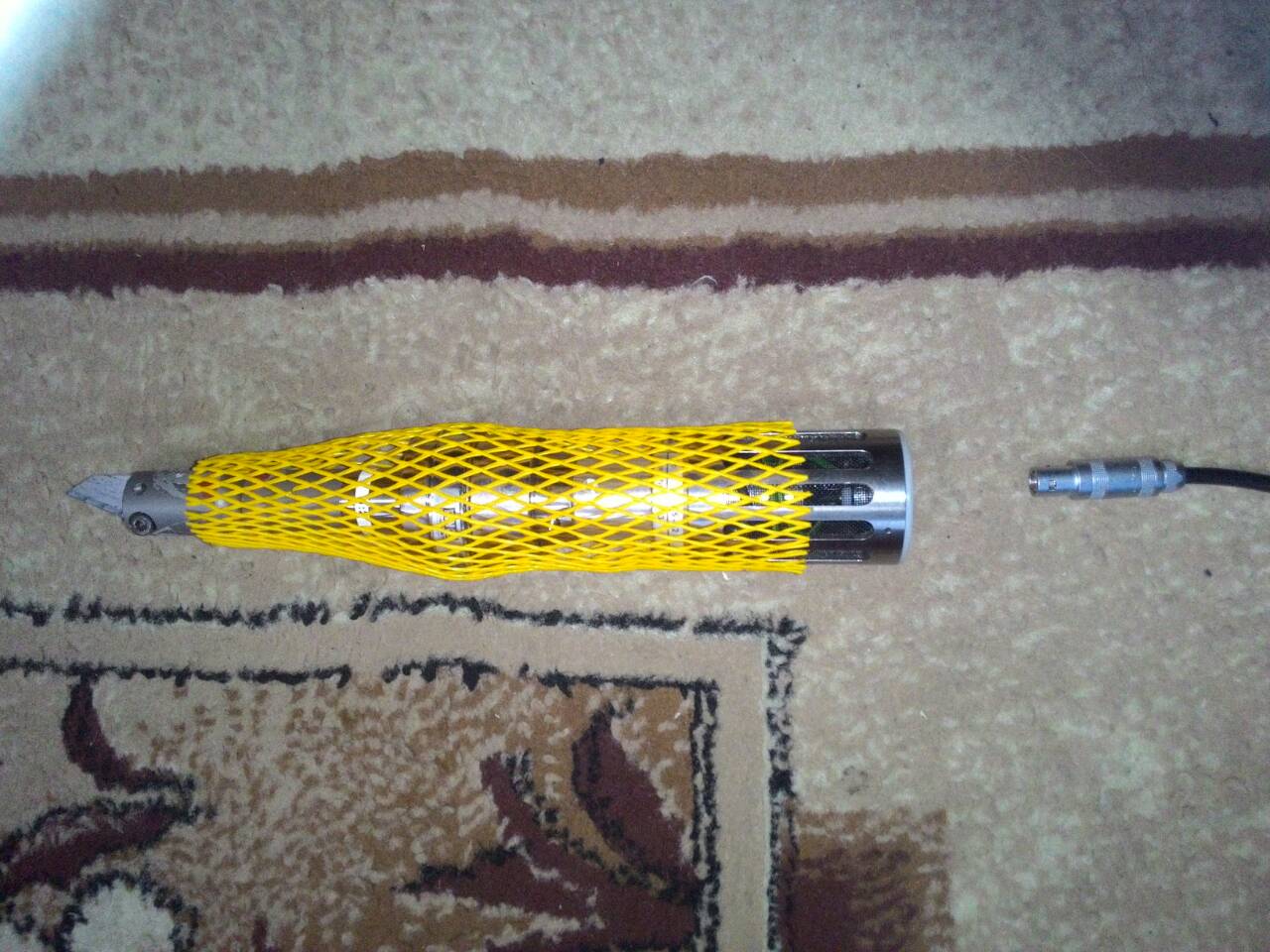

Да, есть гнездо, предназначенное для работе в составе CNC. Но при ручном режиме оно не задействовано. Сей аппарат работал в автоплоттере, об этом говорит фото ручки - в полностью ручных ручка закрыта защитным пластиковым кожухом.
Предполагаю, что должен быть service manual, в котором и дается расшифровка, что делать с гнездом, предназначенным для работы в составе CNC. Без него пока это просто прикольная шелезяка, которую даже проверить нет возможности

теоретически его можно установить в ручной режим без вмешательства в электронику.
Это глава 9.2, но по настройкам не подскажу - копать нужно...взял бы поиграться с последующей отдачей денег в случае положительного результата игр.

Потратил выходной чтоб запустить аппарат. Все таки без внешних перемычек ( педаль , старт, регулировка амплитуды ) он не запускается , в мануале об этом написано. В итоге аппарат работает, видео я выложил выше. Режет в основном пластик.
