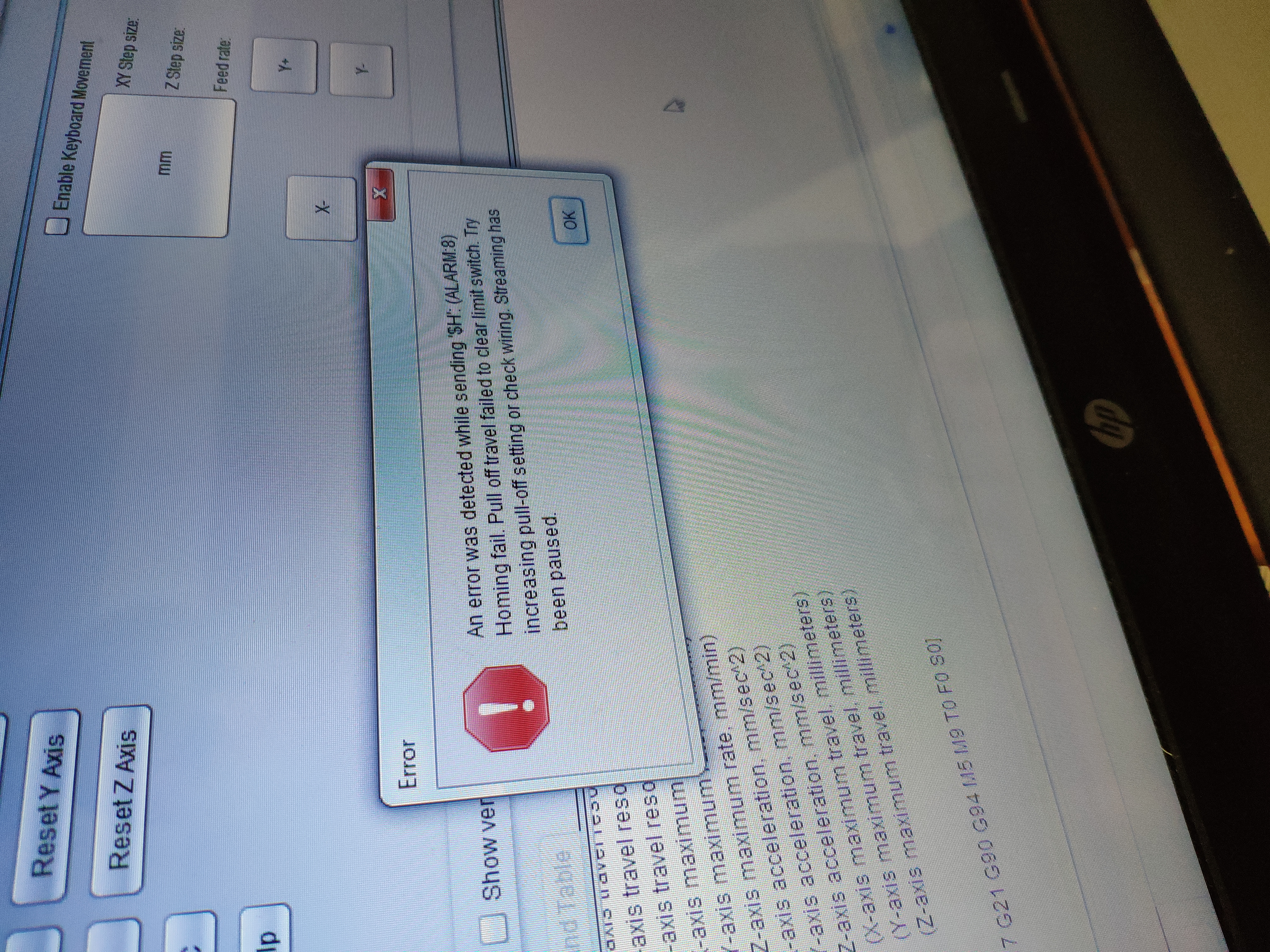

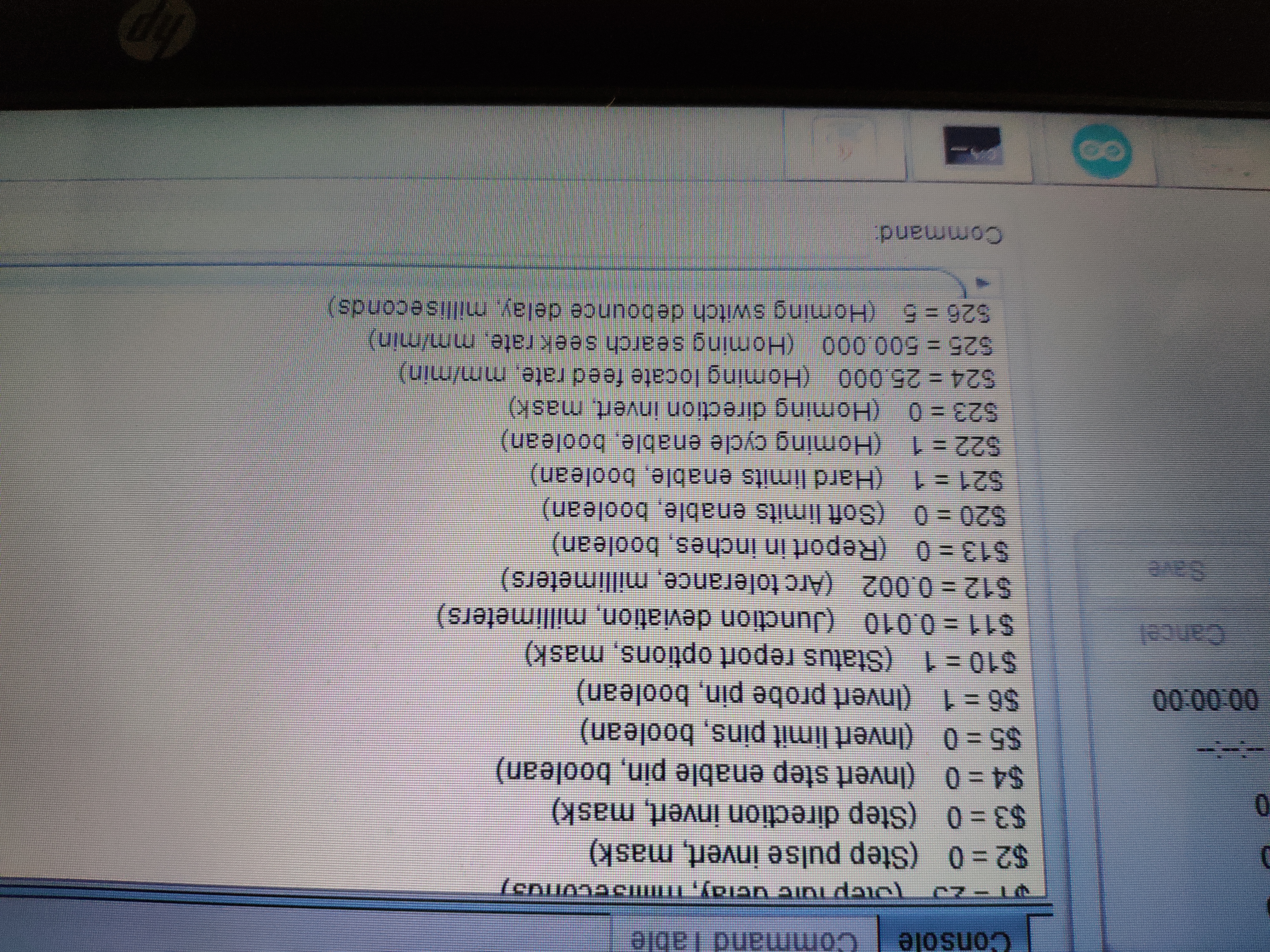

Доброго времени суток. Подключаем концевик (индукционный) для возврата домой. Но grbl выдает alarm и все. Дальше не происходит ничего. На скрине все видно. Там же настройки
IMG_20181125_160921.jpg (3855 просмотров) <a class='original' href='./download/file.php?id=151191&mode=view' target=_blank>Загрузить оригинал (9.39 МБ)</a>
15431446126046346216741440674851.jpg (3855 просмотров) <a class='original' href='./download/file.php?id=151192&mode=view' target=_blank>Загрузить оригинал (10.8 МБ)</a>

Какая версия прошивки и какая версия программы? И фотографии разверни, чтобы можно было нормально смотреть.

Схемку бы увидеть как подключаете.

Grbl 1.1. gCode platform v.2.0.

Не хочет он выполнять $H, во всех программах ругается

elenik72 писал(а):Не хочет он выполнять $H, во всех программах ругается
Так и будет, пока скорость порта правильно не установите.
Re: Проблема с концевиками. Grbl
Ошибка:9 - Запрещена отправка G-команд, т.к. статус у контроллера ALARM или JOG
ALARM:9 - поиск дома невозможен, т.к. лимиты не были найдены, в пределах параметра max_travel

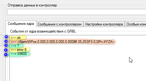

В шестом сообщении на скрине, последняя строка о чем говорит?

В ошибке ж всё написано: что не может найти Home в пределах софтлимитов.
Покажите значение параметров (софтлимиты X Y Z соответственно):
$130
$131
$132
Fiks писал(а):В шестом сообщении на скрине, последняя строка о чем говорит?
в контроллер оправляется команда S9600, а в ответ ошибка номер 9.
После S идет значение которое устанавливает частоту PWM, хотя по умолчанию прошивка grbl позволяет устанавливать значение от 0 до 1000, но в ситуации когда контроллер в статусе alarm, или jog, на любые посланые команды ответ будет ошибка 9.
Вот для теста повторил ошибку:
2018-12-07_000320.png (3680 просмотров) <a class='original' href='./download/file.php?id=152085&mode=view' target=_blank>Загрузить оригинал (12.83 КБ)</a>
Единственное что порядок строк у меня не сверху вниз, а снизу вверх.
И вот полученные строки:
1) Отправляем в контроллер
2) получаем ответ с ошибкой
3) отправляем в контроллер
4) вывод текущего состояния контроллера
5) подтверждение выполнения команды из строки №3
