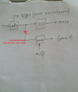

Здравствуйте, уважаемые. Прошу помощи в настройке.
Пытаюсь в связи с выходом из строя оригинальных линеек Heidenhain и невозможности купить новые, восстановить функциональность станка при помощи китайских линеек и LinuxCNC с платами MESA 5i25 и 7i77. Также хочу получить отображение 4-й координаты поворотного стола без управления его движением.
В станке используется один сервомотор постоянного тока с тахогенератором с усилителем BBC Axodyn 05 LE 10 d-E и управлением 0..+10 В. Для реверса меняется полярность на моторе и тахогенераторе при помощи дополнительного реле. Оси включаются электромагнитными муфтами.
На данный момент требуется штатное функционирование с прямоугольным формированием и поочерёдным включением осей. Переход на 3 серводвигателя планируется в дальнейшем, но позже.
Логика работы станка следующая:
Ось X+
- Подаётся 24 В на реле "X"
- Подаётся напряжение 0..+10 В в зависимости от скорости подачи
- Контролируется положение по линейке
- При приближении к необходимой координате скорость подачи уменьшается
Ось X-
- Подаётся 24 В на реле "Направление подачи"
Ось Y+
- Подаётся 24 В на реле "Y"
- Подаётся напряжение 0..+10 В (туда же, что и на оси X)
Ось Y-
- Подаётся 24 В на реле "Направление подачи" (туда же, что и на оси X)
Ось Z аналогично
Ось A требуется только отображение координаты (уже работает), движения не нужно.
Помогите, пожалуйста, настроить или киньте ссылкой. Поиском не нашел.

142.png (12347 просмотров) <a class='original' href='./download/file.php?id=151185&sid=9ff7187a7f6a55f5e49adbf8825fbb13&mode=view' target=_blank>Загрузить оригинал (533.21 КБ)</a>
Re: Помогите MESA 5i25 и 7i77 + MAHO MH 600 P
Добавлено: 25 ноя 2018, 10:48
мысля такая:
компонентом abs "следить" за заданием cmd ,которое поступает на PID оси -
пин abs.N.sign bit out будет переключать реле ,которое управляет направлением "вращения" привода
Sign of input, false for positive, true for negative
сам же выход abs подаем на PID и этим получаем только положительный интервал напряжений(от 0 до +10в)
также следим за скоростью оси ,и по не_нулевой скорости переключаем эл_муфты осей

выходы AOUT трех осей с 7i77 коммутировать тем же реле,которое переключает муфту...
то есть - к приводу подключаем ту пару AOUT (на самом деле физически только один провод) ,которая в данный момент активна

Муфтами отдельно управлять не надо. Они уже управляются реле x,y и z
Добавлено: 25 ноя 2018, 11:31
mikrik писал(а):Муфтами отдельно управлять не надо. Они уже управляются реле x,y и z
терминология может быть у нас разная,но если я правильно понял - релюхами нужно управлять двумя "каналами":
один - управление DIR
другой - включает выбор(механику) нужной оси
правильно?

Нужно загрузить емс и открыть Halshow( в меню 'Станок'
Нати пины near.0
Написать простенькую УП с перемещением по оси X.
Запустить выполнение жкода и наблюдать за пинами near.0

Для jog( ручные перемещения) кусок другой потом напишем
