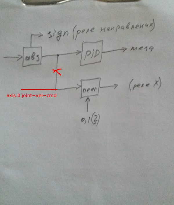

Здравствуйте, уважаемые. Прошу помощи в настройке.
Пытаюсь в связи с выходом из строя оригинальных линеек Heidenhain и невозможности купить новые, восстановить функциональность станка при помощи китайских линеек и LinuxCNC с платами MESA 5i25 и 7i77. Также хочу получить отображение 4-й координаты поворотного стола без управления его движением.
В станке используется один сервомотор постоянного тока с тахогенератором с усилителем BBC Axodyn 05 LE 10 d-E и управлением 0..+10 В. Для реверса меняется полярность на моторе и тахогенераторе при помощи дополнительного реле. Оси включаются электромагнитными муфтами.
На данный момент требуется штатное функционирование с прямоугольным формированием и поочерёдным включением осей. Переход на 3 серводвигателя планируется в дальнейшем, но позже.
Логика работы станка следующая:
Ось X+
- Подаётся 24 В на реле "X"
- Подаётся напряжение 0..+10 В в зависимости от скорости подачи
- Контролируется положение по линейке
- При приближении к необходимой координате скорость подачи уменьшается
Ось X-
- Подаётся 24 В на реле "Направление подачи"
Ось Y+
- Подаётся 24 В на реле "Y"
- Подаётся напряжение 0..+10 В (туда же, что и на оси X)
Ось Y-
- Подаётся 24 В на реле "Направление подачи" (туда же, что и на оси X)
Ось Z аналогично
Ось A требуется только отображение координаты (уже работает), движения не нужно.
Помогите, пожалуйста, настроить или киньте ссылкой. Поиском не нашел.

142.png (12295 просмотров) <a class='original' href='./download/file.php?id=151185&mode=view' target=_blank>Загрузить оригинал (533.21 КБ)</a>
Последний раз редактировалось nkp 25 ноя 2018, 10:52, всего редактировалось 1 раз.

мысля такая:
компонентом abs "следить" за заданием cmd ,которое поступает на PID оси -
пин abs.N.sign bit out будет переключать реле ,которое управляет направлением "вращения" привода
Sign of input, false for positive, true for negative
сам же выход abs подаем на PID и этим получаем только положительный интервал напряжений(от 0 до +10в)
также следим за скоростью оси ,и по не_нулевой скорости переключаем эл_муфты осей

mikrik писал(а):При приближении к необходимой координате скорость подачи уменьшается
это скорей всего не потребуется(отдельно делать) ,так как за этим "следить" будет емс

выходы AOUT трех осей с 7i77 коммутировать тем же реле,которое переключает муфту...
то есть - к приводу подключаем ту пару AOUT (на самом деле физически только один провод) ,которая в данный момент активна

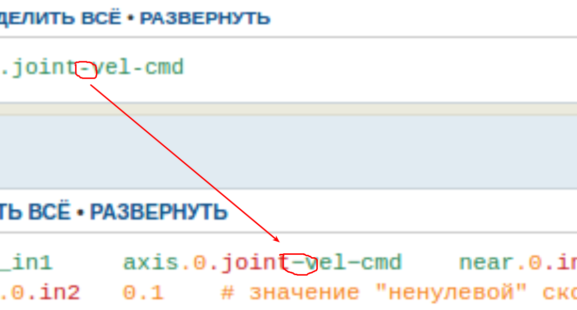

Ошибка.
Пишет axis.0.joint−vel−cmd does not exist
Сообщения: 8167
Репутация: 1589
Re: Помогите MESA 5i25 и 7i77 + MAHO MH 600 P
Сообщение nkp »
скопипастилось лишнее
вот так надо:
axis.0.joint-vel-cmd
Последний раз редактировалось nkp 25 ноя 2018, 13:17, всего редактировалось 1 раз.

вот так надо:
Так и есть
net   near_in1     axis.0.joint−vel−cmd    near.0.in1     # значение скорости оси на вход1 near
setp  near.0.in2   0.1    # значение "ненулевой" скорости (нужно подобрать)
setp  near.0.difference  0.01  # разница между 0.1 и  "ненулевой" скоростью (нужно подобрать)
net   near_out    near.0.out   hm2_5i25.0.7i77.0.0.output-01  # сигнал на выход(+24в) mesa для реле-муфтаX
Это ошибка "maho.hal:73: Pin 'axis.0.joint−vel−cmd' does not exist 4694@
Сообщения: 8167
Репутация: 1589
Сообщение nkp »
mikrik писал(а):Так и есть
нет,не так
скопируй и вставь
и заработает))
или убери по лишнему прочерку
Выделение_145.png (12227 просмотров) <a class='original' href='./download/file.php?id=151188&mode=view' target=_blank>Загрузить оригинал (134.13 КБ)</a>
