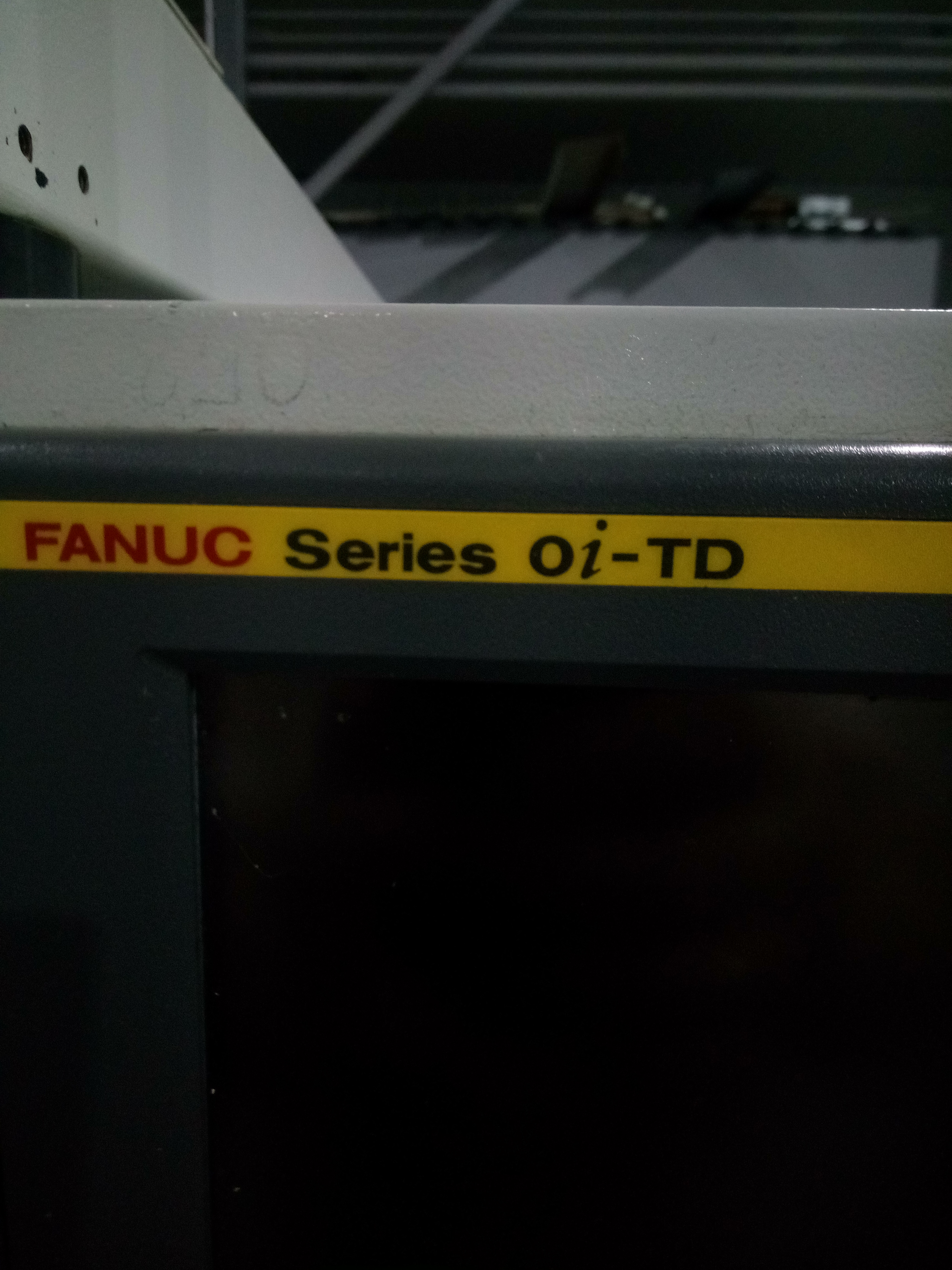

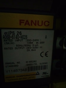

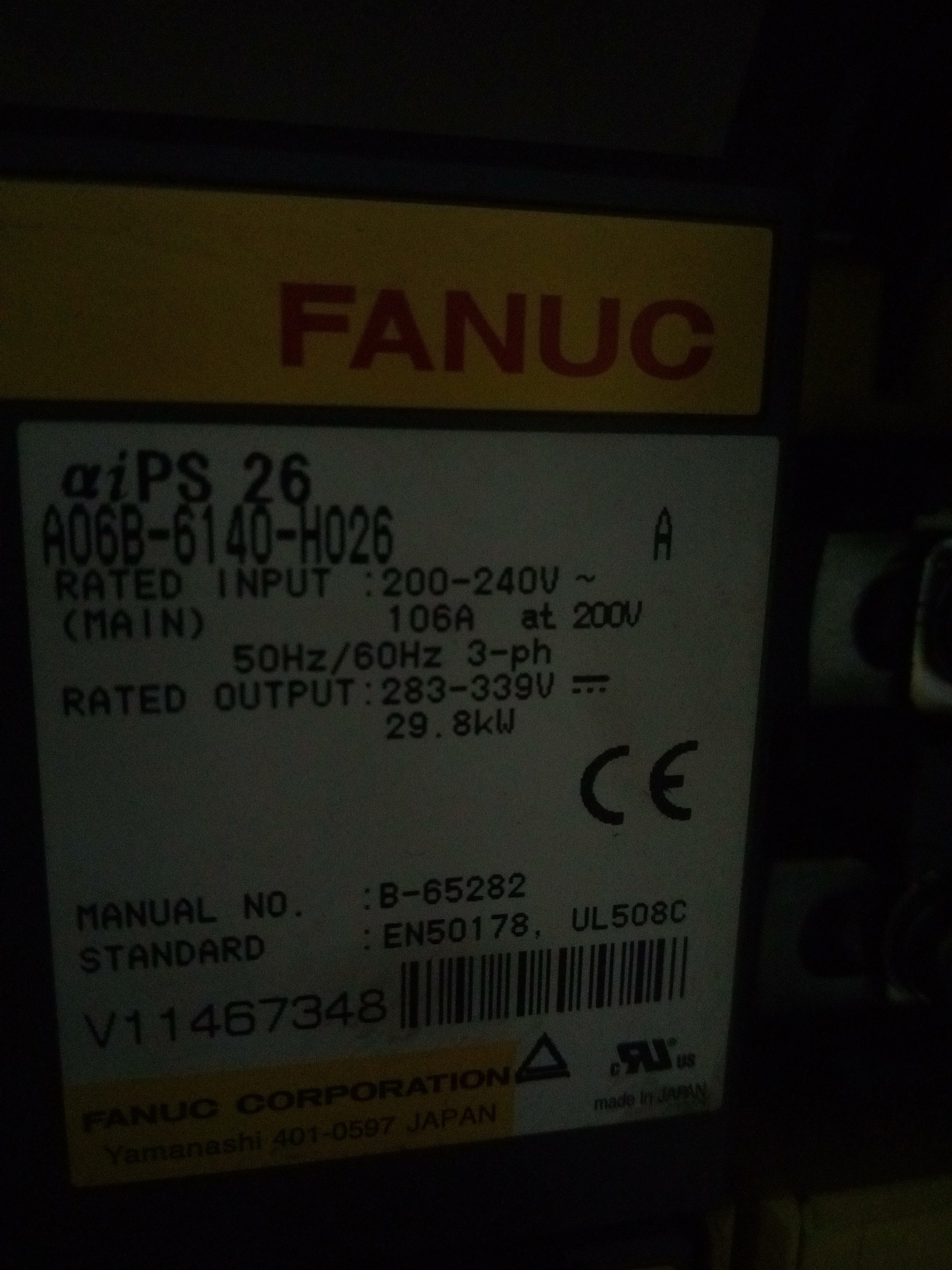

IMG_20181120_193045.jpg (6359 просмотров) <a class='original' href='./download/file.php?id=150856&mode=view' target=_blank>Загрузить оригинал (4.44 МБ)</a>
IMG_20181120_193310.jpg (6359 просмотров) <a class='original' href='./download/file.php?id=150857&mode=view' target=_blank>Загрузить оригинал (3.94 МБ)</a>

Лодочник

Похоже на квадрат Малевича ;)

Толсто. Надо упомянуть заваленный горизонт, маленькую глубину резкости из-за слишком большой диафрагмы, опять же выдержка не та и вообще, фотографировать на плёнку ГОСТ 65 это моветон. Вот это был бы кароший годный троллинг. А то как школоло какое то

Костян челябинский, если вы не в состоянии найти предохранитель(на пару с электриком, который 380 от 220 отличить не может) то лучше обратится к специалисту пока вообще не доломали станок...
Re: Подали напряжение на FANUC 380 вместо 220. Что делать?
Костян челябинский писал(а):но ведь не может быть такая сложная и дорогая техника совсем без защиты?
Нам часто привозят сервоприводы/частотники на ремонт, которые сгорели от кривых рук электриков. Купили оборудование с Китаю. Нашли в газете объявления супер электрика. Электрик увидел слово 3ф, и так же воткнул в 380, вместо 220в 3ф. В итоге в дорогих сервоприводах и частотниках выгорает силовая часть. И нет там никаких предохранителей.
В станках, в некоторых частотниках/сервоприводах на входе по питанию ставят варисторы. В случае высокого напряжения, варистор резко меняет сопротивление, становится грубо говоря проводом и коротит. Провоцируя тем самым срабатывание какой либо защиты, если она конечно есть.
Костян челябинский, по вашим фоткам черным, вот фото коробочек, там что то сгорело. Думаю вам мало кто так поможет.

Кстати на фото всего лишь табличка с выпрямителя. Просто вдруг кто-то прямо такой разбирал и знает что в нем и как
