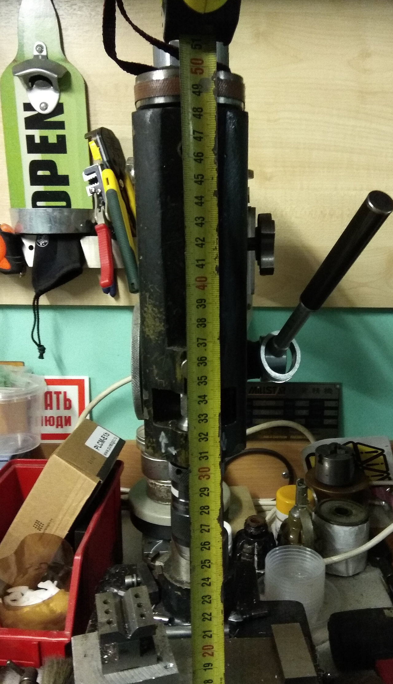

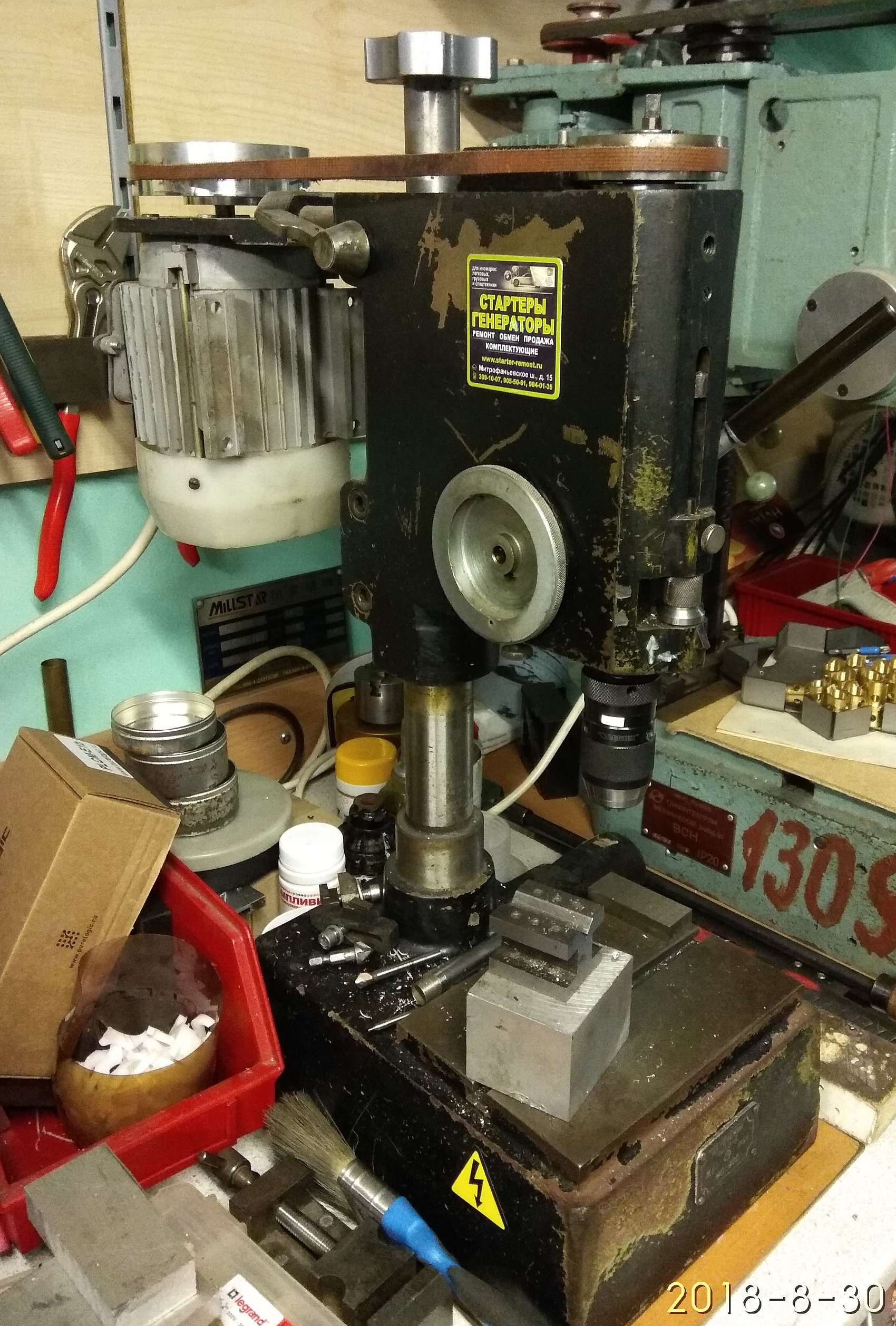

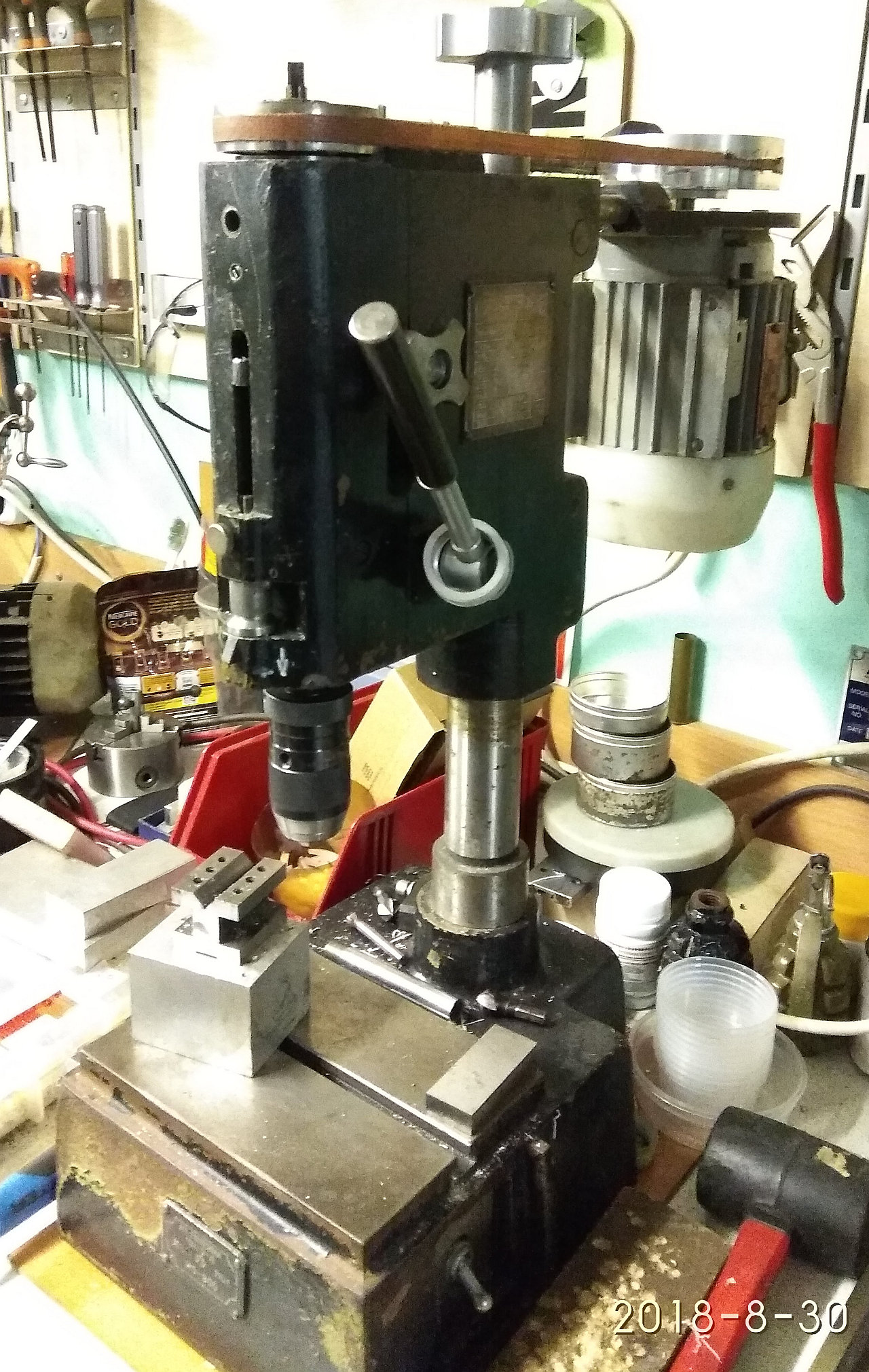

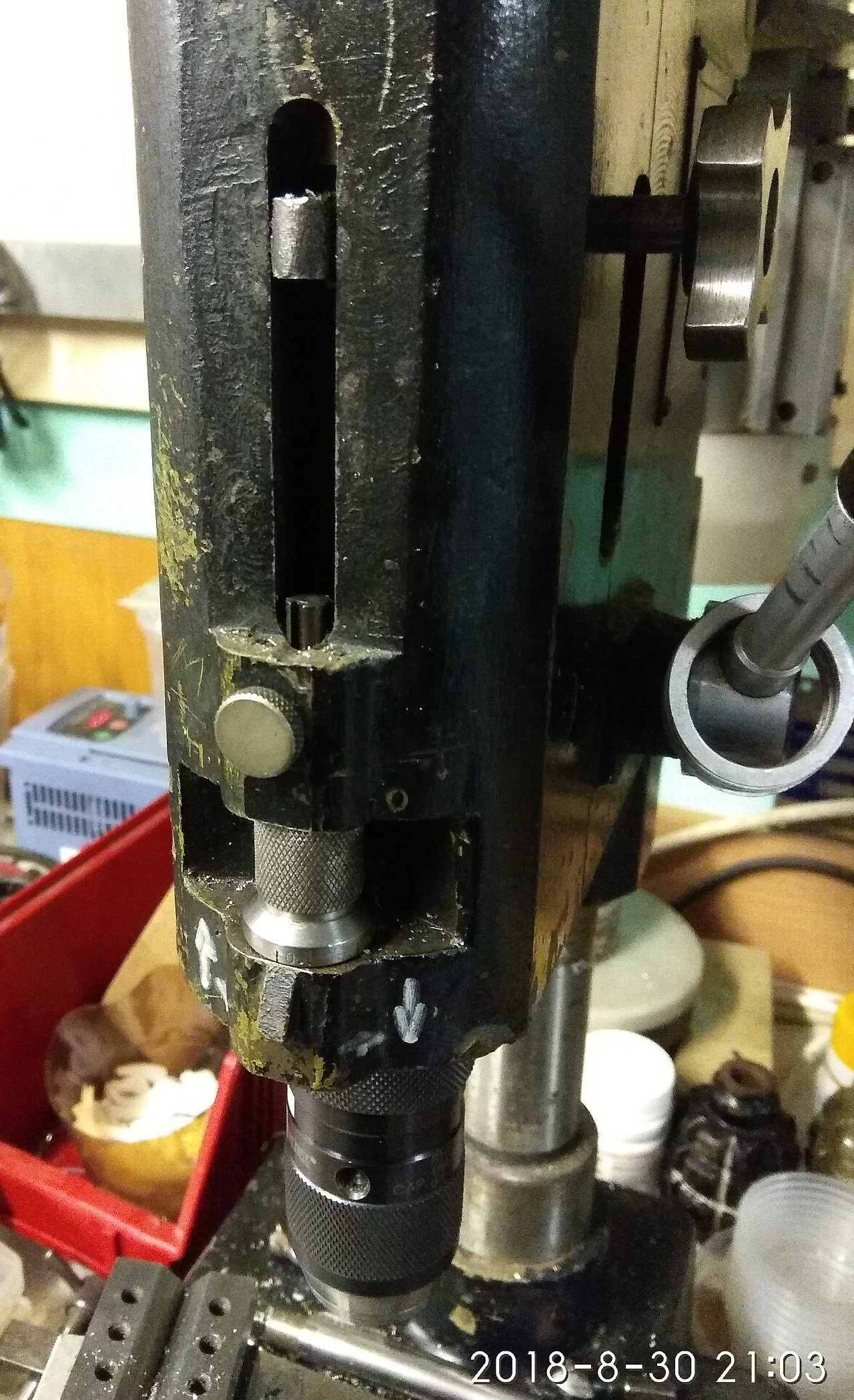

Да посоветовать то можно.. вопрос - найдете ли вы то что вам посоветуют... Например я бы посоветовал посмотреть на часовой станок НО-900... Выглядит он так:
IMG_20180830_210144.jpg (3173 просмотра) <a class='original' href='./download/file.php?id=150768&sid=878a6748fbc1762dfc723f26a5d0182b&mode=view' target=_blank>Загрузить оригинал (977 КБ)</a>
IMG_20180830_210152.jpg (3173 просмотра) <a class='original' href='./download/file.php?id=150769&sid=878a6748fbc1762dfc723f26a5d0182b&mode=view' target=_blank>Загрузить оригинал (606.82 КБ)</a>
IMG_20180830_210243.jpg (3173 просмотра) <a class='original' href='./download/file.php?id=150770&sid=878a6748fbc1762dfc723f26a5d0182b&mode=view' target=_blank>Загрузить оригинал (546.34 КБ)</a>
рабочие обороты до 16 тыс. на инструменте. очень качественное изготовление пиноли... плюс очень удобная и реально работающая регулировка глубины сверления..
IMG_20180830_210305.jpg (3173 просмотра) <a class='original' href='./download/file.php?id=150771&sid=878a6748fbc1762dfc723f26a5d0182b&mode=view' target=_blank>Загрузить оригинал (618.64 КБ)</a>
Но вот найти его - будет реальной проблемой..

Энкор, корвет и прочее - унылое китайское гавно. Пиноли болтаются, конуса часто кривые, столы хлипкие, прогибаются от легкого нажима... Имел три разных подобных станка - один ушел на дачу для проковырять какую нибудь дырку.. два были просто подарены знакомым. на всех работал после переборки пинолей и с подкладкой подпорки под передний край стола.. иначе работать невозможно. стол прогибается от нажима пиноли и отверстие уходит хзз куда... Короче ни о каких точных отверстиях речи нет вообще. проковырять дырку - это да.. а вот просверлить отверстие - это нет...
ищите что-то типа часового. они и дешевле будут - в районе 15ки можно взять очень хороший станочек, и надежнее, и в разы жестче. а главное - сами станочки надежные и очень живучие. у меня мой может по 4-5-6 часов работать в день не выключаясь... китайцев в таком режиме минут на 20 максимум хватало.. грелись аки сволочи...

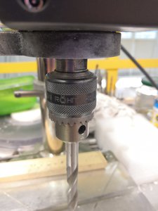

Патрон до 10 дюраль сверлит норм до 10мм.

Младшая модель действительно совсем хлипкая и хороша только платы сверлить.
