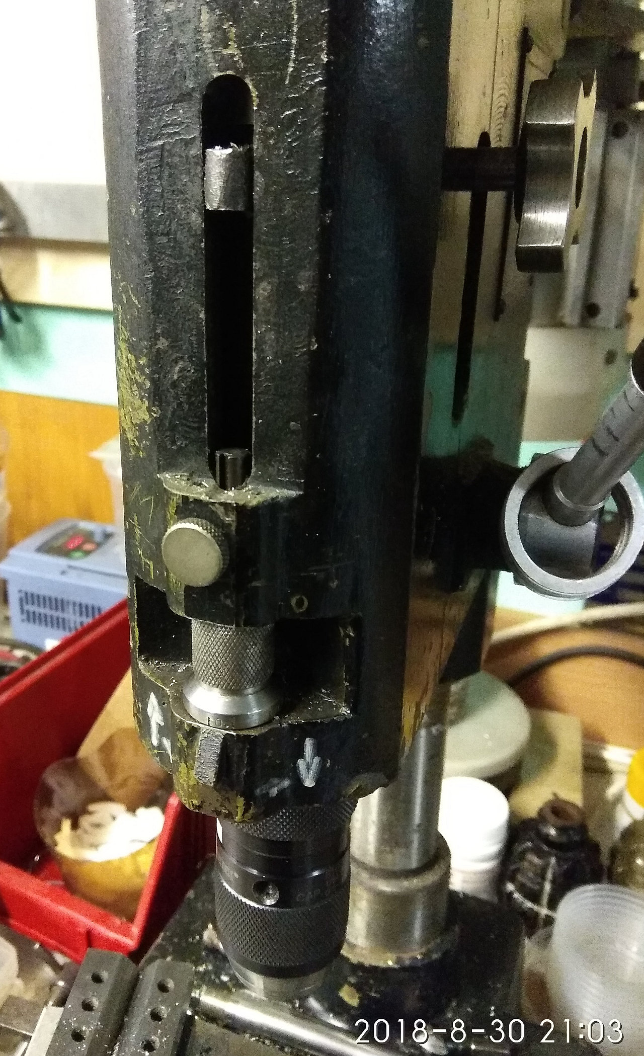

Да посоветовать то можно.. вопрос - найдете ли вы то что вам посоветуют... Например я бы посоветовал посмотреть на часовой станок НО-900... Выглядит он так:
IMG_20180830_210144.jpg (3357 просмотров) <a class='original' href='./download/file.php?id=150768&mode=view' target=_blank>Загрузить оригинал (977 КБ)</a>
IMG_20180830_210152.jpg (3357 просмотров) <a class='original' href='./download/file.php?id=150769&mode=view' target=_blank>Загрузить оригинал (606.82 КБ)</a>
IMG_20180830_210243.jpg (3357 просмотров) <a class='original' href='./download/file.php?id=150770&mode=view' target=_blank>Загрузить оригинал (546.34 КБ)</a>
рабочие обороты до 16 тыс. на инструменте. очень качественное изготовление пиноли... плюс очень удобная и реально работающая регулировка глубины сверления..
IMG_20180830_210305.jpg (3357 просмотров) <a class='original' href='./download/file.php?id=150771&mode=view' target=_blank>Загрузить оригинал (618.64 КБ)</a>
Но вот найти его - будет реальной проблемой..

Че в нем нормального ? игрушка для моделизма... попробуй им 5ку на 30мм сверлить.. сгорит на раз-два... моторчик чет по памяти 75 ватт вроде.. хлипкий, дохлый... дорогой как чугунный мост...
Бош - получше конечно, но ценник отрезвляет.. как по мне так нифига не стоит своих денег. дорогой понт.
Энкор, корвет и прочее - унылое китайское гавно. Пиноли болтаются, конуса часто кривые, столы хлипкие, прогибаются от легкого нажима... Имел три разных подобных станка - один ушел на дачу для проковырять какую нибудь дырку.. два были просто подарены знакомым. на всех работал после переборки пинолей и с подкладкой подпорки под передний край стола.. иначе работать невозможно. стол прогибается от нажима пиноли и отверстие уходит хзз куда... Короче ни о каких точных отверстиях речи нет вообще. проковырять дырку - это да.. а вот просверлить отверстие - это нет...
ищите что-то типа часового. они и дешевле будут - в районе 15ки можно взять очень хороший станочек, и надежнее, и в разы жестче. а главное - сами станочки надежные и очень живучие. у меня мой может по 4-5-6 часов работать в день не выключаясь... китайцев в таком режиме минут на 20 максимум хватало.. грелись аки сволочи...

Макс - у него штатный патрон до 6мм :) ему от сверла 3,5мм уже хреново становится на дюральке.. :) и про новый вроде речи небыло...
SVP писал(а):Вот ей богу, чтобы был без капремонта, да за 15... что-то я не верю. Я что-то пока так и не купил себе, а надо-бы... Там у вас... лишних нету ?
ну батенька... может вам еще и медом его намазать ? :)
чем тебе вот такой не нравится ? http://directlot.ru/lot.php?id=256495
вот этот я бы если бы нужда была забрал бы не задумываясь http://directlot.ru/lot.php?id=185078 - уже с патроном, весь закрытый, с выборкой люфта пиноли...... как по мне так ну очень хороший вариант...
вот под цанги... http://directlot.ru/lot.php?id=122413
Касаемо переборки - а че там перебирать то ? 2 подшипника в моторе и 5 в пиноли ??? на два часа работы. зато на выходе хороший крепкий станочек. докинуть к нему частотник и вообще песня будет.
Тут определиться нада для себя - что вы хотите - если купить и больше рук не прикладывать - берите БОШ. он из указанной тройки единственный более менее приличный. патрон там РЕМ стоит. средненький, но всетаки РЕМ. у него жирный плюс что его взял и работаешь. Хотя и не нагрузить сильно. А если работать много и напряженно - я бы на те что по ссылке посмотрел. покрепше и понадежней они..
