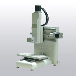

Здравствуйте. Скажите пожалуйста, какие компоненты нужны чтобы самостоятельно собрать станок для резьбы по ювелирному воску. Конкретно интересует двигатели, драйвера,контроллеры и пр. Все хочу купить на Ebay, aliexpress или sunsky. Прошу указать полный список того что нужно купить. Если где то не так выразился или непонятно написал, извиняйте. Спасибо.
Сообщения: 22776
Re: Станок для ювелирки
Всю электронику лучше подбирать под механику. Да и механика обычно гораздо сложнее.
Какие примерно площадь/объем обработки?
Сколько осей? Какие изделия планируешь резать?

Вот сюда смотри ПЛАГИАТ-1 #1 Такого станка вполне достаточно. Шпиндель нормальный еще подобрать и четвертую ось соорудить (а лучше и пятую).
Сообщения: 22776
У него жесткость/точность имхо будет не очень. Для ювелирки делают на рельсах и с более жесткой станиной, в идеале - литой.
И шпиндель лучше с охлаждением - у тебя будет много тонкой гравировки = долгая непрерывная работа. лучше смотреть что-то не очень мощное, но с водяным охлаждением.
Вот пример:
cnc-magic-desktop01.jpg (4474 просмотра) <a class='original' href='./download/file.php?id=8017&mode=view' target=_blank>Загрузить оригинал (90.56 КБ)</a>

Площади в лист А4 мне вполне хватит. Так как опыта в станкостроении нет, хочу для начала сделать на 3оси(простенький). В основном это рельефные вещи.Напишите пожалуйста просто список электродеталей под мои критерии. Механики пока нет никакой. С паяльником дружу на примитивная уровне. Воск не очень твердой материал, чуток плотнее мыла.
Сообщения: 22776
вот тебе набор на 4 оси. В принципе, можно чуть по слабее выбрать. Это с запасом получается.
http://www.ebay.com/itm/4-axis-Nema23-s ... ltDomain_0&
Но, лучше сначала продумай механику. Электроника к станку будет выглядеть так двигатель от него 4 проводка прикручиваешь к драйверу, от него 4 проводка к контроллеру, и потом все это в комп в LPT. Даже думать не надо. И тем более паять. А вот механика - это да... это на долго :).

Для ювелирки очень важно чтобы станок обладал высокой точностью и повторяемостью, на эти параметры впервую очередь стоит обратить внимание.
При этом если важна высокая скорость работы то механика и конструктив станка должен быть ОЧЕНЬ ЖЕСТКИМ. Если скорость не так важна, то можно в какойто степени снизить требование к жесткости станка, но будте готовы что в таком случае фрезеровка модели по времени выполняться будет значительно время.
Silverin писал(а):хочу для начала сделать на 3оси(простенький)
Для ювелирки для комфортной работы необходима 4-ая поворотная ось, 3 координат/осей не совсем достаточно.
Сообщения: 22776
2cme писал(а):Для ювелирки для комфортной работы необходима 4-ая поворотная ось, 3 координат/осей не совсем достаточно.
Можно сделать по схеме станка cnc-magic, и потом 4-ю ось закрепить на столе.
Есть готовые поворотные оси, по цене от 5000р.
Главное, чтобы просвета хватило.

Nick писал(а):Можно сделать по схеме станка cnc-magic, и потом 4-ю ось закрепить на столе.
Так у cnc-magic(модель для увелирки) вообще как бы есть 4 ось, именно так как ты описал. Без 4 оси будет тяжко...
