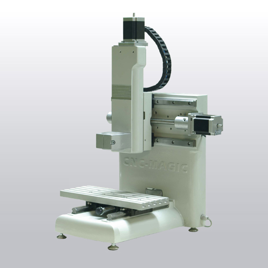

Здравствуйте. Скажите пожалуйста, какие компоненты нужны чтобы самостоятельно собрать станок для резьбы по ювелирному воску. Конкретно интересует двигатели, драйвера,контроллеры и пр. Все хочу купить на Ebay, aliexpress или sunsky. Прошу указать полный список того что нужно купить. Если где то не так выразился или непонятно написал, извиняйте. Спасибо.

Всю электронику лучше подбирать под механику. Да и механика обычно гораздо сложнее.
Какие примерно площадь/объем обработки?
Сколько осей? Какие изделия планируешь резать?

У него жесткость/точность имхо будет не очень. Для ювелирки делают на рельсах и с более жесткой станиной, в идеале - литой.
И шпиндель лучше с охлаждением - у тебя будет много тонкой гравировки = долгая непрерывная работа. лучше смотреть что-то не очень мощное, но с водяным охлаждением.
Вот пример:

Площади в лист А4 мне вполне хватит. Так как опыта в станкостроении нет, хочу для начала сделать на 3оси(простенький). В основном это рельефные вещи.Напишите пожалуйста просто список электродеталей под мои критерии. Механики пока нет никакой. С паяльником дружу на примитивная уровне. Воск не очень твердой материал, чуток плотнее мыла.

вот тебе набор на 4 оси. В принципе, можно чуть по слабее выбрать. Это с запасом получается.
http://www.ebay.com/itm/4-axis-Nema23-s ... ltDomain_0&
Но, лучше сначала продумай механику. Электроника к станку будет выглядеть так двигатель от него 4 проводка прикручиваешь к драйверу, от него 4 проводка к контроллеру, и потом все это в комп в LPT. Даже думать не надо. И тем более паять. А вот механика - это да... это на долго

Для ювелирки очень важно чтобы станок обладал высокой точностью и повторяемостью, на эти параметры впервую очередь стоит обратить внимание.
При этом если важна высокая скорость работы то механика и конструктив станка должен быть ОЧЕНЬ ЖЕСТКИМ. Если скорость не так важна, то можно в какойто степени снизить требование к жесткости станка, но будте готовы что в таком случае фрезеровка модели по времени выполняться будет значительно время.
Для ювелирки для комфортной работы необходима 4-ая поворотная ось, 3 координат/осей не совсем достаточно.Silverin писал(а):хочу для начала сделать на 3оси(простенький)

Можно сделать по схеме станка cnc-magic, и потом 4-ю ось закрепить на столе.2cme писал(а):Для ювелирки для комфортной работы необходима 4-ая поворотная ось, 3 координат/осей не совсем достаточно.
Есть готовые поворотные оси, по цене от 5000р.
Главное, чтобы просвета хватило.

Так у cnc-magic(модель для увелирки) вообще как бы есть 4 ось, именно так как ты описал. Без 4 оси будет тяжко...Nick писал(а):Можно сделать по схеме станка cnc-magic, и потом 4-ю ось закрепить на столе.
