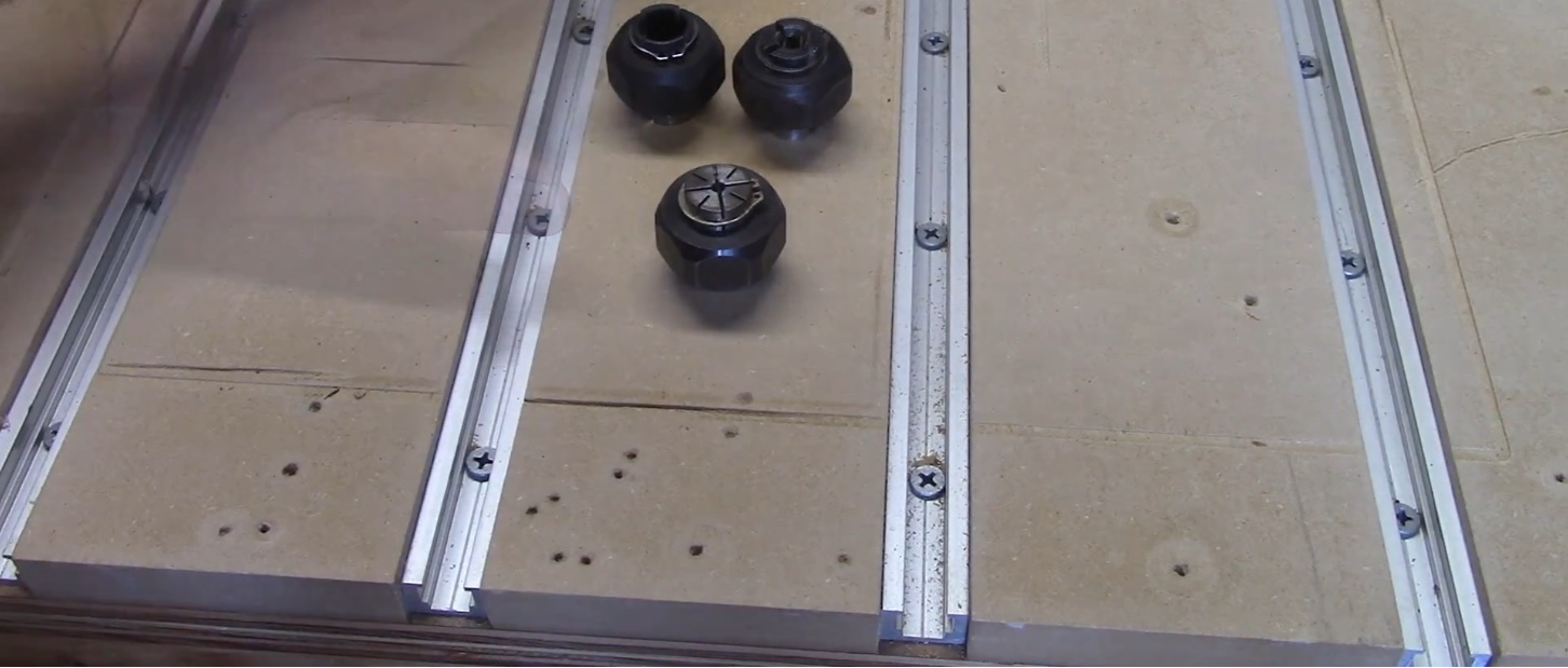

Присмотрел интересный вариант стола поверх фанерного жертвенника:
table_mdf.jpg (3418 просмотров) <a class='original' href='./download/file.php?id=150673&mode=view' target=_blank>Загрузить оригинал (167.87 КБ)</a>

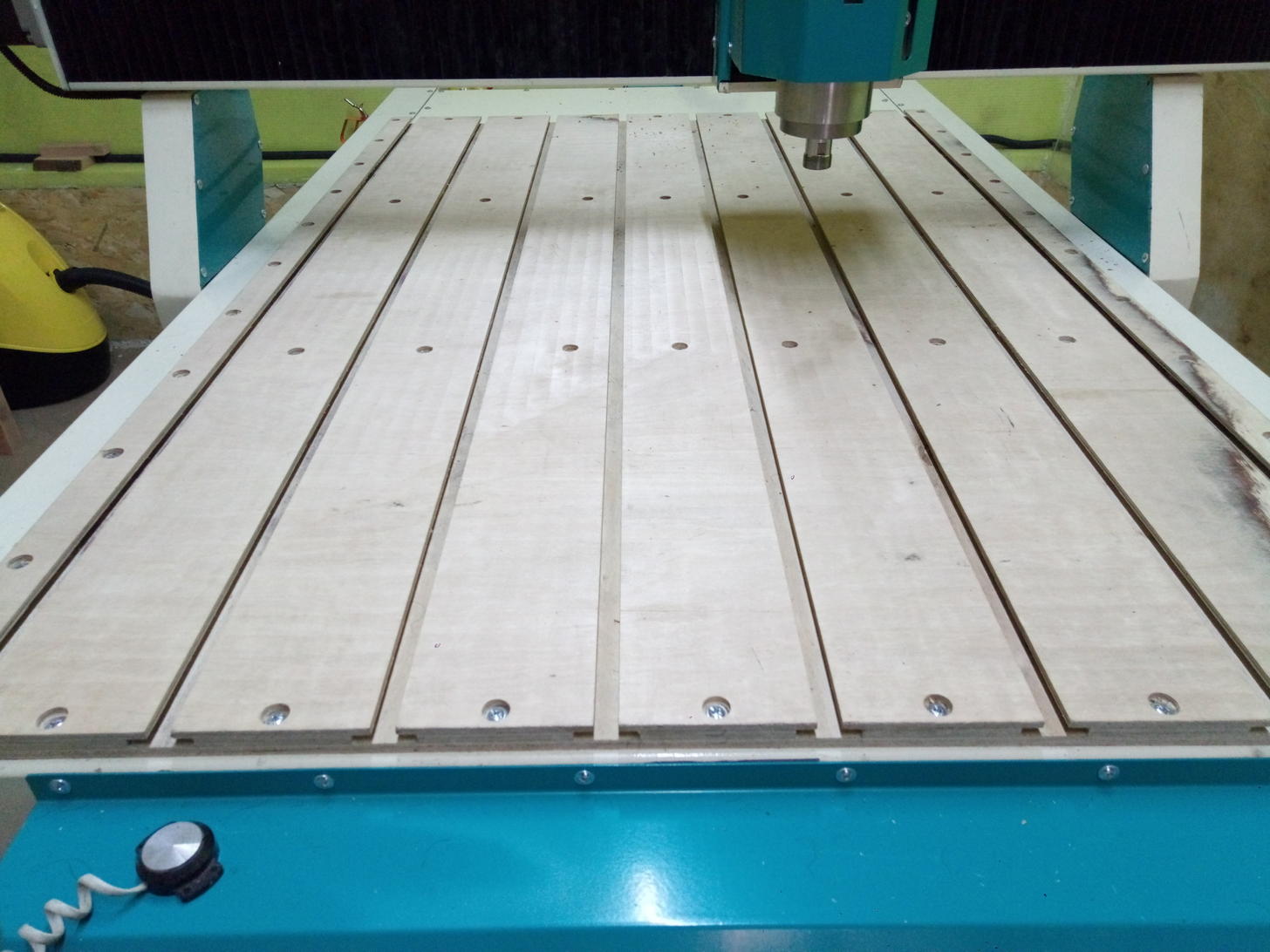

МДФ + профиль с Т-пазом (T-Track), помимо того, что дешевле в 5-7 раз полноценного люмишного, еще плюсы в том, что можно всверливаться в МДФ и менять когда приходит в негодность, люмишный Т-паз крепче фанерного, а то лично у меня иногда выперает когда прижимаю сильно. Хочу поставить поверх своего основного фанерного:
table.jpg (3418 просмотров) <a class='original' href='./download/file.php?id=150674&mode=view' target=_blank>Загрузить оригинал (175.05 КБ)</a>
Кто делал себе такой? Это фрезеруются места под профиль в одном листе мдф не до самого низа, но заподлицо чтобы профиль стоял или же это разные кусочки мдф просто зажаты аккуратно этим самым профилем? Спасибо.

Неплохая идея! Где Вы только были с полгода назад? :D Я бы лучше такой стол сделал.
МДФ при износе можно не менять, а покрывать эпоксидкой с наполнителем и далее фрезеровать в ноль. Заодно и некоторая влагозащита получится.

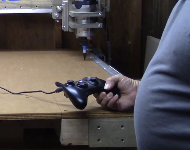

Вот кстати видео где мужичек рассказывает как делал:
https://www.youtube.com/watch?v=ddyGvHG6cwo
P.S. а этот Марк Линсдей веселый дядька, пульт от сони плейстейшон: :lol1:

woodshop писал(а):P.S. а этот Марк Линсдей веселый дядька, пульт от сони плейстейшон
Кстати с пульта вполне удобно станком управлять, сам постоянно пользуюсь на маленьком фрезерном)))

woodshop писал(а):пульт от сони плейстейшон:
только не плэйстеэйшн, а иксбокс. их пульты всегда было проще к компу с виндой полключить, чем соневские :)

Сообщение moscow »
Да не, обычный проводной джойстик для винды. У меня похожий. Беспроводной взял на али, скоро придёт.
А стол класс. Щас себе буду такой рисовать. Достали закладные, сил нет.
Подскажите, кто в курсе, пожалуйста. Как искать такой профиль на али? Сходу не получается. Продолжаю попытки :)

Сообщение igorvpetrov »
moscow писал(а):Как искать такой профиль на али?
По слову t-track вестимо.
Только я бы сначала сюда глянул https://cmt-shop.ru/catalog/napravlyayu ... icul=72115 Тут точно не пластилин.
