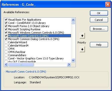

Добавляем ссылку на "Comm Control" в Tool -> References.
Ссылки.JPG (5006 просмотров) <a class='original' href='./download/file.php?id=150510&mode=view' target=_blank>Загрузить оригинал (39.41 КБ)</a>
