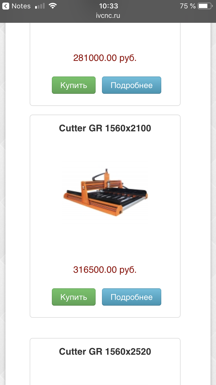

Планирую приобрести ЧПУ фрезер.
Текущие качественные предложения от российских производителей слишком дороги.
300 тыс за станок на металл станине с полем 2000х1500 - это слишком дорого.
Как вариант хочу или найти кого дешевле или самому собрать из алюминиевого профиля.
Хорошо проектирую сам в 3-d, но нужен специалист, кто уже собрал не один станок.
Много вопросов может всплыть, ведь 2000 по оси Y - это много, могут быть вибрации.
Если есть спецы, кто поможет в сборке и проектировании, ищу такого человека и готов оплатить его работу.
5EFB25F6-E952-49B7-ABB1-30FD941BB440.png (3316 просмотров) <a class='original' href='./download/file.php?id=150440&mode=view' target=_blank>Загрузить оригинал (406.1 КБ)</a>

Taganrog писал(а):Ну это смотря что именно предлагают за 300 купить.
Фото того, что предлагают купить, прикреплено

alexland писал(а):Фото того, что предлагают купить, прикреплено
На фото печальная механика. Ни электроники ни характеристик там я не увидел.
Да и вами они не были озвучены.
Огласите плиз хотелки. Что вы вообще ждете от станка и каким его представляете ?

Рабочее роле 2000*1500
Погрешность 0,003
Задачи - фрезеровка МДФ 18мм за один проход, хватит ли жёсткости алюминия, может сделать частично или полностью из стали.
На рельсе.
Фреза от 2 квт
А это вот, характеристика станка за 300
Размеры рабочего поля, мм 1560x2100x200
Высота Z, мм 200
Габариты, мм 2080x2640
Точность позиционирования, мм 0.003
X-Y перемещение ШВП
Направляющие Профильные рельсы GR20
Макс. скорость, мм/мин 6000
Макс. скорость обработки, мм/мин 2500
Мощность шпинделя, кВт 1.5 (до 7.5)
Охлаждение шпинделя воздушное (водяное - опционально)
Обороты шпинделя 24000
Двигатели привода Шаговые
Питание 220В
Код управления G code
Интерфейс LPT (USB – опционально)
Цанговый патрон ER20
ПО MACH3, а также ArtCAM, Ucancam и т.д.
Вес, кг 185

Там в лучшем случает ШВП класса С7 (судя по цене станка) а такой винт имеет погрешность что-то около 0,015мм на 300 мм своей длинны.
На такое поле ориентируйтесть хотя б на 0,5мм точности при размерах детальки сопоставимыми с размером вашей рабочей зоны.
Мелкие детали конечно будут выполняться точнее.
И веса бы станочку хотяб тонну. иначе при фрезеровке 18мм за проход получите такие вибрации даже на фанере, что качество реза вряд ли обрадует.
а тонна веса даже по цене стали это уже 50к. Но основной бюджет сожрет обработка портала и станины. с такими габаритами. Кто ее будет выполнять ?
