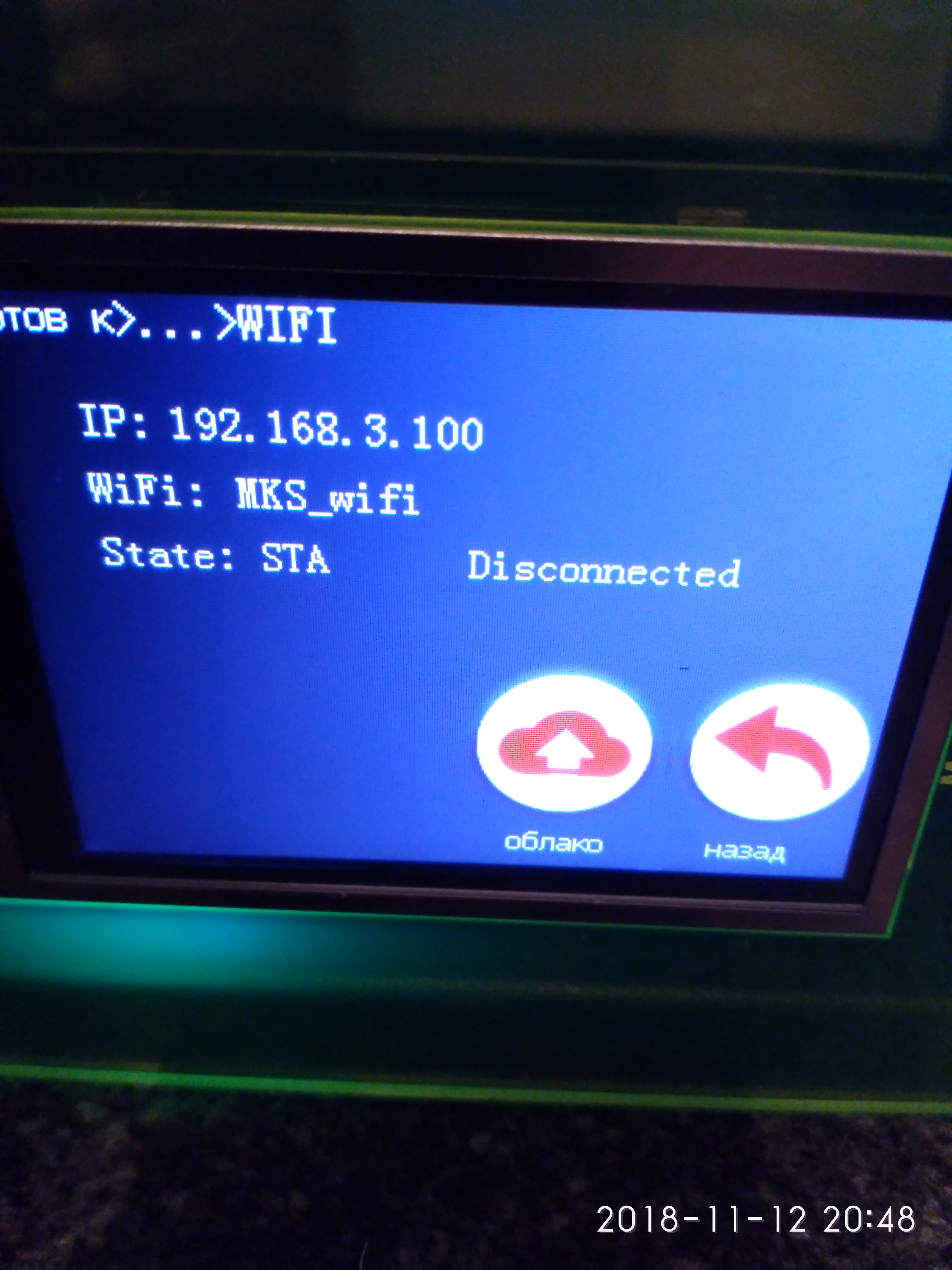

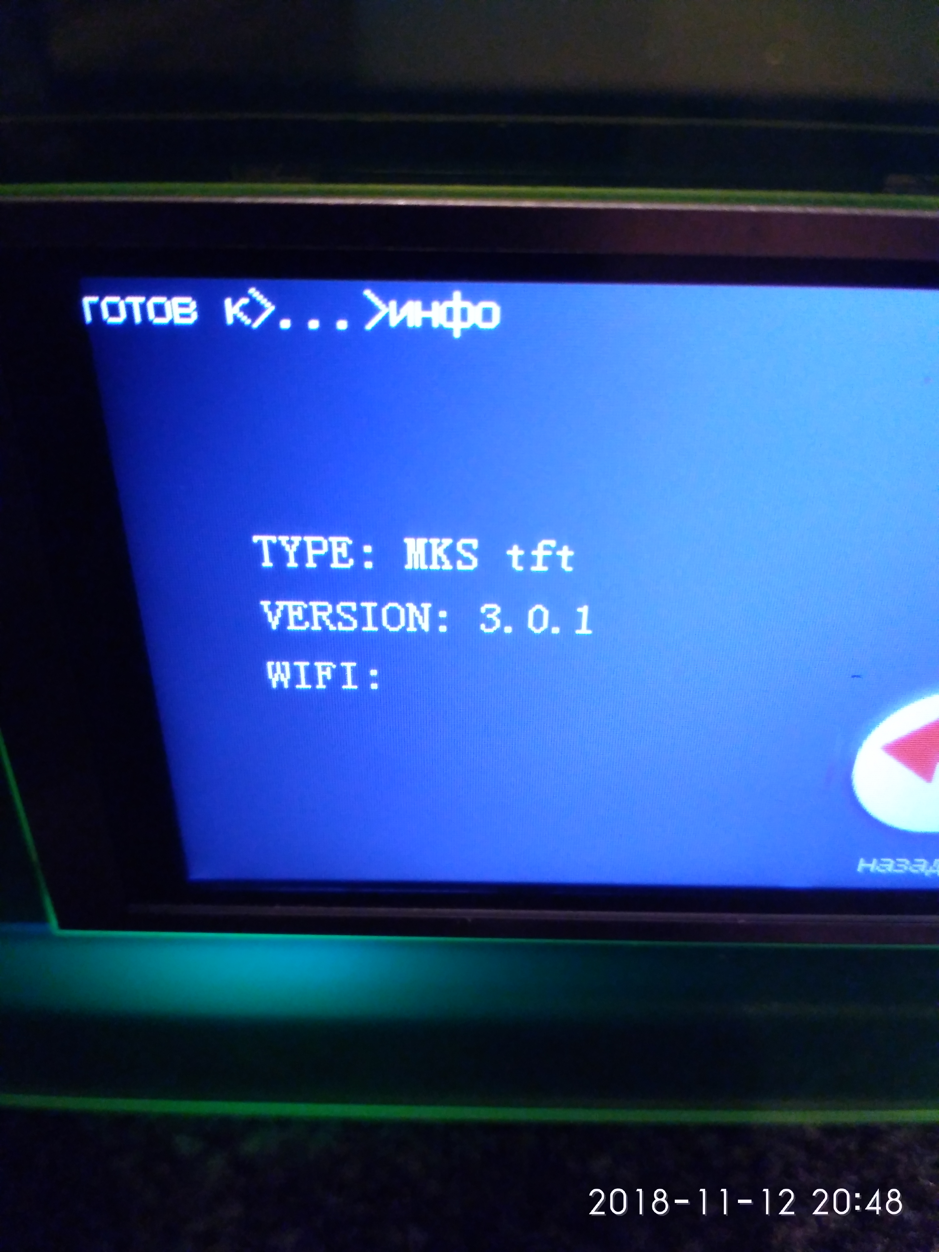

Всем привет.
Не думал что начну тему здесь.
Насмотревшись видео и статей начитавшись, решился на этот принтер Flyingbear-P905X
Купил его за 310$ с автоуровня и дисплеем тачкрин.
Пришло за 2 недели. Собрал за 2 вечера по 3 часа.
Но когда дошло дело до настроек. Уже 2 вечера убил и мозг вынес себе. Пересмотрел все что есть на этот принтер. Но:
1. Экранчике такой тугой , при нажатии на 1 значок включается совсем другое меню. Нужно откалибровать но как?
2. Уже стол подрал соплом не могу настроить ось Z. Уже замучал тот автоуровня. Лучше бы не брал с ним, какаято лажа. Пересмотрел все видео по настройке. Самое похожее видео у амерекоса есть по настройке автоуровня. Но у меня не вышло.
Выставил стол, потом выставил этот датчик уровня на 2 листа и карточку.
Потом по видео набрал на компе G28
Потом вписал G29
После набрал G1 Z0 сопло стало на х расстояние от стола пусть будет 1,2. На экране принтера выбрал ручное управление. Наклацал пока сопло не начнет цеплять лист бумаги.
В командной строке ввел "M851 Z-1.2" нажал ок
И "м500" нажал ок. И чуда не случилось.
Потом начал ловит расстояние самого датчика. Добился 0.3 до стола сопла. Но при выключении принтера. Все сбивается. И лезит то выше то не доезжает до сопла миллиметров 5-8.
Какой-то бред творится.
С самого экрана я не пойму как выставить автоуровня.
Помогите, а то розобю его)))
