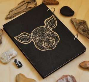

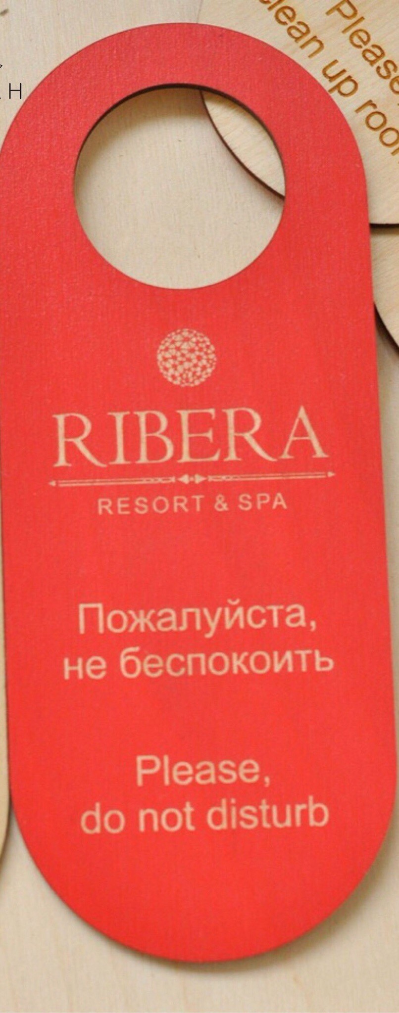

Здравствуйте!
Подскажите, как сделать гравировку как на прикрепленных фото? Не могу понять, изделие сначала красится, а потом делается гравировка? И если это гравировка, то почему она свтелая? Или может все намного проще чем мне кажется...
mEy5eAaV5O4.jpg (4945 просмотров) <a class='original' href='./download/file.php?id=150298&mode=view' target=_blank>Загрузить оригинал (416.91 КБ)</a>
MXNPt3cAfbc.jpg (4945 просмотров) <a class='original' href='./download/file.php?id=150299&mode=view' target=_blank>Загрузить оригинал (241.15 КБ)</a>
Сообщения: 3310
Re: Гравировка
Hexexe писал(а):если это гравировка, то почему она свтелая?
Дерево/фанера под морилкой/краской светлое, поэтому такое после гравировки

Hexexe писал(а):И если это гравировка, то почему она свтелая? Или может все намного проще чем мне кажется...
Вот тут есть видео про дверной звонок. Как раз ответ на твой вопрос. Смотреть с 4:30

Благодарю!
