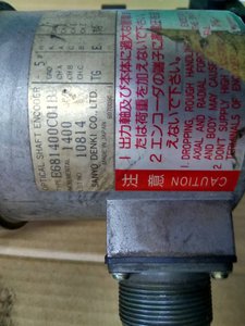

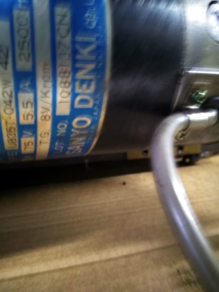

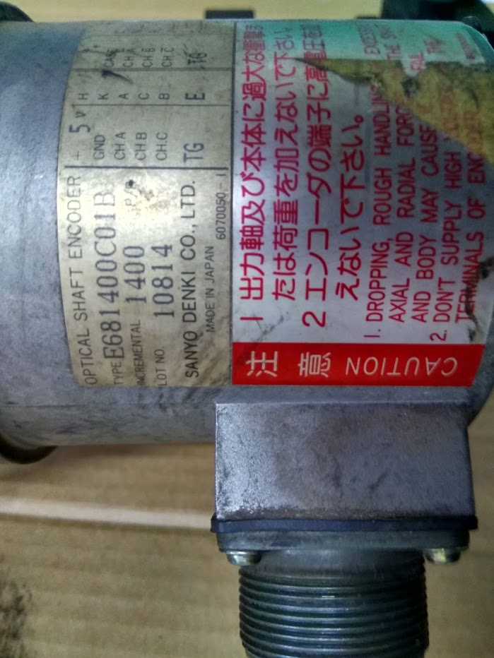

Здравствуйте, уважаемые.
Случайно досталось несколько сервомоторов с энкодерами SANYO DENKI. Шкаф электроники варварски разобран и валяется в виде кучи плат. Можно ли их оживить и использовать для изготовления станка под управлением, например, NCStudio или Mach3? Есть ли современные контроллеры под эти сервомоторы?
232.jpg (1579 просмотров) <a class='original' href='./download/file.php?id=150238&mode=view' target=_blank>Загрузить оригинал (106.46 КБ)</a>
233.jpg (1579 просмотров) <a class='original' href='./download/file.php?id=150239&mode=view' target=_blank>Загрузить оригинал (58.76 КБ)</a>
Сообщения: 34042
Re: Помогите разобраться с сервомоторами SANYO DENKI
Общий вид моторов покажи. Щетки есть на моторах?

Примерно 400ватт. Мож так получиться что нерентабельно их запускать. Если вам в Минске, то первые попавшиеся кто нашелся https://belpl.by/%D0%BA%D0%B0%D1%82%D0% ... E-80%D0%B2 или ищите Драйверы щеточных серводвигателей сравнивайте ток и напряжение на двигателе и драйве, какая обратная связь(энкодер или что другое резольвер...). Драйв должен быть больше по току и напряжению чем мотор.
