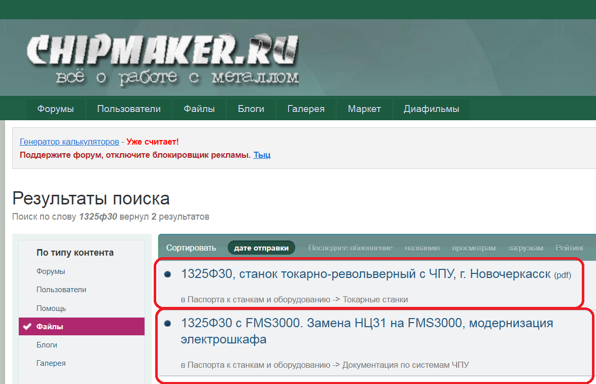

Юный_Техник
Сообщения: 53
Зарегистрирован: 22 авг 2018, 09:50
Репутация: 4
Re: 1325Ф30
Сообщение Юный_Техник »
rebire писал(а):Здравствуйте.
Приобрёл станок 1325ф30 частично разграблена электроника. Хочу переделать на linux cnc.
Может есть у кого паспорт на станок.
здесь смотрели?

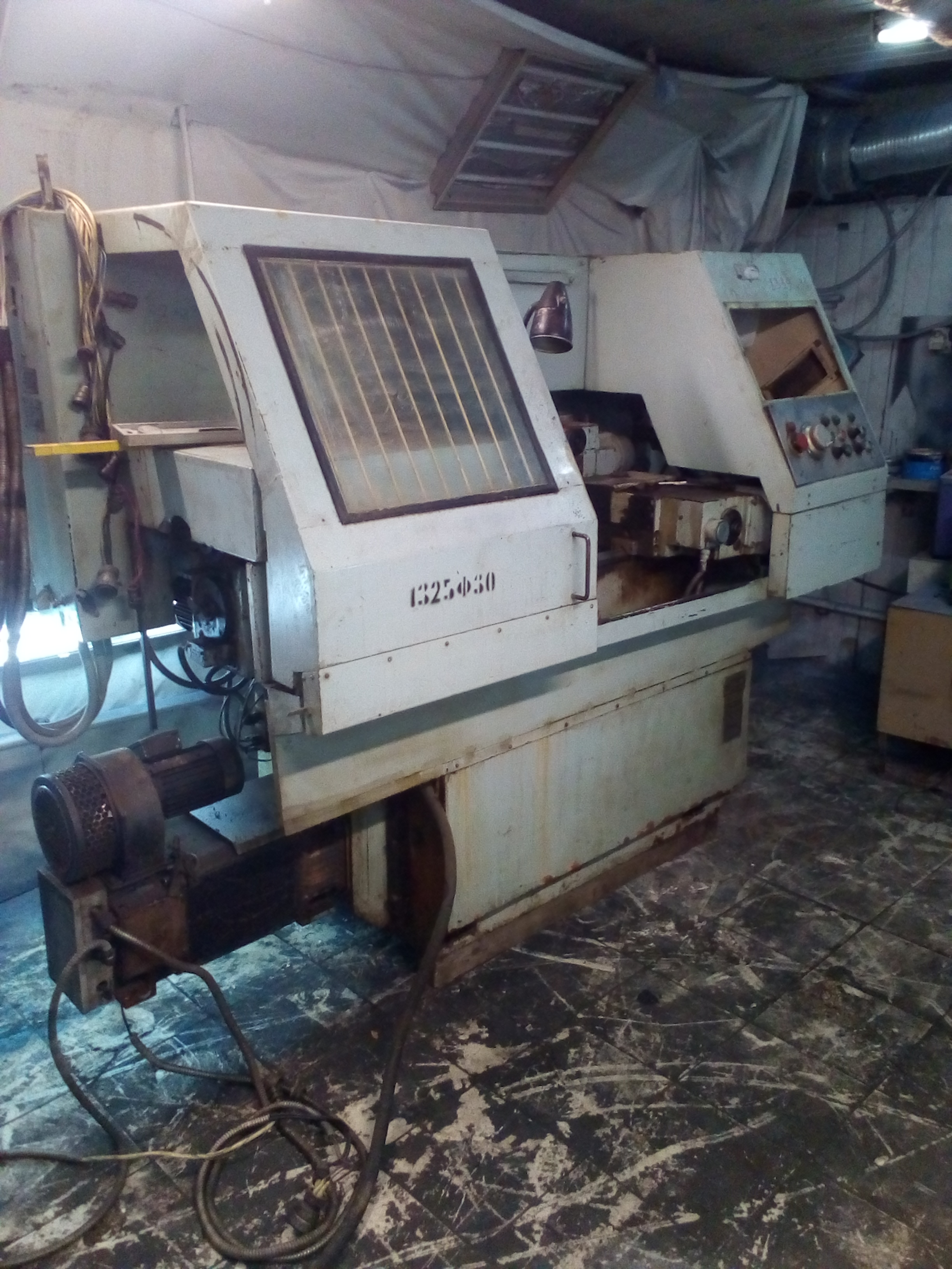

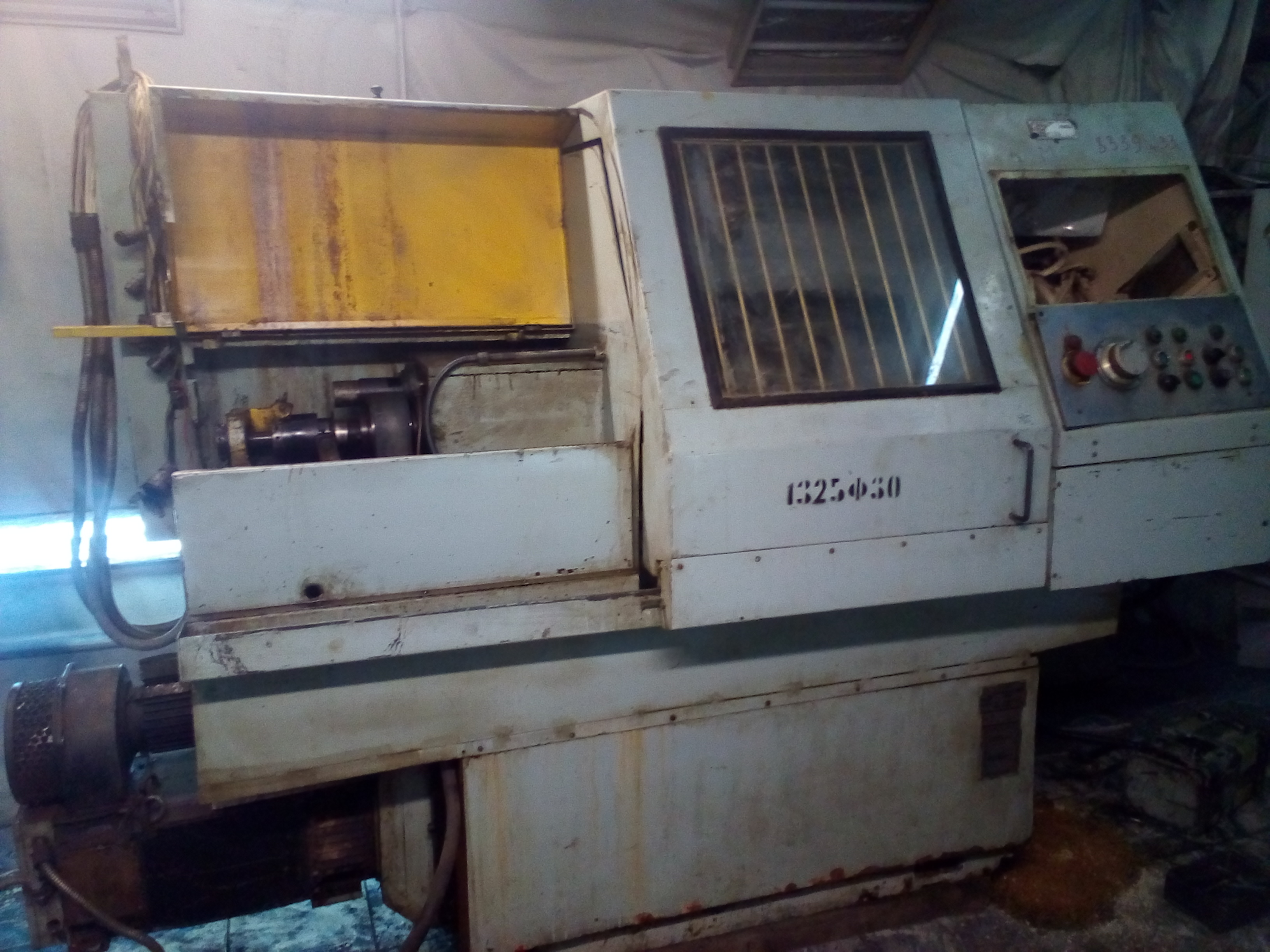

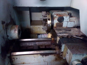

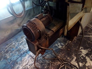

Выложу фотки станка,а то в начале темы не выложил. :)
IMG_20181112_190752.jpg (8006 просмотров) <a class='original' href='./download/file.php?id=151170&mode=view' target=_blank>Загрузить оригинал (1.84 МБ)</a>
IMG_20181114_163511.jpg (8006 просмотров) <a class='original' href='./download/file.php?id=151171&mode=view' target=_blank>Загрузить оригинал (1.6 МБ)</a>
IMG_20181114_163535.jpg (8006 просмотров) <a class='original' href='./download/file.php?id=151172&mode=view' target=_blank>Загрузить оригинал (1.66 МБ)</a>
IMG_20181114_163520.jpg (8006 просмотров) <a class='original' href='./download/file.php?id=151173&mode=view' target=_blank>Загрузить оригинал (1.61 МБ)</a>
IMG_20181114_163637.jpg (8006 просмотров) <a class='original' href='./download/file.php?id=151174&mode=view' target=_blank>Загрузить оригинал (1.78 МБ)</a>
_____________________
Собрали и смело включайте, лишнее выгорит!

Фоток осевых моторов нет. Моторы X и Z одинаковые или нет?

dig_ded писал(а):по оси Х- 7 Нм
У меня по оси Х-13 Нм,а по Z шильдика нет,но думаю ещё мощнее.

Сообщение rebire »
dig_ded писал(а):Фоток осевых моторов нет. Моторы X и Z одинаковые или нет?
Они с виду одинаковые,но могут быть либо елпром троян 2мта или 4мта.

Сообщение dig_ded »
В таком случае разница большая. 2МТА-они квадратные, имеют момент 13 Нм, но бывают станки, как у меня-с американскими моторами, они круглые, тот что по Х- имеет момент 7 Нм, а по Z у меня нет.
