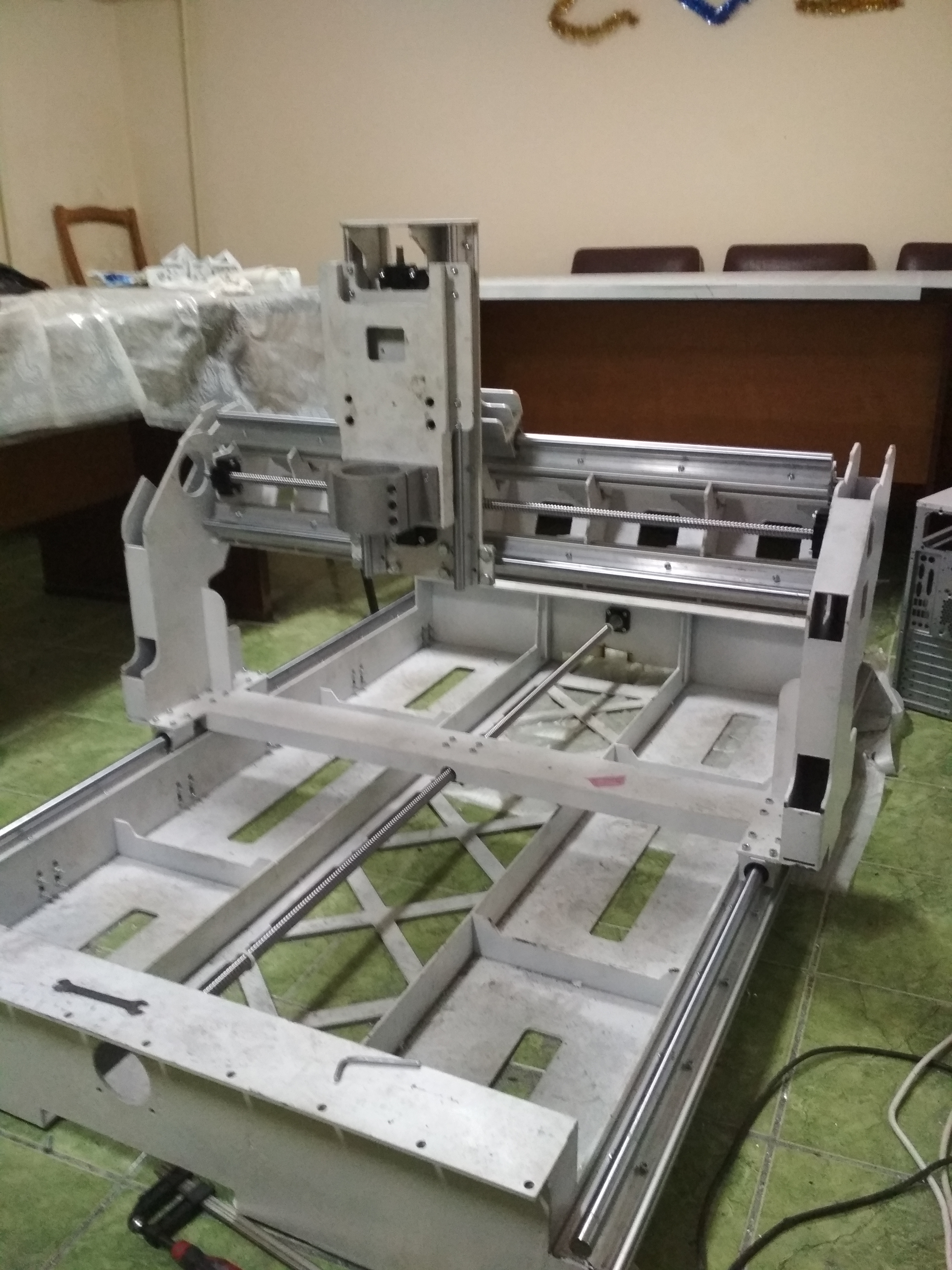

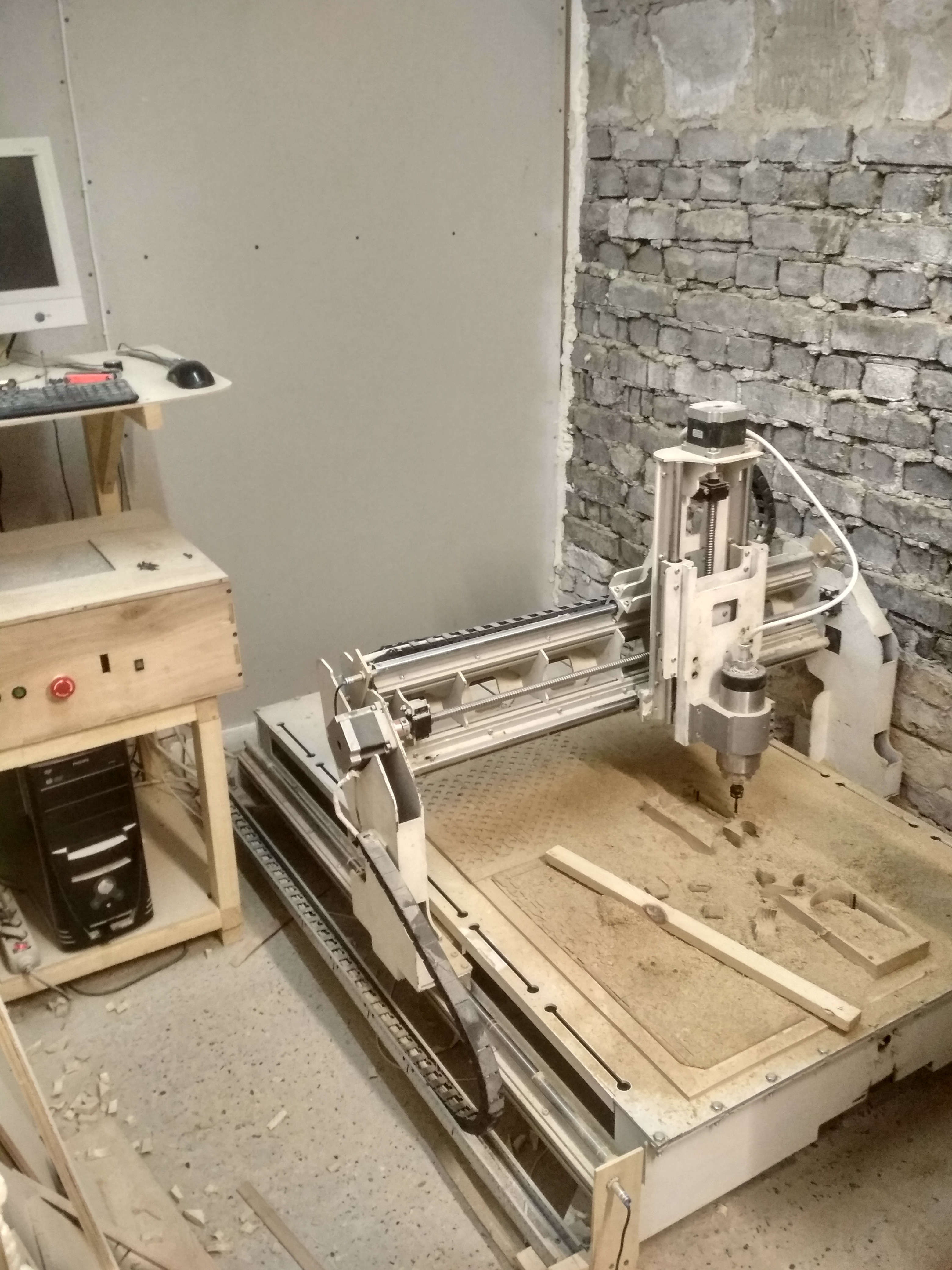

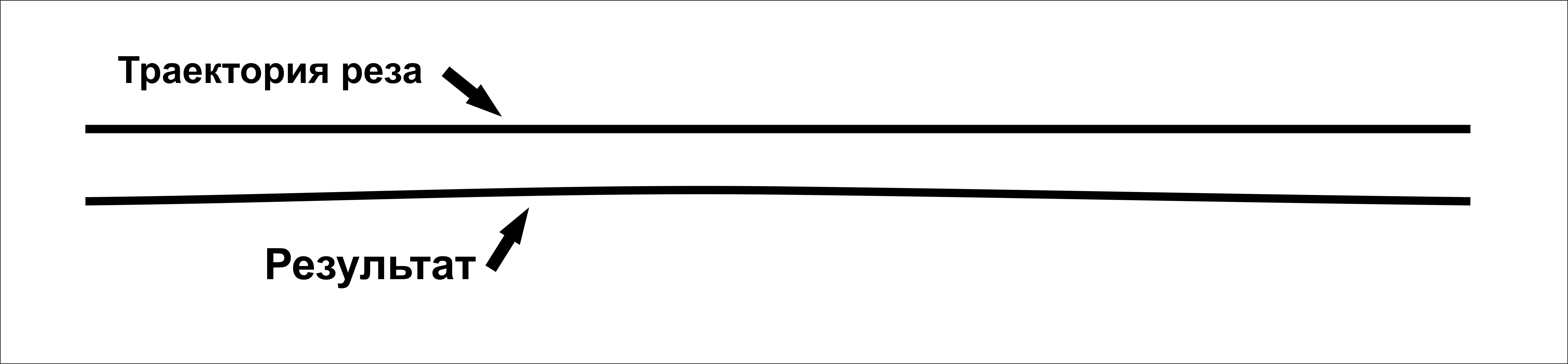

Добрый вечер форумчане, имею самодельный станок с метала с рабочим полем 1200х750. Совсем недавно заметил одну проблему, и прошу помощи в её решении. Проблема в том, что при обработке прямых участков траекторий, по оси У( 750мм) вырезает дугу вместо прямой линии( отклонение примерно 1,5-2мм), что очень критично для моего производства, ось Х(1200мм) режет все идеально ровно. Уже проверял гайку, подшипники, износа нету, люфтов нету. Помогите советом, в чем может быть проблема, раньше такого не замечал , так как обрабатывал небольшие изделия до 30см. Прикрепил рисунок как режет, если нужно сниму видео. Спасибо!

кривой станок? портал скручивает под весом шпинделя?

Приложить более менее ровную линейку к направляющим портала, будет "банан"или нет. Тут потребуется доводка геометрии портала.
Жесткость станка оценить вырезанием гребенки. На одной стороне зубцы окажутся больше чем на другой.
Решить можно стратегией обработки, более щадящие режимы реза, и еще сначала черновой проход с припуском, потом чистовым подровнять

hmnijp писал(а):кривой станок? портал скручивает под весом шпинделя?
Возможно, но не знаю чем и как проверить, если скручивает, то возможна дуга по прямых линиях?

Mamont писал(а):Приложить более менее ровную линейку к направляющим портала, будет "банан"или нет. Тут потребуется доводка геометрии портала.
Спасибо за советы, попробую. Может ли целый портал выгибать по середине , если он не достаточно жесткий?

Romander2013 писал(а): Спасибо за советы, попробую. Может ли целый портал выгибать по середине , если он не достаточно жесткий?
Пальцем потяни за фрезу, насколько сможешь ее отогнуть?
Плюс у тебя на портале 750мм один винт при маленьком растоянии между каретками. На краях его легко может отгибать
Фрезу уводит влево. На краях портала жесткость минимальная, вот и получается линия реза "бананом"

конечно может. Возьмите индикатор часового типа, закрепите на шпинделе, и погоняйте вдоль линеек-угольников
