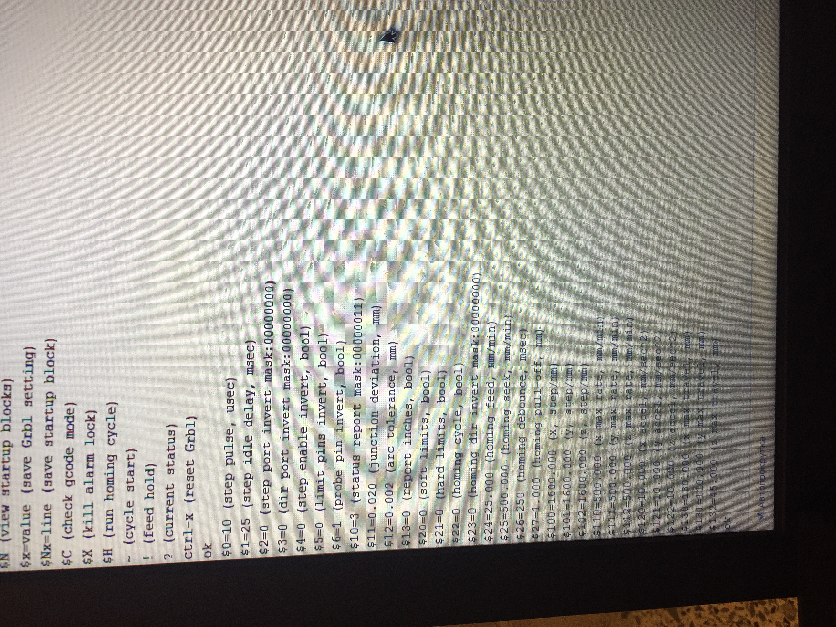

Re: не перемещается лазер
Сообщение vaseastas »
Параметры
. (1608 просмотров) <a class='original' href='./download/file.php?id=150061&mode=view' target=_blank>Загрузить оригинал (3.59 МБ)</a>
Сообщение Rom327 »
Да вроде криминала не видно... А что такие параметры большие $100-$102? Какая передача на оси, винт или ремень?
У меня ремень и параметры $100-$101=80 шагов/мм....
И фотки станка и контролера не помешали бы... если конечно заинтересован в результате...
Передача ремень, значения поменял.Один фиг они издают только визг и 0 движения

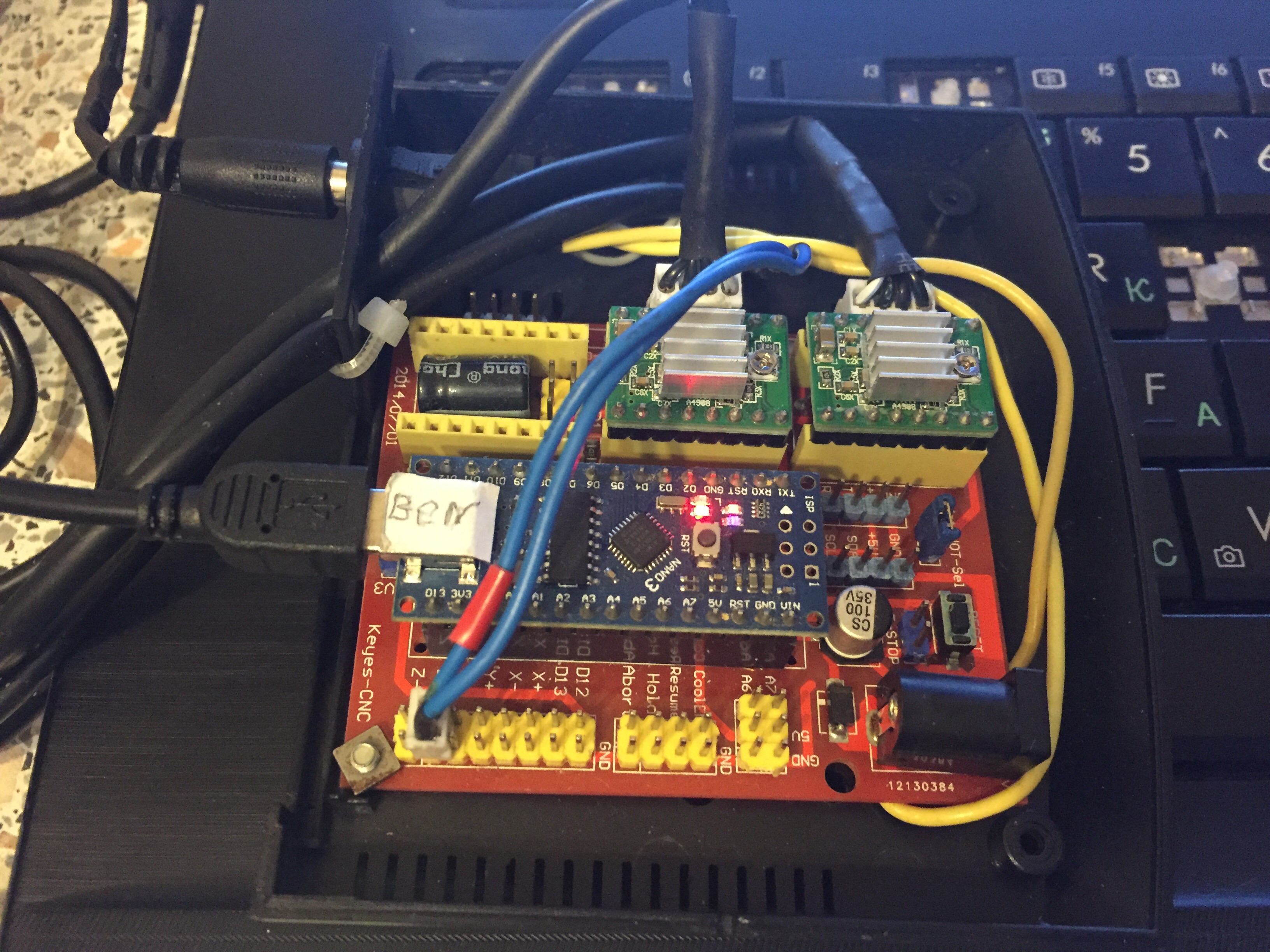

Контроллер
image.jpg (1599 просмотров) <a class='original' href='./download/file.php?id=150064&mode=view' target=_blank>Загрузить оригинал (1.63 МБ)</a>

еще только что заметил что и ось X и ось Y двигаются только в одном направлении если выставить в GRBL Control шаг со значением 0.1

Прошивку не менял? Я так понимаю, станок - конструктор?
Сообщение separatorus »
эта плата кривая. узкоглазые в ней дорожки на драйверах неправильно развели.
Сообщение Rom327 »
Они вот так развели:
X_STEP_BIT 5
Y_STEP_BIT 6
Z_STEP_BIT 7
X_DIRECTION_BIT 2
Y_DIRECTION_BIT 3
Z_DIRECTION_BIT 4
