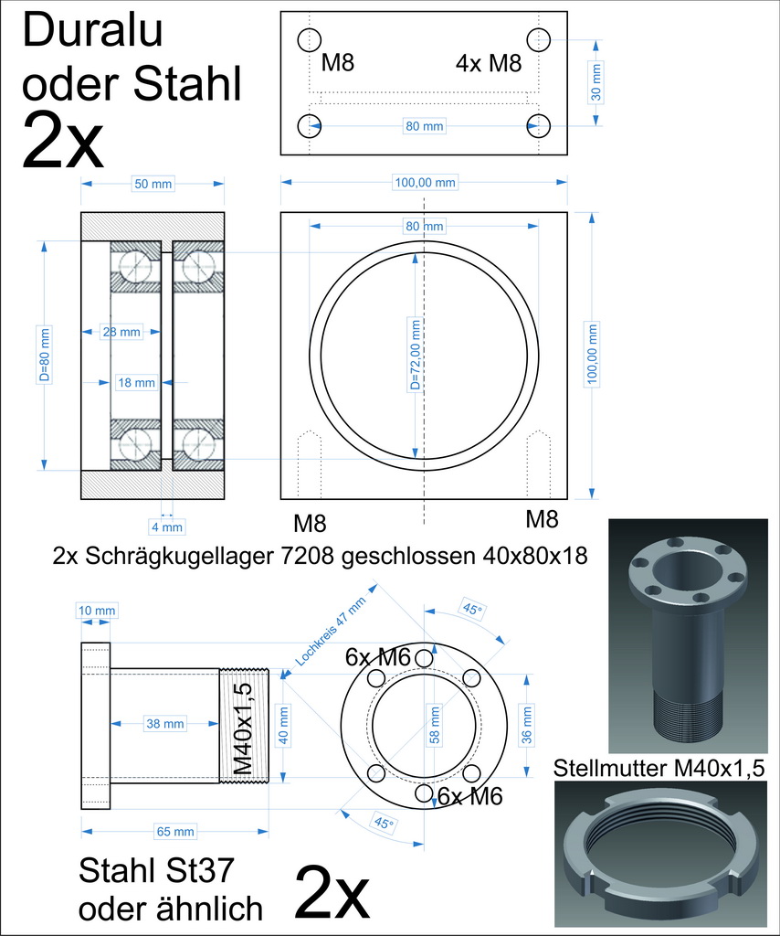

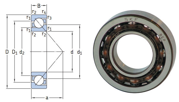

Походу, придется самому гайки делать... ПРОДАВЦОВ НЕТ!
Посоветуйте, какие подшипники использовать?
Радиально-упорный подшипник однорядный, 2 штуки

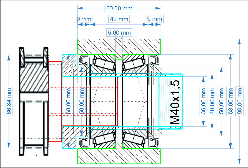

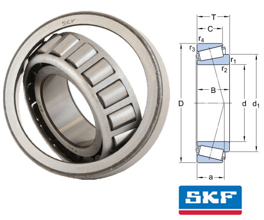

или
Конический ролико-подшипник, 2 штуки
Koonus_Laager.jpg (6307 просмотров) <a class='original' href='./download/file.php?id=160507&mode=view' target=_blank>Загрузить оригинал (89.25 КБ)</a>
Gaika konus.jpg (6306 просмотров) <a class='original' href='./download/file.php?id=160515&mode=view' target=_blank>Загрузить оригинал (198.9 КБ)</a>
На обоих сепараторов вроде нет, как на счет древесной пыли, которая будет забиваться в подшипник?

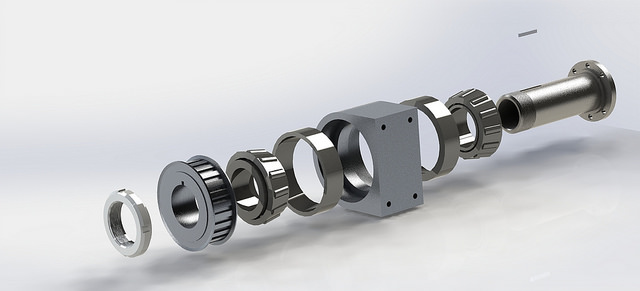

гайка, типа такой

Коллеги, есть какие мнения по поводу типа подшипников на вращающуюся гайку? Хочу заказать - купить, но вот как-то не определится...
На какой тип будет мелкая древесная пыль меньше влиять? на конусном подшипнике площадь соприкосновения больше, может он будет более склонен к подклиниванию? или это слишком дальняя перспектива и думать об этом не следует? Использую станок как хобби. Но хочу сделать хорошо.
И какой тип подшипника менее требователен к соосности, т.к. делать буду не на проф. оборудовании... т.е. посадка подшипников одного по отношению к другому может быть чуть не соосна или не параллельна... Буду стараться конечно, но надо сразу выбрать менее геморройный вариант.
