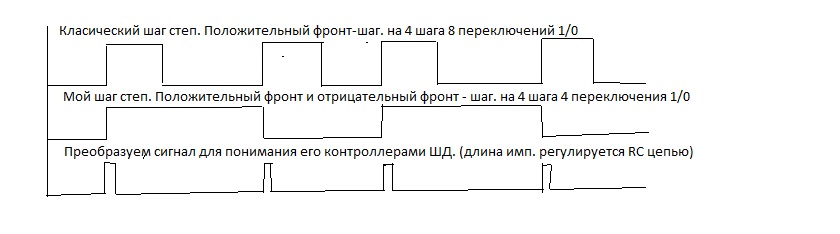

Всем привет...
В cвоём проекте контроллера управления приводами wlmotion я реализовал 5 осн. способов генерации SD,CW/CCW,AB,ABx2,ABx4
и оказалось что если использовать ABx4 (квадратурный сигнал с учетом всех фронтов) то максимальная скорость перемещения будет в два раза выше чем у SD на том же контроллере. и...
В голову пришла интересная мысль как "увеличить" частоту сигнала STEP:
Я предлагаю изменить принцип генерации. Вместо импульсов генерировать только фронты. В результате мы разгрузим вычислительные мощности и снизим загрузку выходного порта.
А чтобы контроллеры понимали наш новый принцип необходимо обратно преобразовать эти фронты в импульсы и все...
Такой способ может увеличить макс. частоту генерации до 2-х раз для сигналов типа step..
и мы получим:
1.если нам надо 1 импульс step то нужно изменить выход на противоположный один раз (сделать реверс)
2. 2 имп 2 реверса
3. 3 имп 3
итд...
ps.Это касается в основном Linux систем...

Такой способ мало что даст. Даже если модифицировать соответствующим образом stepgen.
Все равно частоту шагов не сделать больше базовой. Но такую же частоту даст обычный stepgen (при условии, что он работает на parport с включенной опцией DoubleStep).

Сергей Саныч писал(а):Все равно частоту шагов не сделать больше базовой
т.е. базовую частоту ограничивает сам ПК(его производ.) а не скорость работы порта (например LPT)....?
не совсем понятно... мы же не тратим лишний такт на возврат сигнала степ в ноль.

А как "второй" импульс попадет ровно между базовыми? Задача не только частоту удвоить , но и период следования импульсов должен быть стабильным.

Лодочник писал(а): А как "второй" импульс попадет ровно между базовыми? Задача не только частоту удвоить , но и период следования импульсов должен быть стабильным.
Ага, и с этим могут быть нюансы при передаче его через оптопары, где фронт и спад импульса в них изменяется по разному. Особенно в медленных пасивных оптопарах

Лодочник писал(а):А как "второй" импульс попадет ровно между базовыми? Задача не только частоту удвоить , но и период следования импульсов должен быть стабильным.
вы не поняли...
Нет базовых импульсов... база - это фронт (любой)- по которому формируется импульс шага для ШД...

Вы уверены, что длительность исходного импульса равна ровно половине периода импульсов? Действительно ли задний фронт исходного импульса находится ровно посередине между передними фронтами соседних импульсов? Действительно ли после удвоения период импульсов будет стабильный?

Если скважность входного сигнала будет отлисатсч от 50% то схема на логике только испортит картину.
Вход ___----________----______
Выход___-__-_______-__-_____

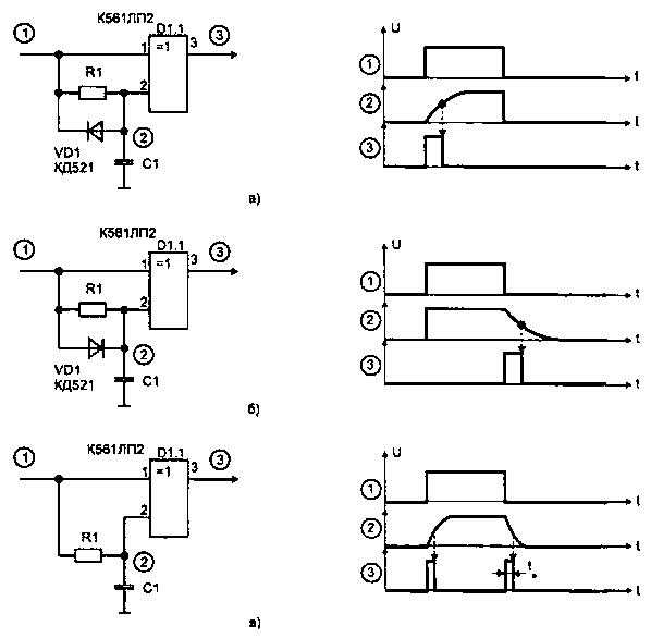

Re: Увеличение частоты STEP в два раза...
Сергей (Bender), а покажи (нарисуй) нам предполагаемый вид осциллограммы на выходе такого увеличителя
