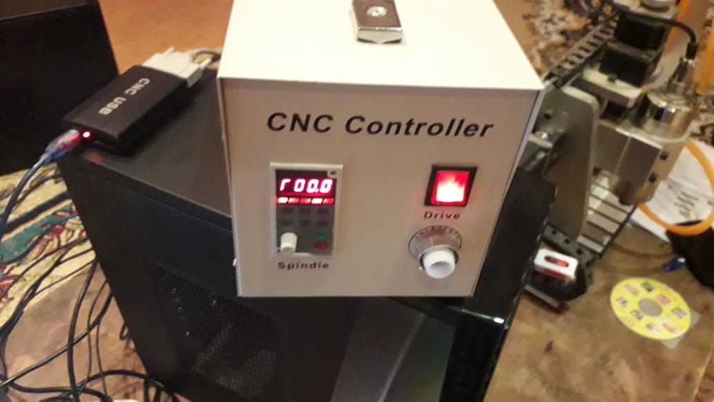

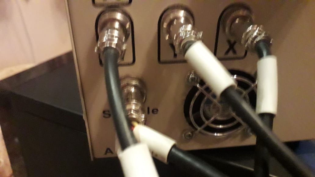

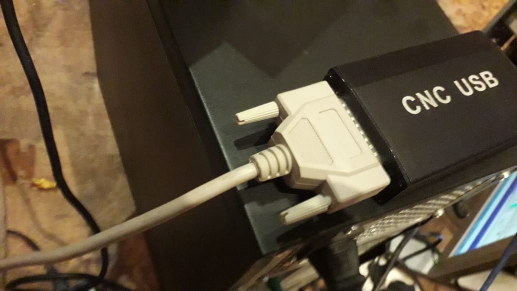

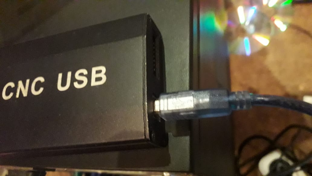

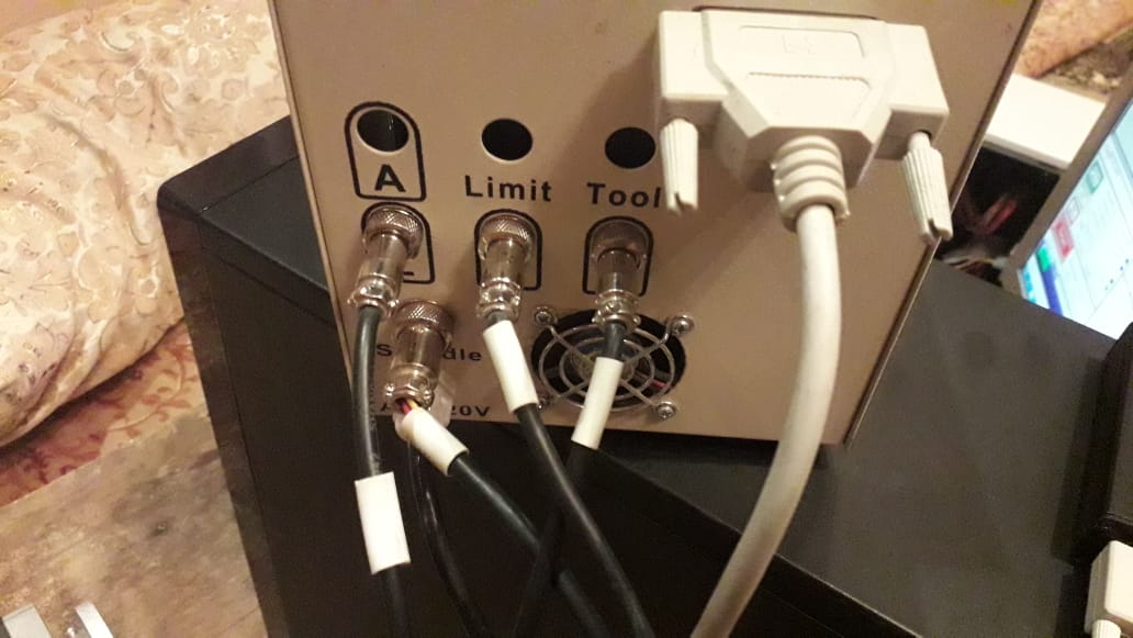

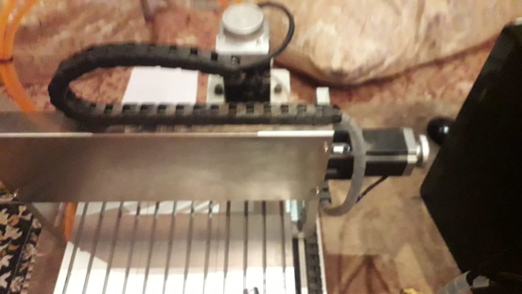

Знакомому достался станок на льготных условиях. Принёс домой подключился к компу в комплекте шли два диска один с дровами и программой cncusb. Второй с мачем3. Не могу подключить к мачу. Хотя в cncusb станок работае.

neo832002 писал(а):Знакомому достался станок на льготных условиях. Принёс домой подключился к компу в комплекте шли два диска один с дровами и программой cncusb. Второй с мачем3. Не могу подключить к мачу. Хотя в cncusb станок работае.
сncusb это программа?

Да программа. И адаптер в комплекте usb cnc.

к мачу только лпт, а чем планета не нравится?
Re: Помогите с Usb cnc
neo832002 писал(а):Да программа. И адаптер в комплекте usb cnc.
Для управления из мача, нужно подключать тогда через lpt интерфейс, т.к. Мач не умеет работать с этим usb контроллером.

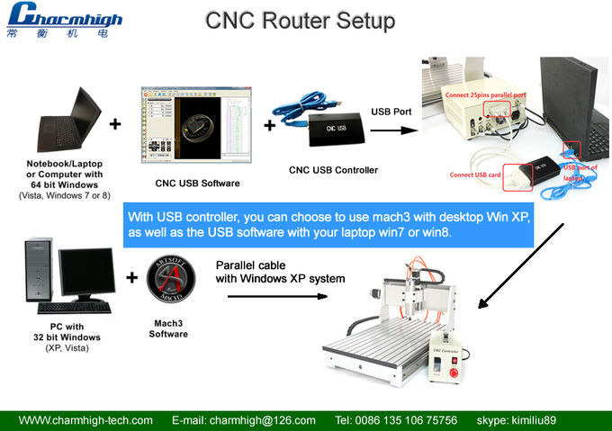

Я сам видел своими глазами у старого хозяина управление было через мач3. Вот теперь не знаю как его подключить. Это не контролер это адаптер от лпт к usb. На сколько понял китайский
http://m.russian.smtpickandplacemachine ... outer.html?
Вот ссылка на аналогичный
neo832002 писал(а):Это не контролер это адаптер от лпт к usb
Ну хорошо, тогда покажи скриншот программы в которой это работает.

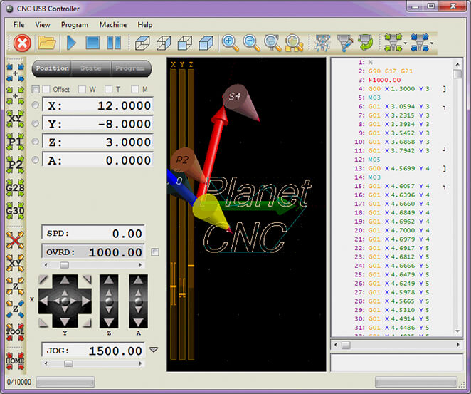

Вот вото с интернета
Untitled-1.jpg (3386 просмотров) <a class='original' href='./download/file.php?id=148778&mode=view' target=_blank>Загрузить оригинал (89.82 КБ)</a>
Тогда точно к мачу через usb не подключить. Usb->lpt это полноценный контроллер, с которым по usb работает лишь родная программа. С мачем этот контроллер не подружить 100%

Вы читаете что писал раньше. Она работает под матч и если переходили по ссылке на этот прибор то там ясно написано совместимо с матчем. Так что извените за вашу самоуверенность уже не 100%.

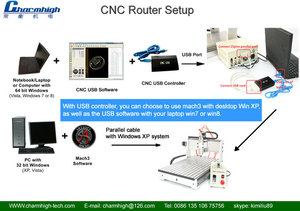

Игорь, а ты сам читал полное описание на той странице, для тех кто в танке - там сказано " или ноутбук и планета, или настольный компьютер и тогда можно ещё и мач, но через лпт. Ты же не смотрел как он был подключен у старого хозяина( фото в студию), а так никто и не говорит, что станок не будет работать с мачем - будет, но через лпт

А вот картинка с твоей ссылки, будь внимательнее
