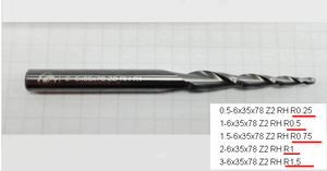

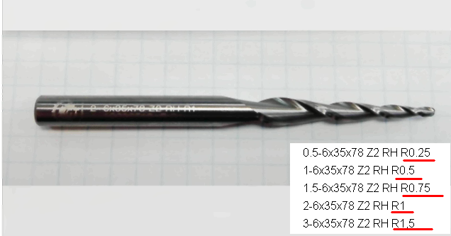

Имеется фреза конусная сферическая Маркирвка 2-6х35х78 Z2 RH R1 все понятно кроме радиуса скругления
Сообщения: 3310
Re: помогите пожалуйста забить параметры фрезы в арткаме
Sayan писал(а):Имеется фреза конусная сферическая Маркирвка 2-6х35х78 Z2 RH R1 все понятно кроме радиуса скругления
Ответ в вопросе ;)
2-6х35х78 Z2 RH R1

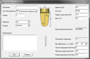

Спасибо !!! я просто может что не допонимаю а угол выставлять какой? пока не совпадет длина режущей кромки?
Сообщения: 2098
Да, где-то на форуме даже таблица углов была.

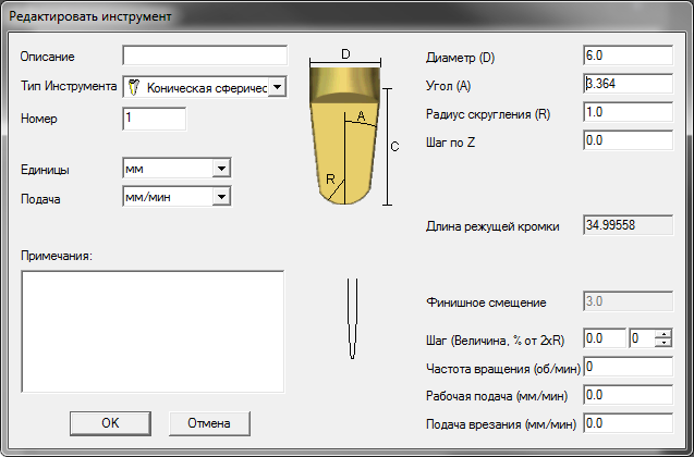

Сообщения: 2098

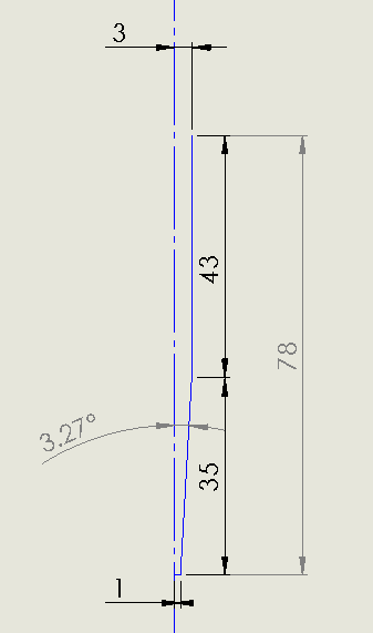

У этой фрезы будет угол в районе 3.363-3.364 градусов. Если забивать в арткаме фрезу, то угол очень быстро подбирается, даже ничего считать не придется.

Точный угол: 3.27°
