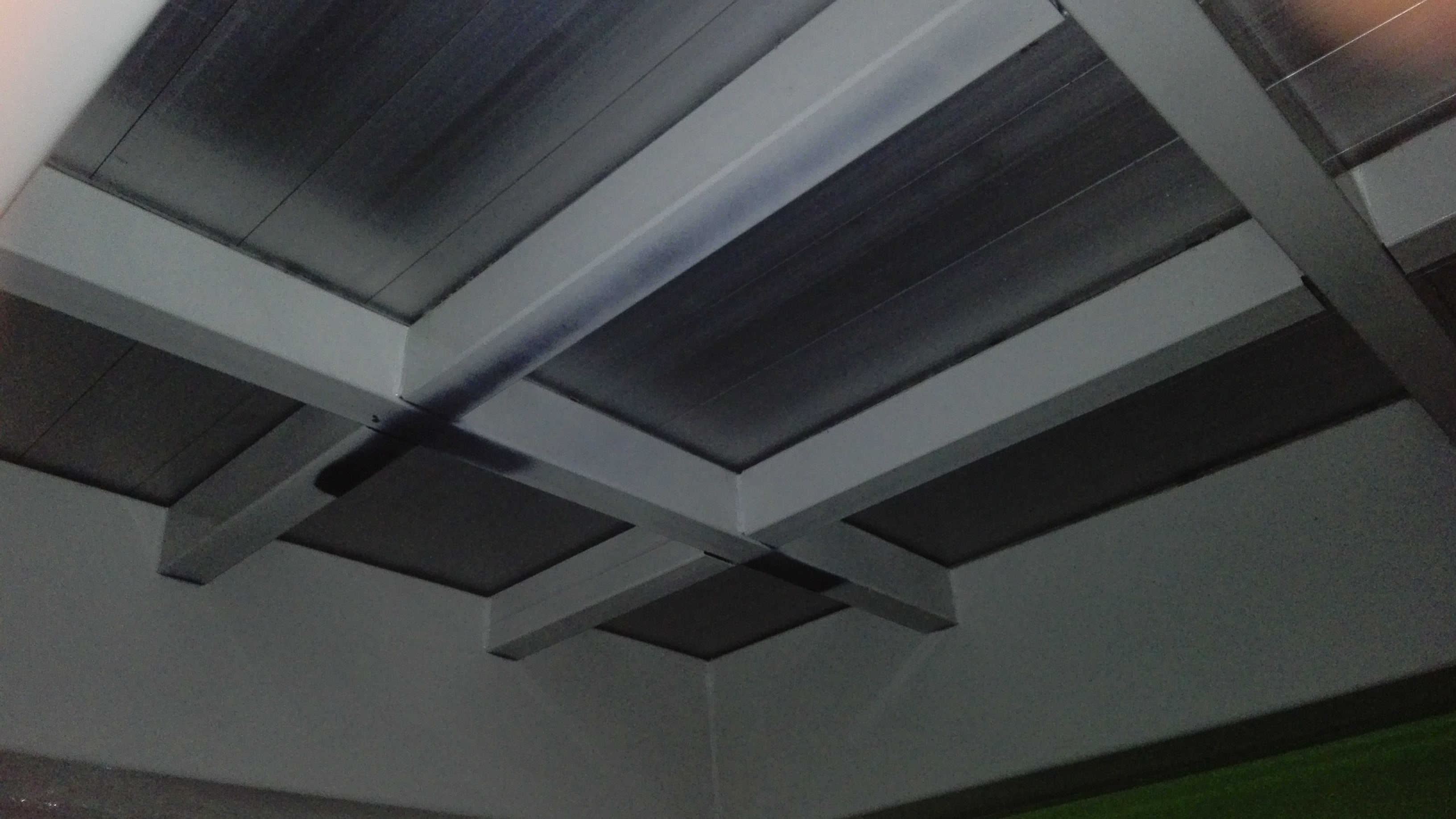

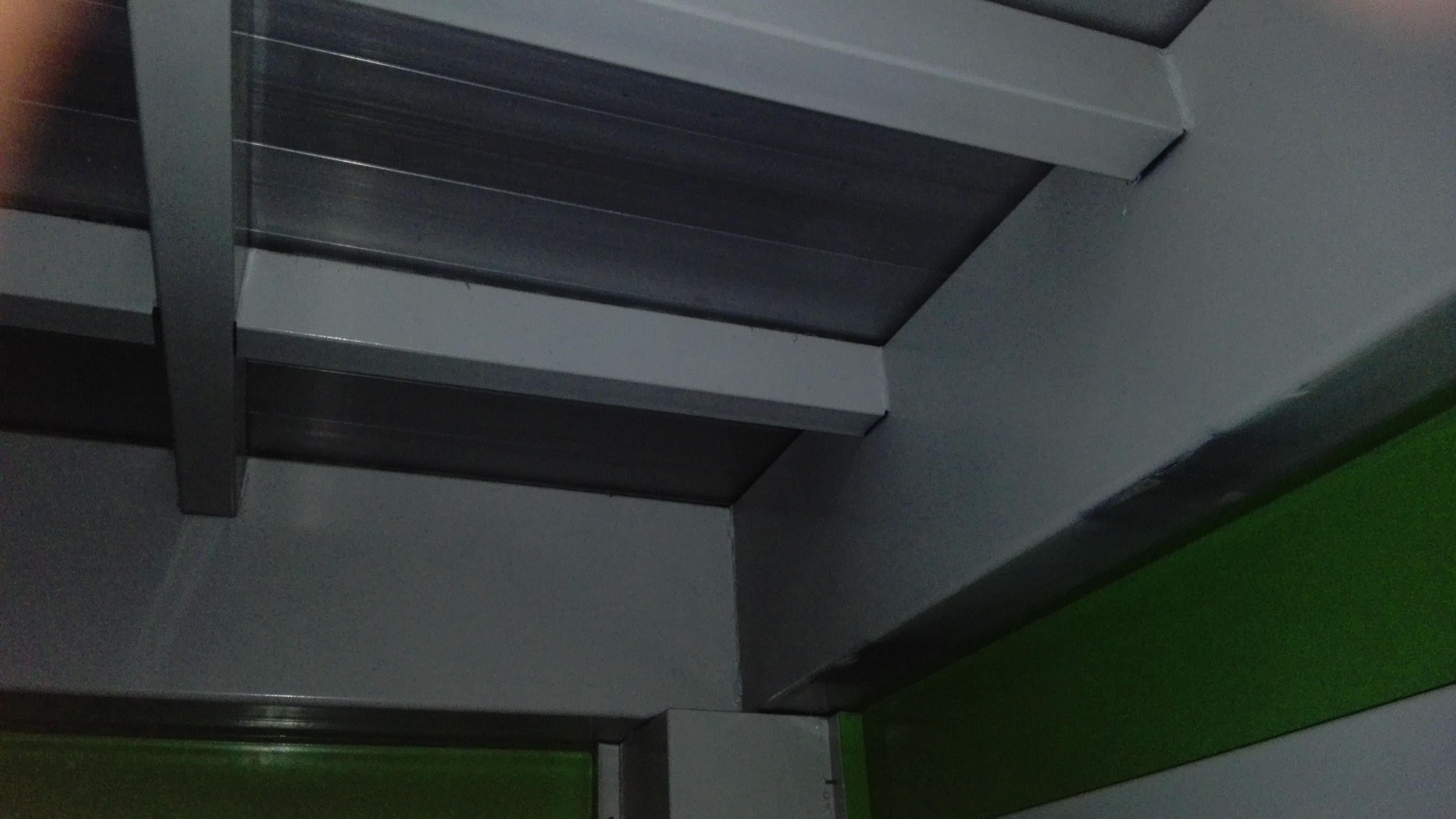

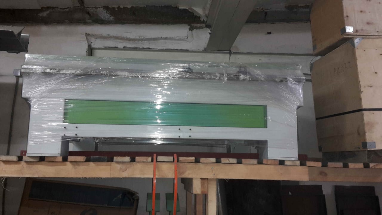

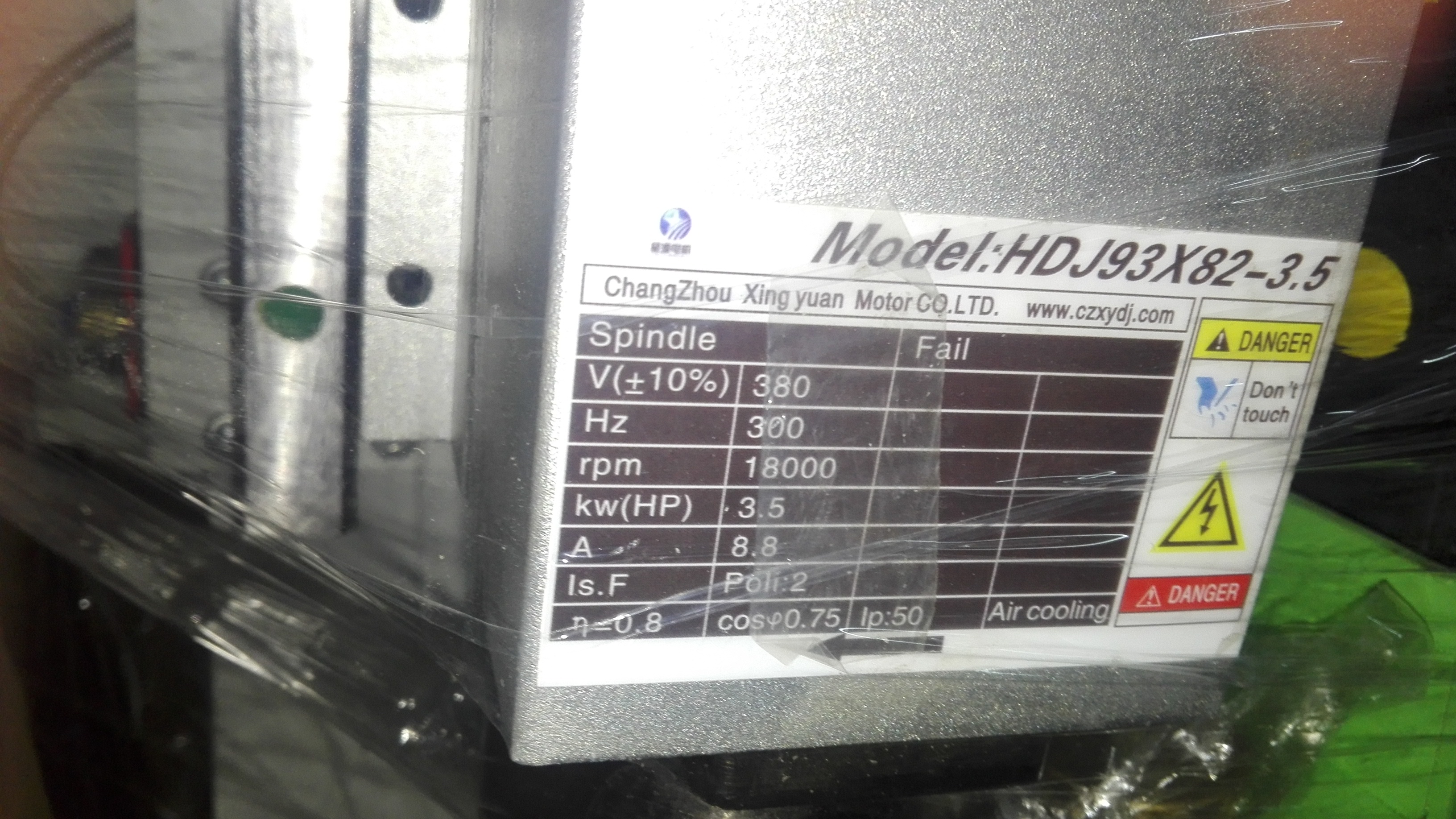

Фрезерный с ЧПУ 1300*1300*240
Шпиндель 3,5кВ
по дереву, пластику, мягким металлам
напряжение 380 В
ХY косозубая рейка
Z ШВП
Квадратные направляющие 20мм
В общем стандартная минимальная комплектация.
http://www.lttsib.ru/equipment/14/3398/
цена 5940 долларов США как на сайте с гарантией год с доставкой и пусконаладкой.
не нашел отзывов по этим станкам, кроме как у Вас на форуме (что пришлось немного дорабатывать ltt 6090)
Что думаете господа форумчане?
Спасибо!

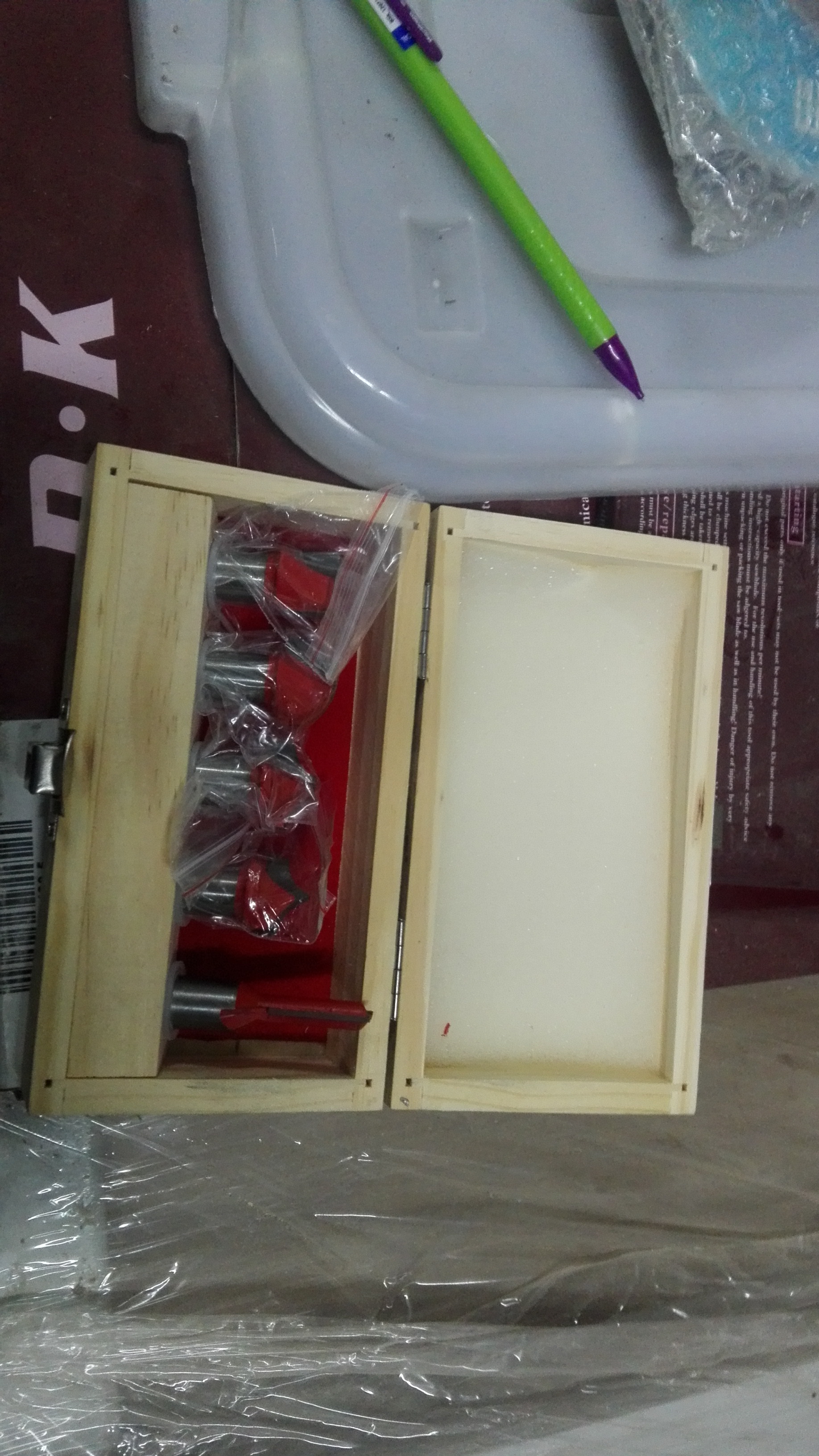

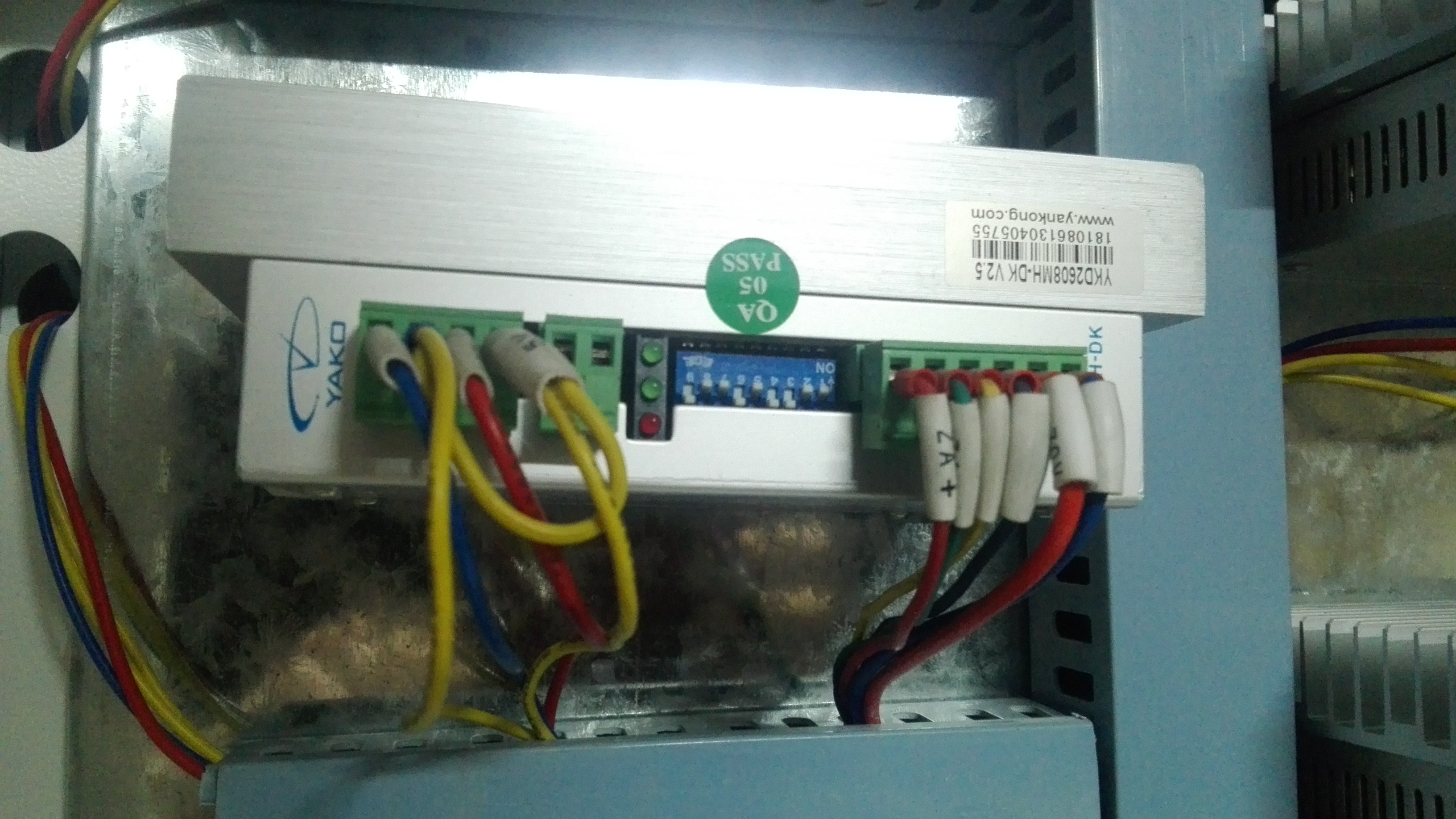

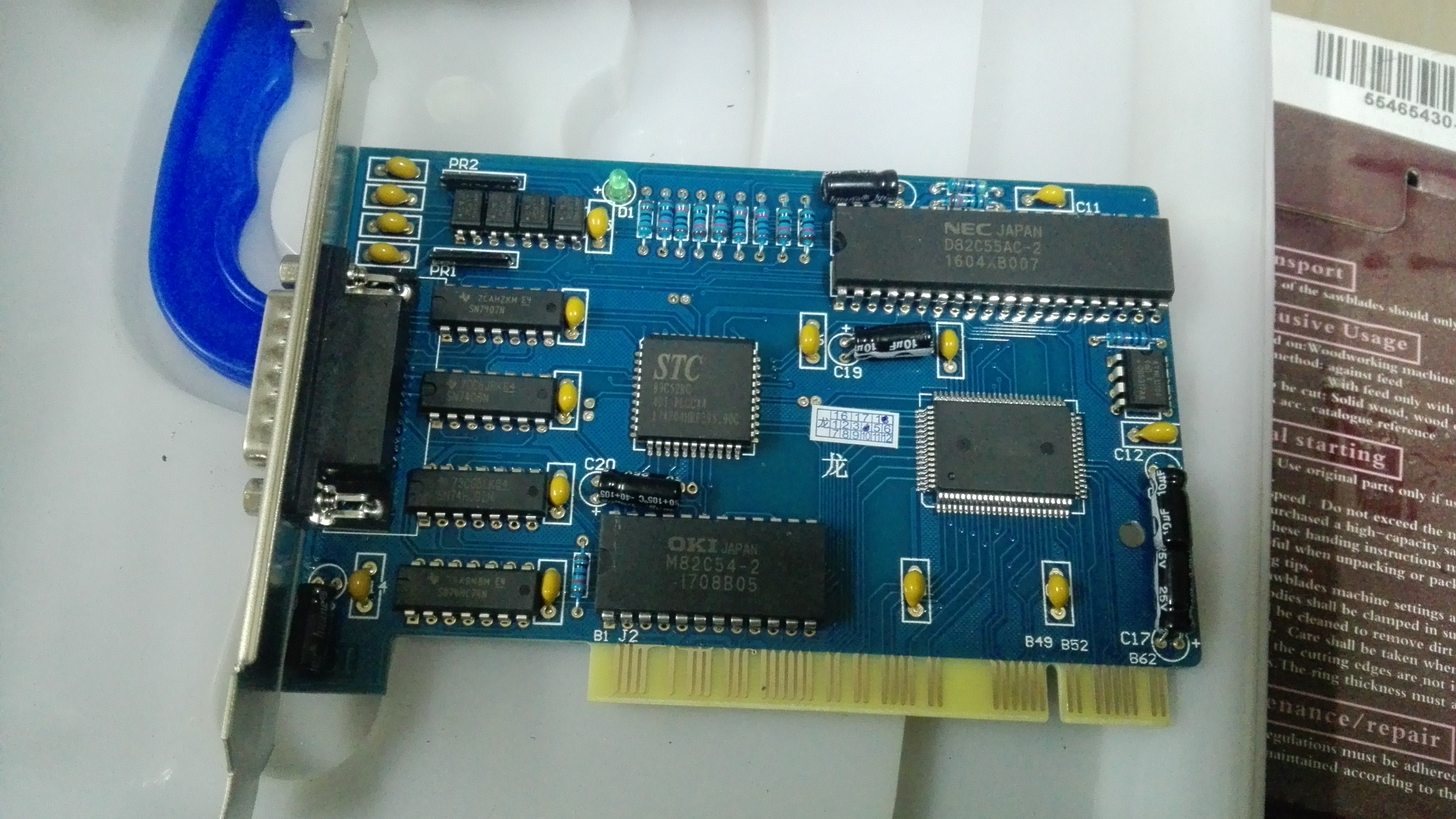

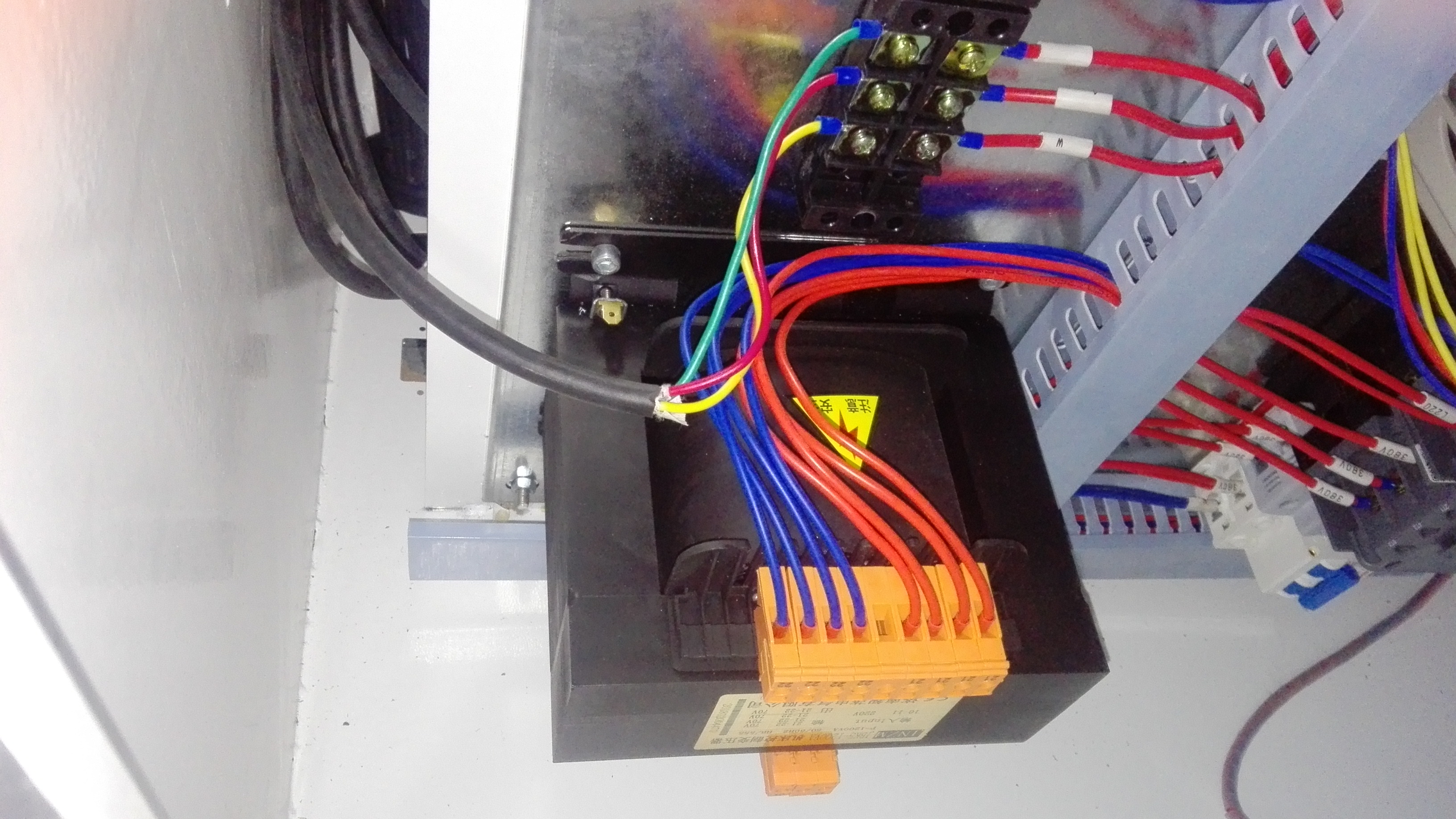

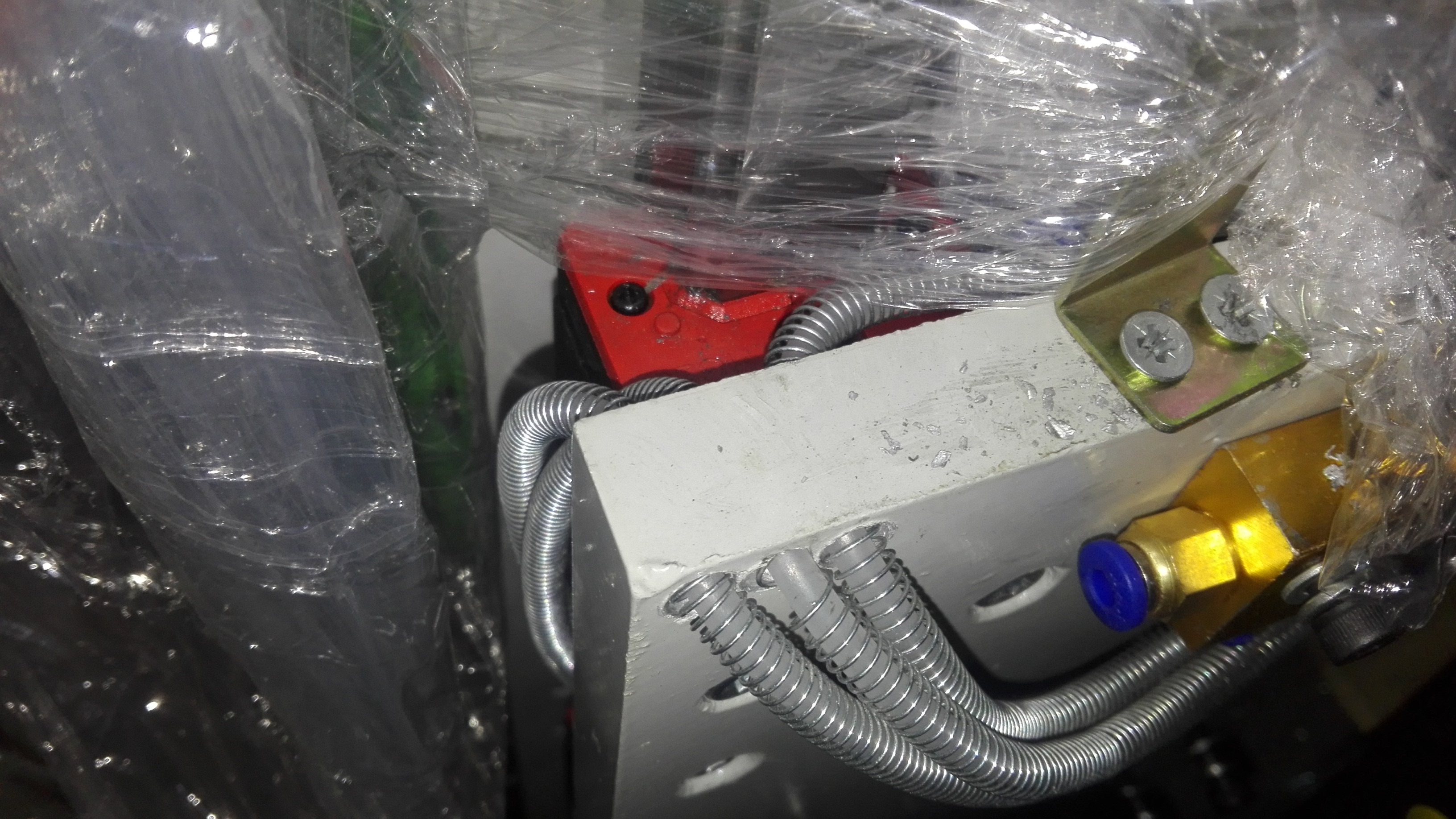

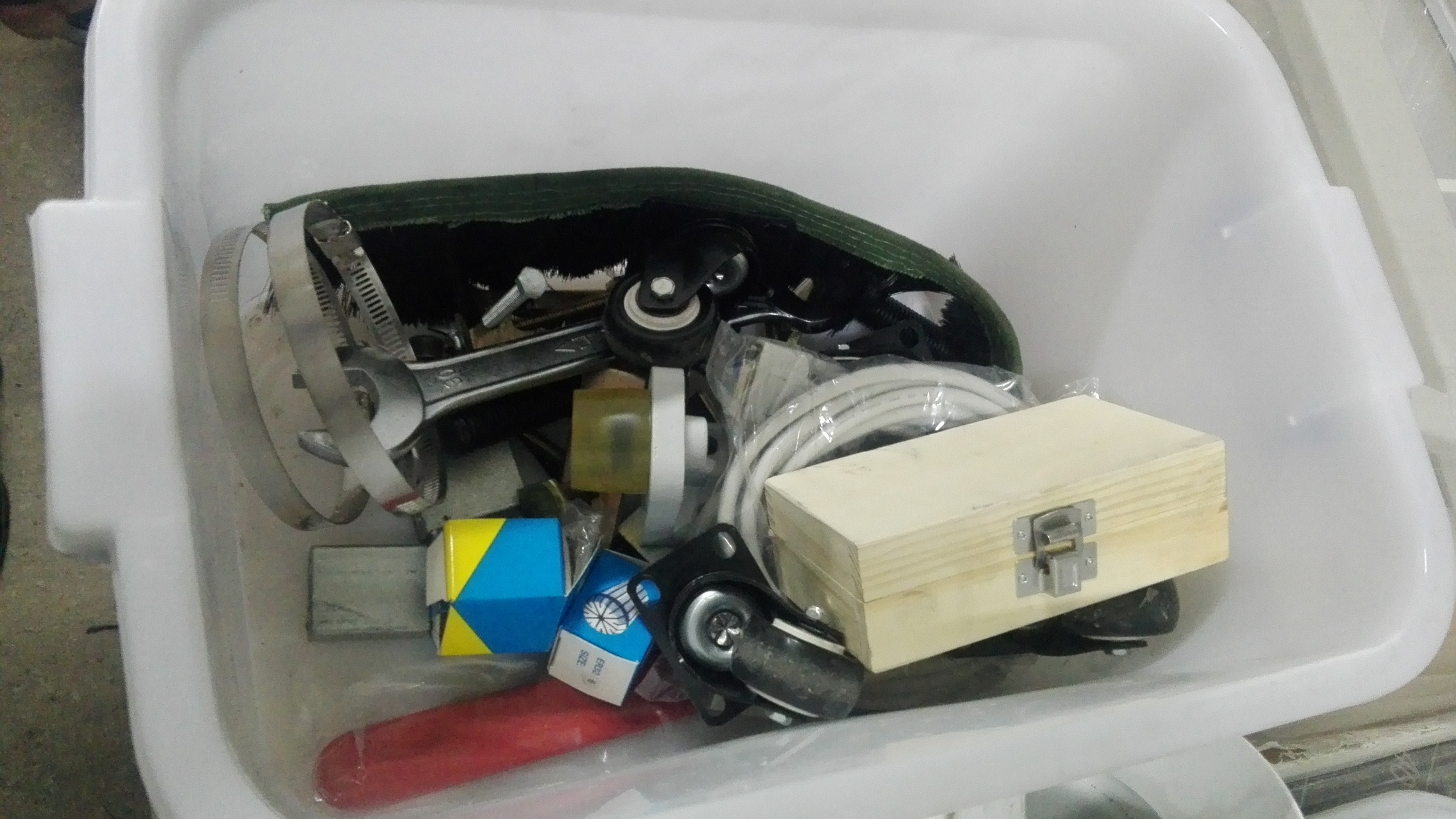

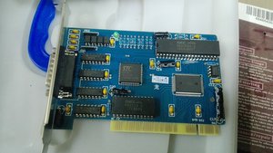

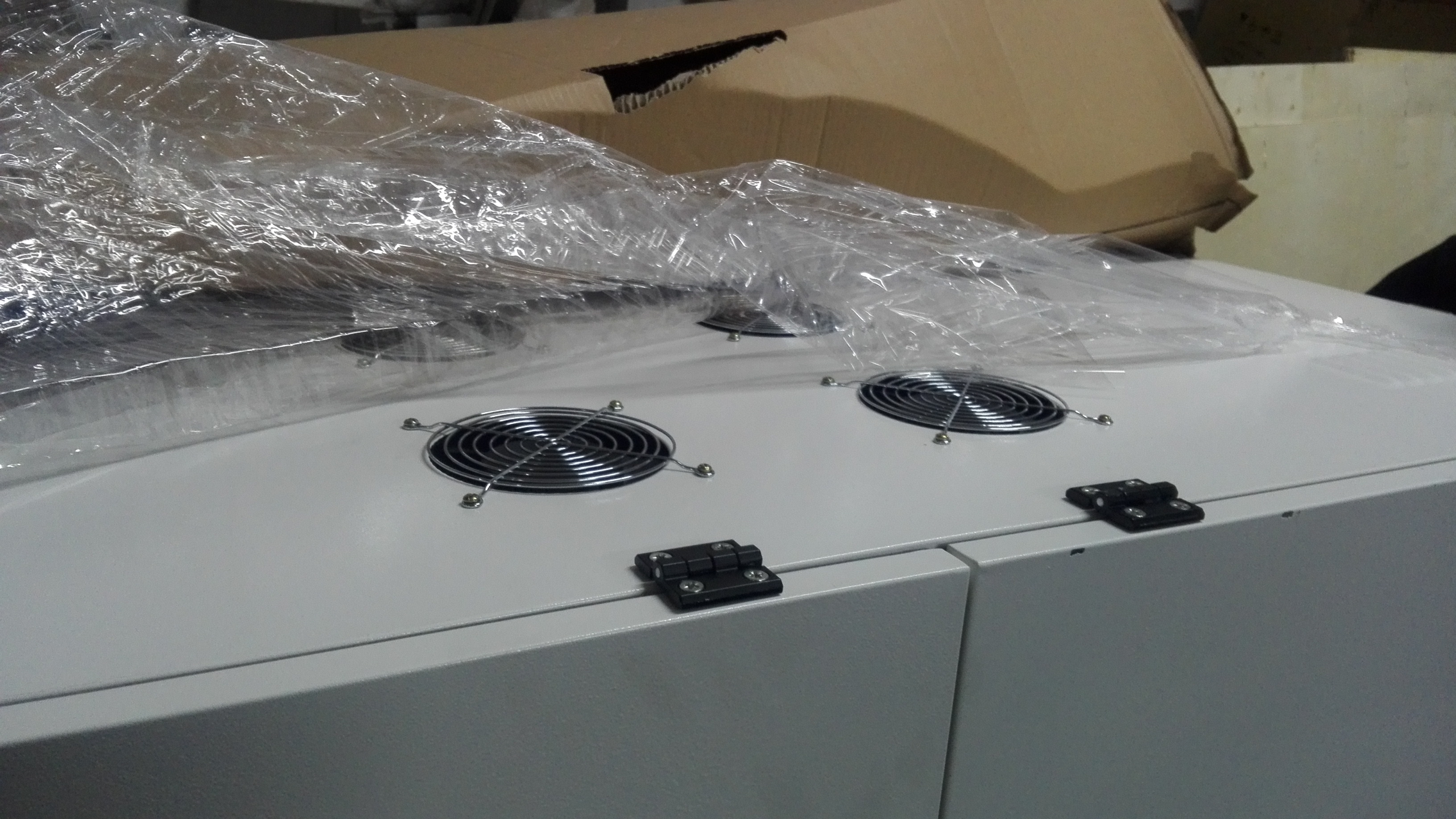

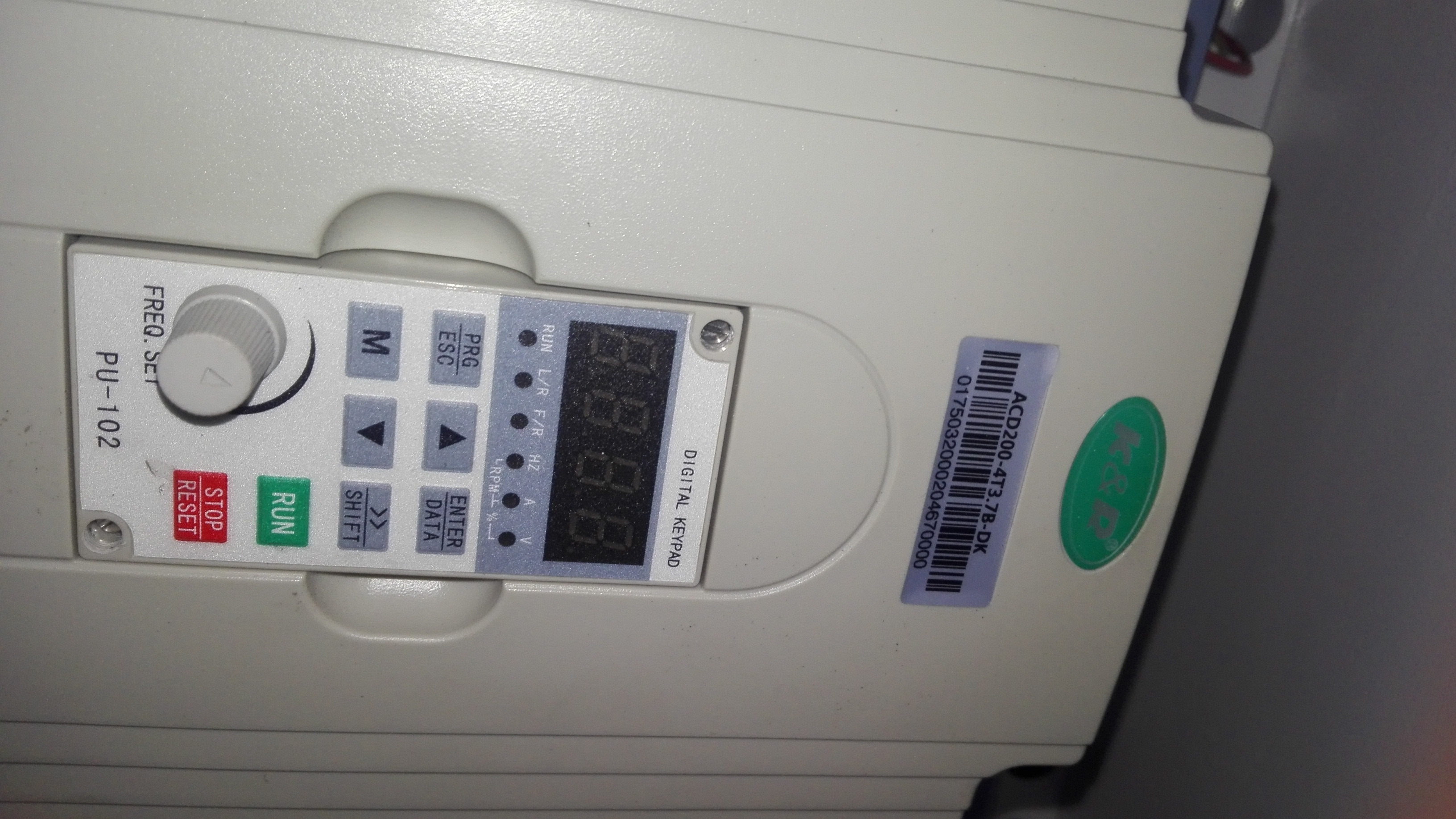

фото комплектующих станка
IMG_20181017_161427.jpg (3906 просмотров) <a class='original' href='./download/file.php?id=148510&mode=view' target=_blank>Загрузить оригинал (2.02 МБ)</a>
IMG_20181017_160548.jpg (3906 просмотров) <a class='original' href='./download/file.php?id=148511&mode=view' target=_blank>Загрузить оригинал (1.79 МБ)</a>
IMG_20181017_155904.jpg (3906 просмотров) <a class='original' href='./download/file.php?id=148512&mode=view' target=_blank>Загрузить оригинал (1.64 МБ)</a>
IMG_20181017_155836.jpg (3906 просмотров) <a class='original' href='./download/file.php?id=148513&mode=view' target=_blank>Загрузить оригинал (1.64 МБ)</a>
IMG_20181017_155832.jpg (3906 просмотров) <a class='original' href='./download/file.php?id=148514&mode=view' target=_blank>Загрузить оригинал (1.75 МБ)</a>
IMG_20181017_155639.jpg (3906 просмотров) <a class='original' href='./download/file.php?id=148515&mode=view' target=_blank>Загрузить оригинал (1.77 МБ)</a>
Illlll
Сообщения: 19
Зарегистрирован: 15 авг 2018, 04:34
Re: станок LTT 1313 помогите с выбором
Сообщение Illlll »

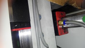

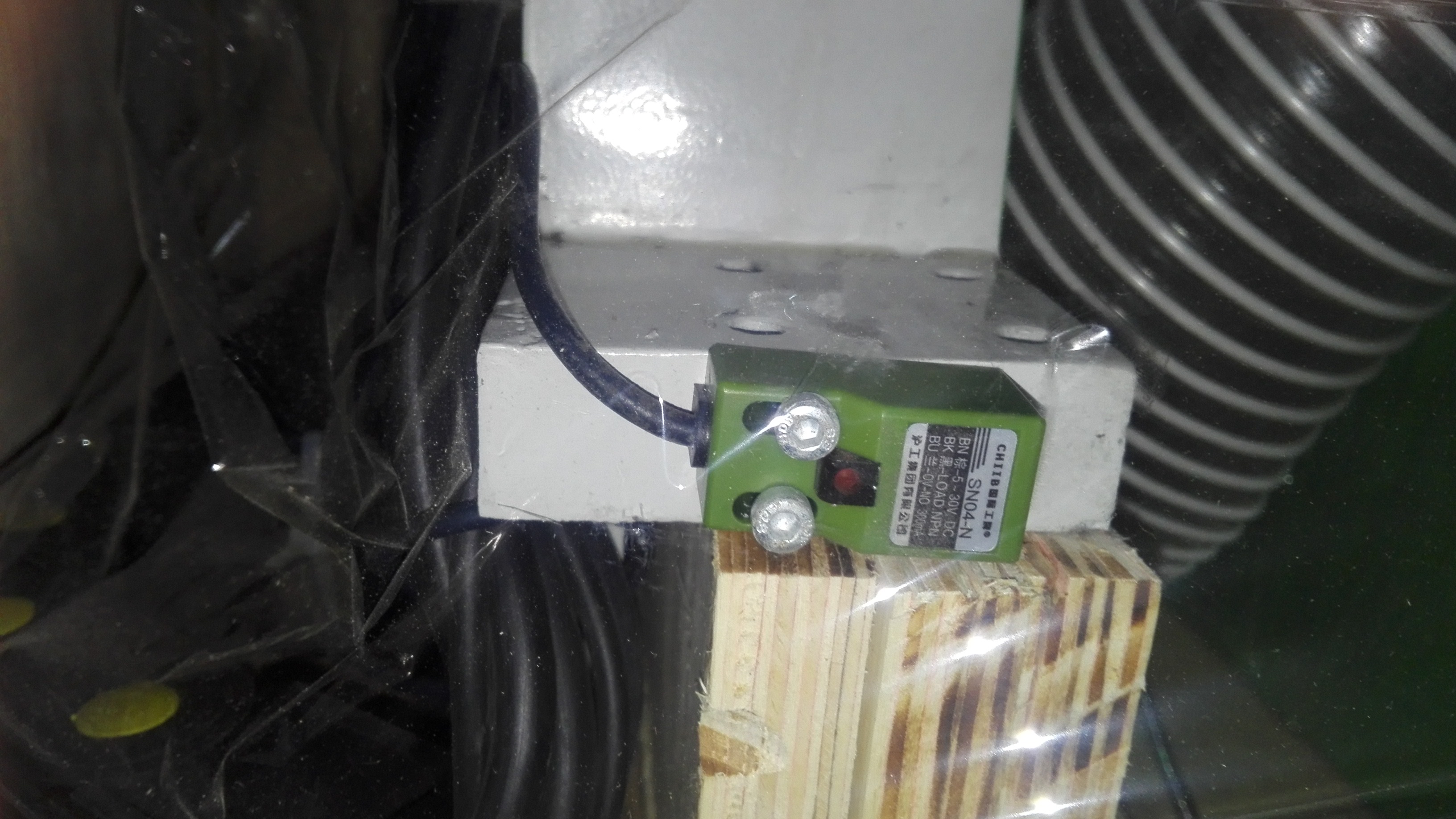

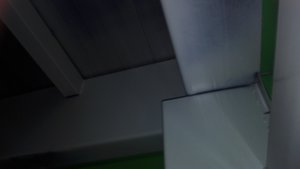

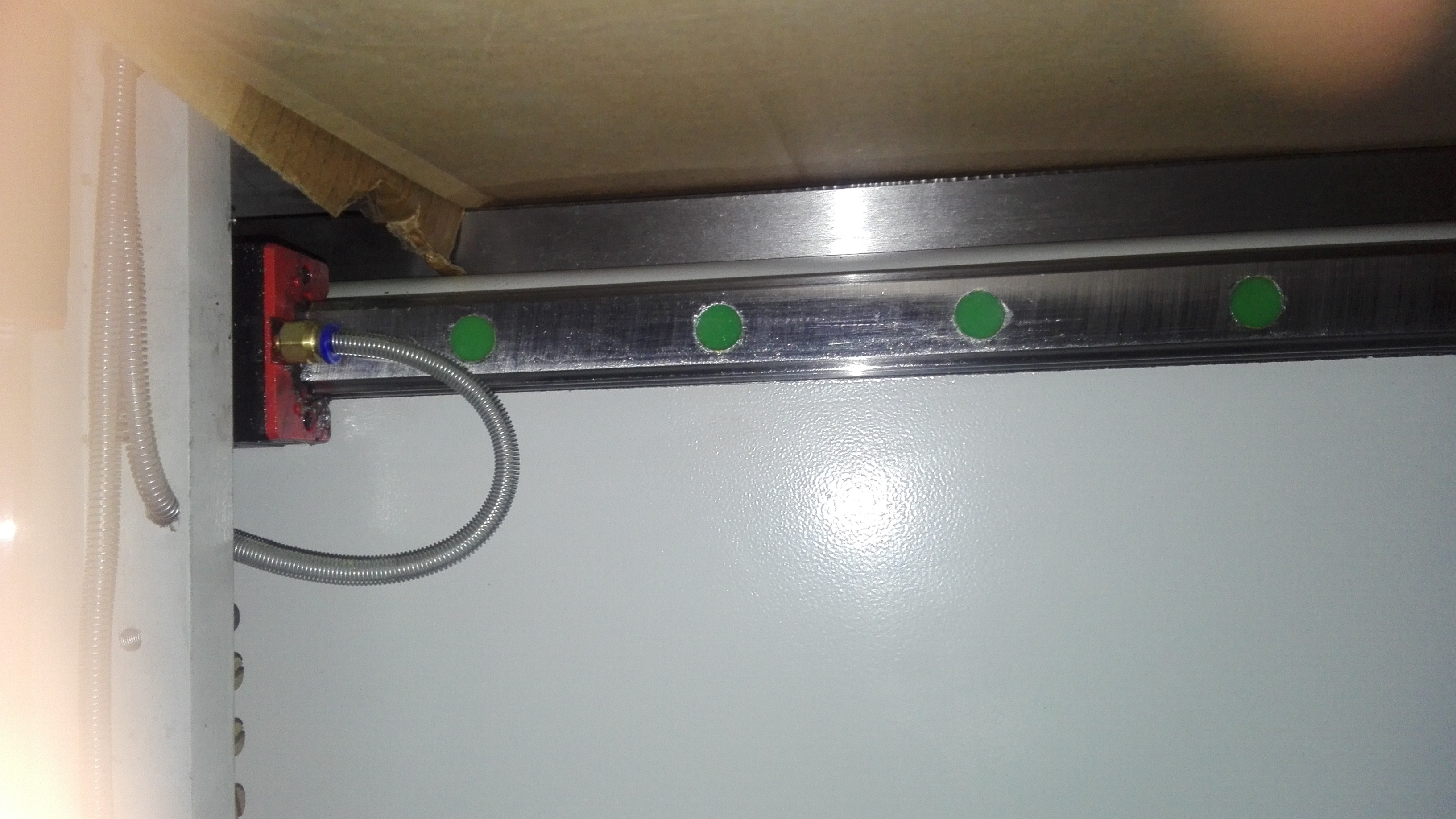

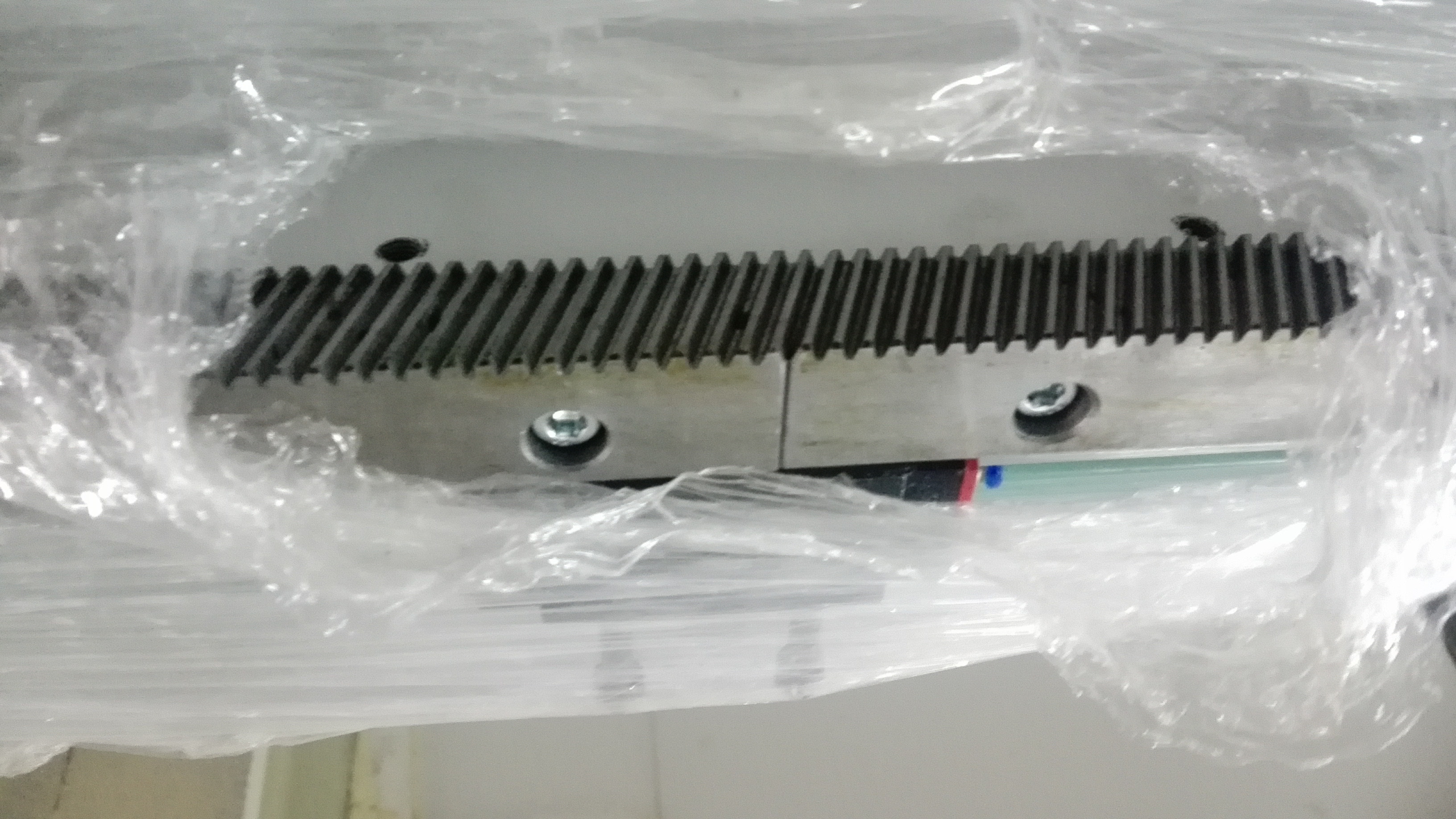

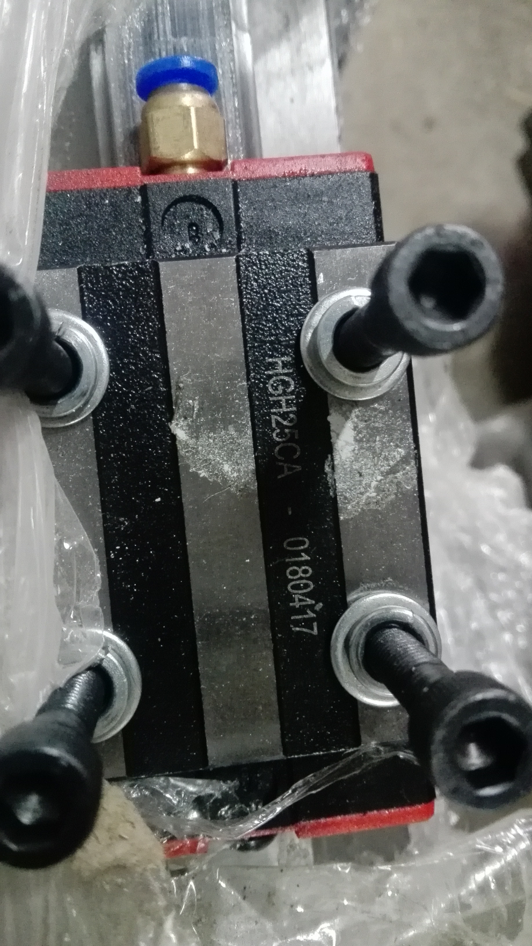

1 - смущают косозубые рейки, состоящие по оси X из 3-х частей, по оси Y из 2-х частей;
2 - направляющие похоже noname;
IMG_20181017_155618.jpg (3899 просмотров) <a class='original' href='./download/file.php?id=148516&mode=view' target=_blank>Загрузить оригинал (1.65 МБ)</a>
IMG_20181017_155608.jpg (3899 просмотров) <a class='original' href='./download/file.php?id=148517&mode=view' target=_blank>Загрузить оригинал (1.68 МБ)</a>
IMG_20181017_155550.jpg (3899 просмотров) <a class='original' href='./download/file.php?id=148518&mode=view' target=_blank>Загрузить оригинал (1.5 МБ)</a>
IMG_20181017_155538.jpg (3899 просмотров) <a class='original' href='./download/file.php?id=148519&mode=view' target=_blank>Загрузить оригинал (1.78 МБ)</a>
IMG_20181017_155345.jpg (3899 просмотров) <a class='original' href='./download/file.php?id=148520&mode=view' target=_blank>Загрузить оригинал (1.73 МБ)</a>
IMG_20181017_155331.jpg (3899 просмотров) <a class='original' href='./download/file.php?id=148521&mode=view' target=_blank>Загрузить оригинал (1.59 МБ)</a>
IMG_20181017_155301.jpg (3899 просмотров) <a class='original' href='./download/file.php?id=148522&mode=view' target=_blank>Загрузить оригинал (1.9 МБ)</a>
Illlll
Сообщения: 19
Сообщение Illlll »

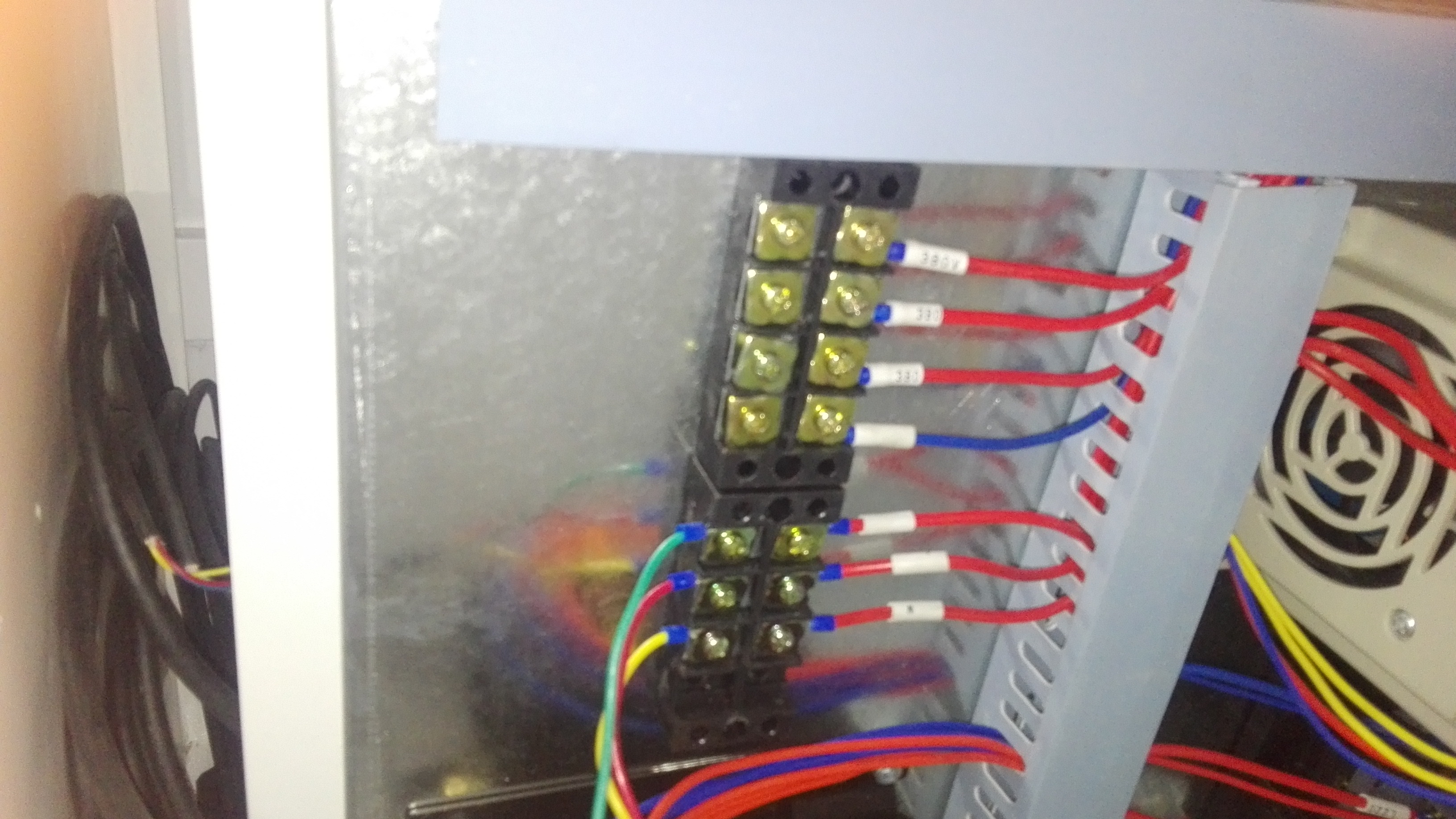

Буду премного благодарен за оценку станка. Спасибо!

AVK74
Сообщения: 1831
Репутация: 335
Откуда: Уфа
Сообщение AVK74 »
Какие могут быть варианты. Шлак.
Китайский.

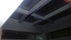

Mamont
Сообщения: 1667
Репутация: 391
Настоящее имя: Виталий
Откуда: РБ Минск
Сообщение Mamont »
Весь станок весит всего 430кг, что для его размеров как то несурьезно.
На фото виден жиденький стол, такое чувство что из 1-2мм труб сварен. Портал хз, но велика вероятность что он подстать столу.
Illlll писал(а):Повторяюсь, нет информации по этим станкам
Каждый производитель называет их по своему, а этих производителей столько что всех не опишешь.
Нужно фото толщины ног портала, и самого портала.
Illlll писал(а):А поподробней и поконкретней можно?
Стоят профильные рельсы, это хорошо по сравнению с круглыми. Безымянные. Год, два, пять мож отработают. Сдохнут, денег заработаешь поменяешь на лучше, с каждым годом дешевеют. Стоят косозубые рейки, это лучше чем прямозубые. То что они из 3х частей, так они и бывают по 400, 600мм ... Люфты будут, выставишь их, но скорее всего нормально будут работать. Стоят драйверы шаговых Яко, нормальные не голимая дешевка.
По шпинделю я бы взял водянной, он меньше шумит, но нужна циркуляции воды. Тосол залить вместо воды, если зимой цех не отапливаемый. Будешь за станком следить, будет работать.
И как обычно при покупке станка готовься его дорабатывать напильником. ЧПУ будет NCStudio, в принципе нормально работает.

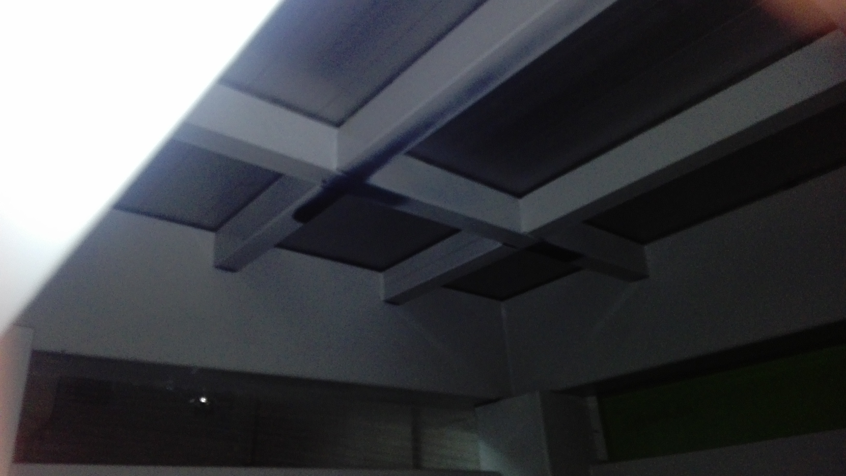

Mamont писал(а):Весь станок весит всего 430кг, что для его размеров как то несурьезно.
Согласен, я пару раз стучал по нижним ножкам стола - мне по звуку они тоже показались тонковатыми?!
Толщину портала что-то не посмотрел и не сфотографировал :wik:
Мало что видно, но все же... (3804 просмотра) <a class='original' href='./download/file.php?id=148552&mode=view' target=_blank>Загрузить оригинал (78.54 КБ)</a>

aftaev писал(а):Стоят профильные рельсы, это хорошо по сравнению с круглыми. Безымянные. Год, два, пять мож отработают. Сдохнут, денег заработаешь поменяешь на лучше, с каждым годом дешевеют. Стоят косозубые рейки, это лучше чем прямозубые. То что они из 3х частей, так они и бывают по 400, 600мм ... Люфты будут, выставишь их, но скорее всего нормально будут работать. Стоят драйверы шаговых Яко, нормальные не голимая дешевка.
Спасибо на добром слове!!!

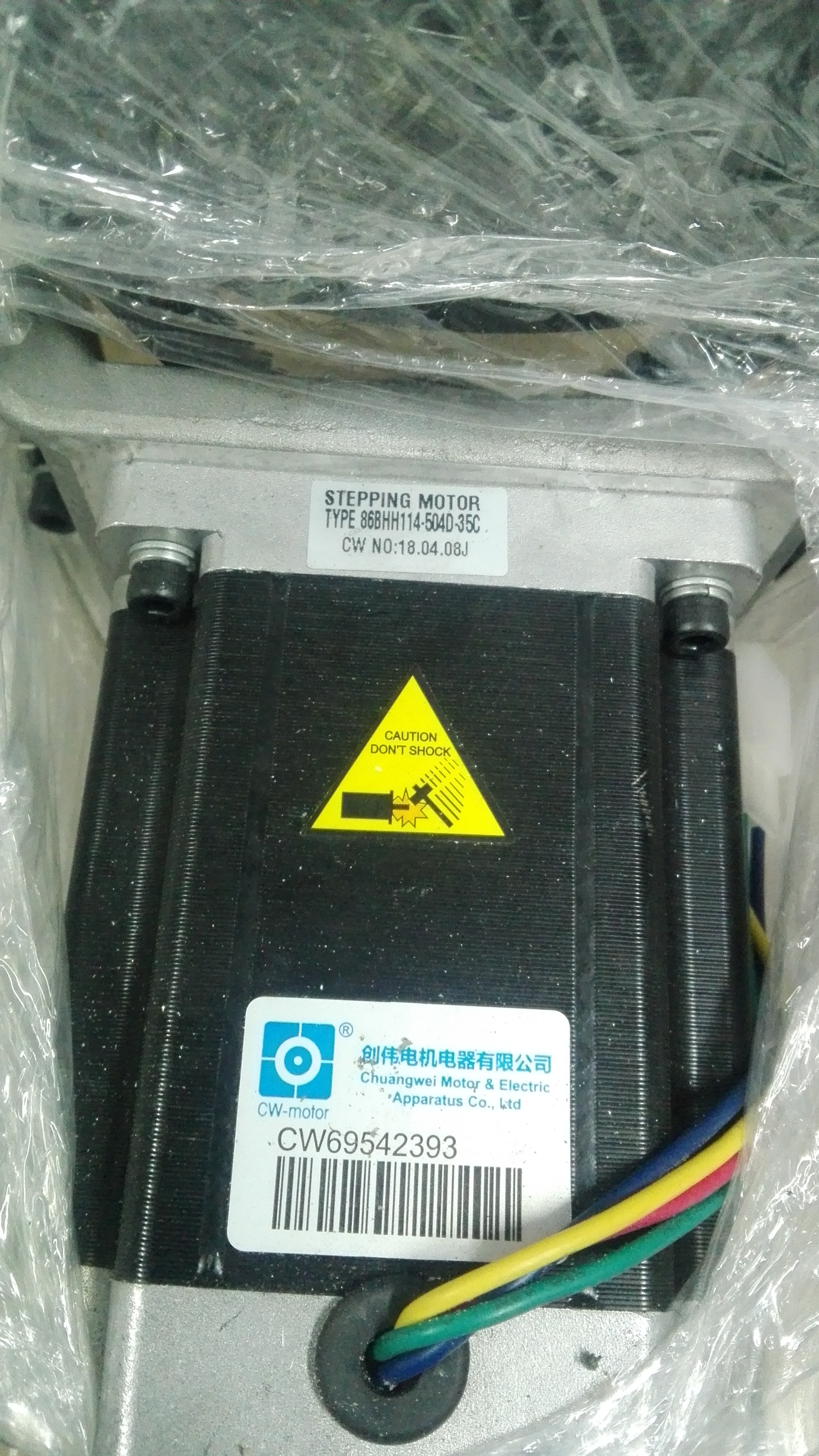

Небольшой итог:
1 по шпинделю: метался туда-сюда - решил воздушный взять по многим причинам (в наличии только воздушники-на промышленных только воздушники-прохладно в помещении - меньше мороки со шлангами и т.п-некоторые поставщики возят и рекомендуют только воздушники), по марке нашел только один русский сайт - цена 32000 рублей, по форумам даже старые добрые китайские шпинделя одну и туже марку по разному делают (то работают, то нет);
2 направляющие: звонил в магазин по продаже комплектующих для ЧПУ, сказали, что если не написано названия, это не значит, что плохие комплектующие. В Янд-се их не нашел-выходят только HIWIN другого цвета, но с идентичной номенклатурой;
3 с косозубыми разобрались, что могут состоять из частей, хотя мне кажется, что такое категорически не допустимо для такого рода станков;
4 сами шаговики: CW говорят неплохие;
5 NC Studio: тоже сам выбрал из следующих соображений: как новичку удобнее вносить изменения и наблюдать за процессом онлайн - есть специальный отсек для компьютера и монитора во внешнем боксе электронного оборудования 6 с толщиной металла портала и станины остается вопрос? :thinking:

Сообщения: 2096
Illlll писал(а):по дереву, пластику, мягким металлам
Увидев фото того станка еще подумал - какие ему мягкие металлы (писать не стал, тут часто рекламу так же бросают)? Решил посмотреть в описании - никаких металлов не упоминается. Так что внимательно читайте описание, иначе потом увидим тему либо "мой станок быстро помер" либо "какие режимы для обработки алюминия". Ну и "направляющие плоские" улыбнуло - профессиональный производитель так не напишет, должно быть "направляющие профильные".
Второй станок тоже кстати рекламируется как по дереву, это понятно даже из его названия. Но у него в плане жесткости возможно получше и можно попробовать и металлы погрызть.
Нужно смотреть на ноги портала, а лучше с индикаторной стойкой выбирать - поставили стойку на стол, уперли индикатор в верхнюю часть ноги портала и нажали на портал повдоль всем своим весом, отклонение должно быть... ну опытные подскажут сколько для какого материала, могу сказать что больше десятки отклонение недопустимо (для меня).
Mamont
Сообщения: 1667
Репутация: 391
Откуда: РБ Минск
Сообщение Mamont »
Если есть возможность в живую пощупать станки, безменом подергай за конец фрезы на уровне стола ( на высоте раскроя фанеры).
При 20-30кг усилия если отклонение будет 0.1-0.2 мм, то я бы сказал что портал нормальный, жесткий.
Шпиндели, привода - все это мелочи, их можно будет малой кровью поменять. А вот механику стола и портала, это фактически выльется в новый станок
