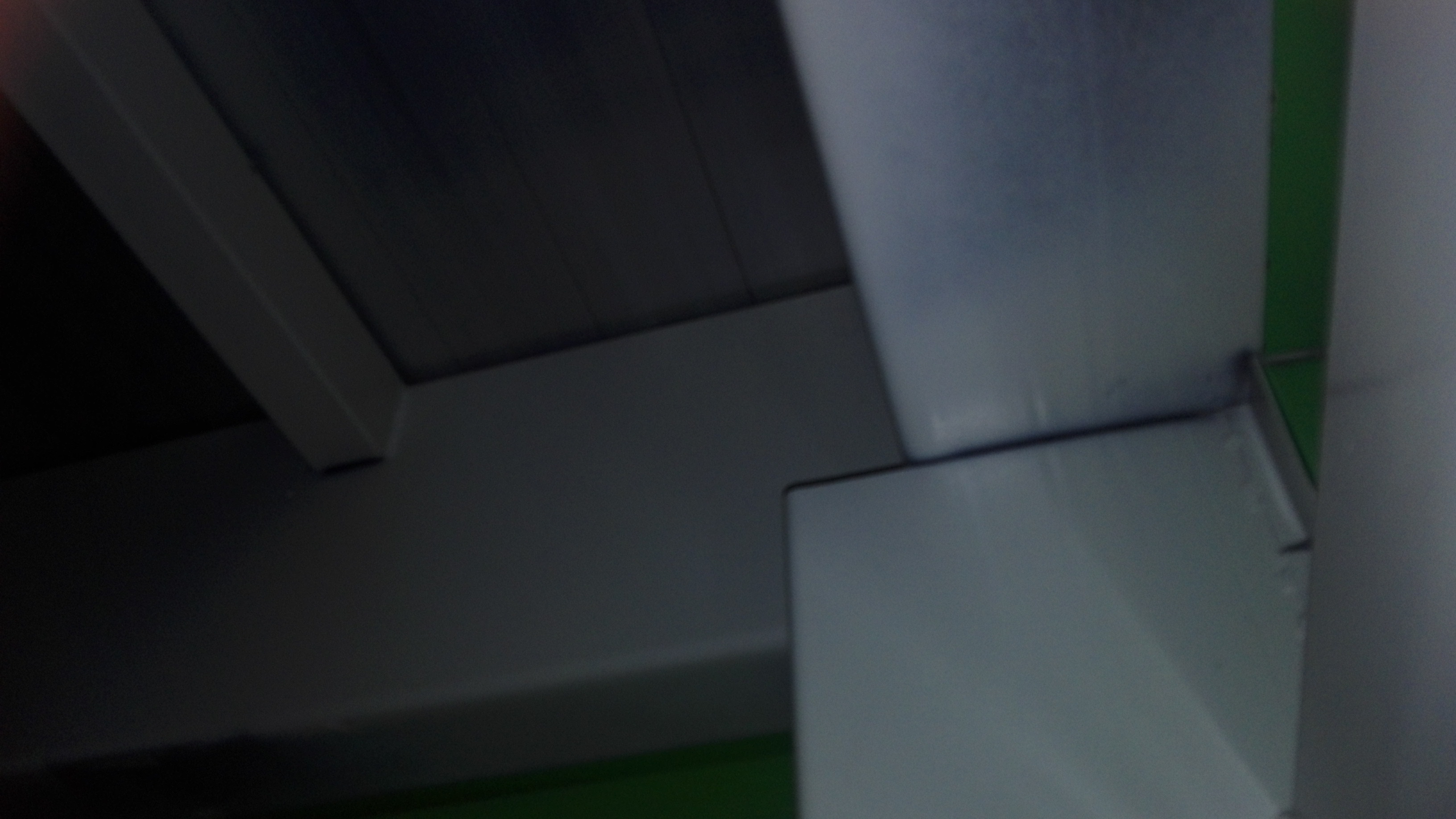

Весь станок весит всего 430кг, что для его размеров как то несурьезно.
На фото виден жиденький стол, такое чувство что из 1-2мм труб сварен. Портал хз, но велика вероятность что он подстать столу.

Нужно фото толщины ног портала, и самого портала.

Mamont писал(а):Весь станок весит всего 430кг, что для его размеров как то несурьезно.
Согласен, я пару раз стучал по нижним ножкам стола - мне по звуку они тоже показались тонковатыми?!
Толщину портала что-то не посмотрел и не сфотографировал :wik:
Мало что видно, но все же... (3737 просмотров) <a class='original' href='./download/file.php?id=148552&mode=view' target=_blank>Загрузить оригинал (78.54 КБ)</a>

Нужно смотреть на ноги портала, а лучше с индикаторной стойкой выбирать - поставили стойку на стол, уперли индикатор в верхнюю часть ноги портала и нажали на портал повдоль всем своим весом, отклонение должно быть... ну опытные подскажут сколько для какого материала, могу сказать что больше десятки отклонение недопустимо (для меня).

Если есть возможность в живую пощупать станки, безменом подергай за конец фрезы на уровне стола ( на высоте раскроя фанеры).
При 20-30кг усилия если отклонение будет 0.1-0.2 мм, то я бы сказал что портал нормальный, жесткий.
Шпиндели, привода - все это мелочи, их можно будет малой кровью поменять. А вот механику стола и портала, это фактически выльется в новый станок
