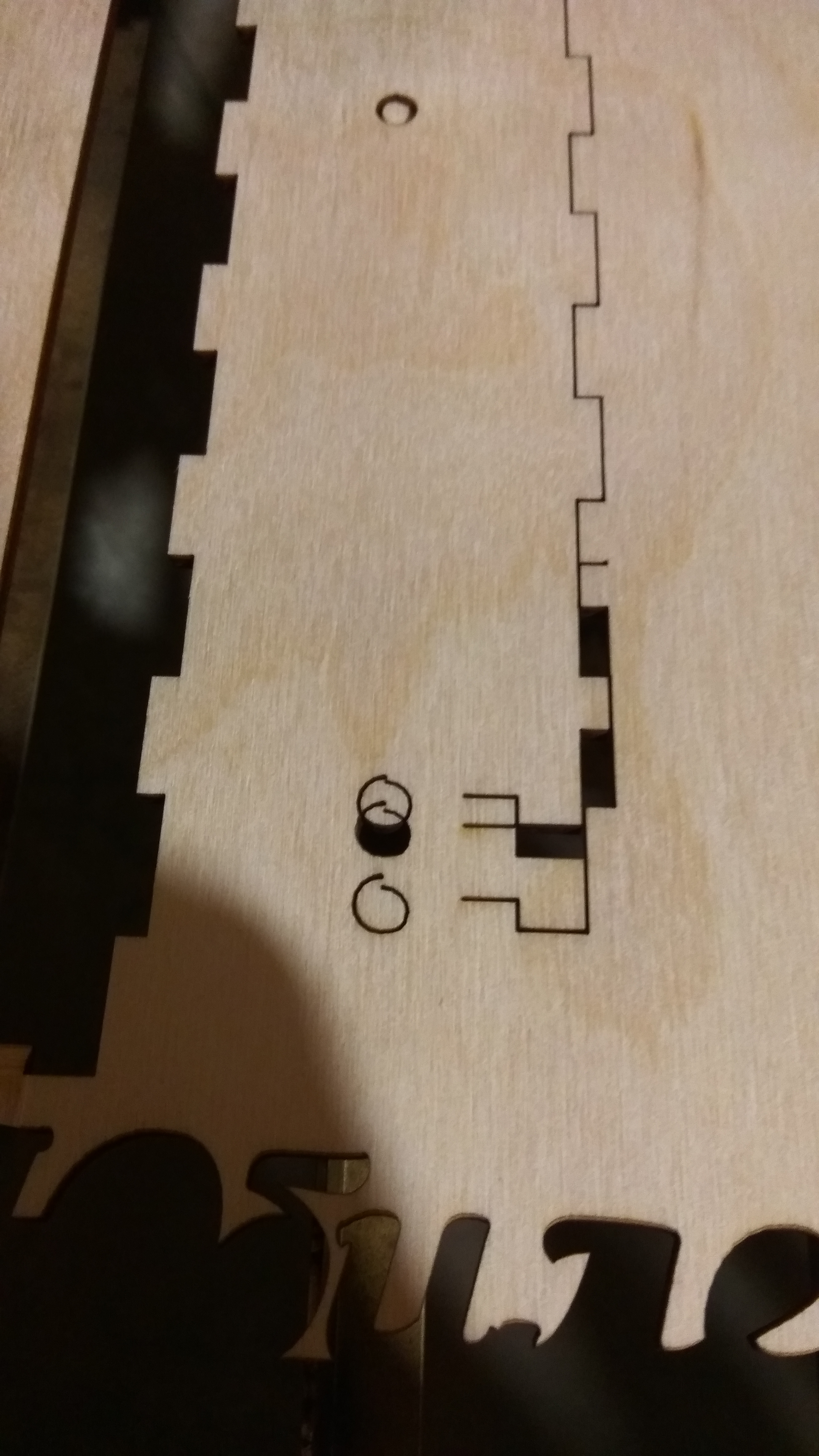

Здравствуйте. Такая проблема с резом. У кого было такое, кто как решал этот вопрос?
2. Как часто нужно смазывать линейные подшипники?
Станок сам собирал.90w на руиде
Это даже не яйцо. (3225 просмотров) <a class='original' href='./download/file.php?id=148270&mode=view' target=_blank>Загрузить оригинал (3.9 МБ)</a>

На кругах большего диаметра ошибка такая же по размеру или увеличивается пропорционально диаметру? Сначала исключить бы проблемы с механикой. Самый частый косяк - какой-нибудь шкив проворачивается на валу.

Если у тебя X траектория по 2 мотора то они стоят не по 90 градусов по отношению Y (Если у тебя Y траектория по 2 мотора то они стоят не по 90 градусов по отношению X). У меня была такая проблема с шаговыми двигателями одна сторона был на один зуб вперед

У меня на Х один мотор и на У один соеденен через вал

Ставь метки на валы, шкивы, оси моторов и смотри. Крути круги не включая лазера. Метки должны возвращаться на место.

Возможно муфта проворачивается на валу ШД или ШВП.

А чё, Dimka_almighty правильно сказал, проверить пропорциональность с увеличением размера, при чем в разных участках рабочего поля.
Далее квадрат с диагоналями рисовать, мерять. Угол 90° получается?
Когда исключить механику, лезть в мозги и программу. Может траектория дуг неправильно расчитывается.

У меня вообще драйвера глючили, пропорциональность не соблюдалась, пощелкал джамперами, вроде вылечилось

Голова подходит к месту резки сверху и режет против часовой стрелки?

О, узнаю, у меня та же хрень была. Я исправил програмно в RDWorks через Backlash Optimisation
Во вкладке USER (Правый верхний угол RDWorks) мотай в самый низ до Backlash X(mm) и Backlash Y(mm), настраиваешь их (в поздних версиях они куда-то переместили этот пункт)
И потом в Output вкладке ставь галочку на Backlash Optimisation.
вот в посте мои тестовые листики для замера коррекции:
