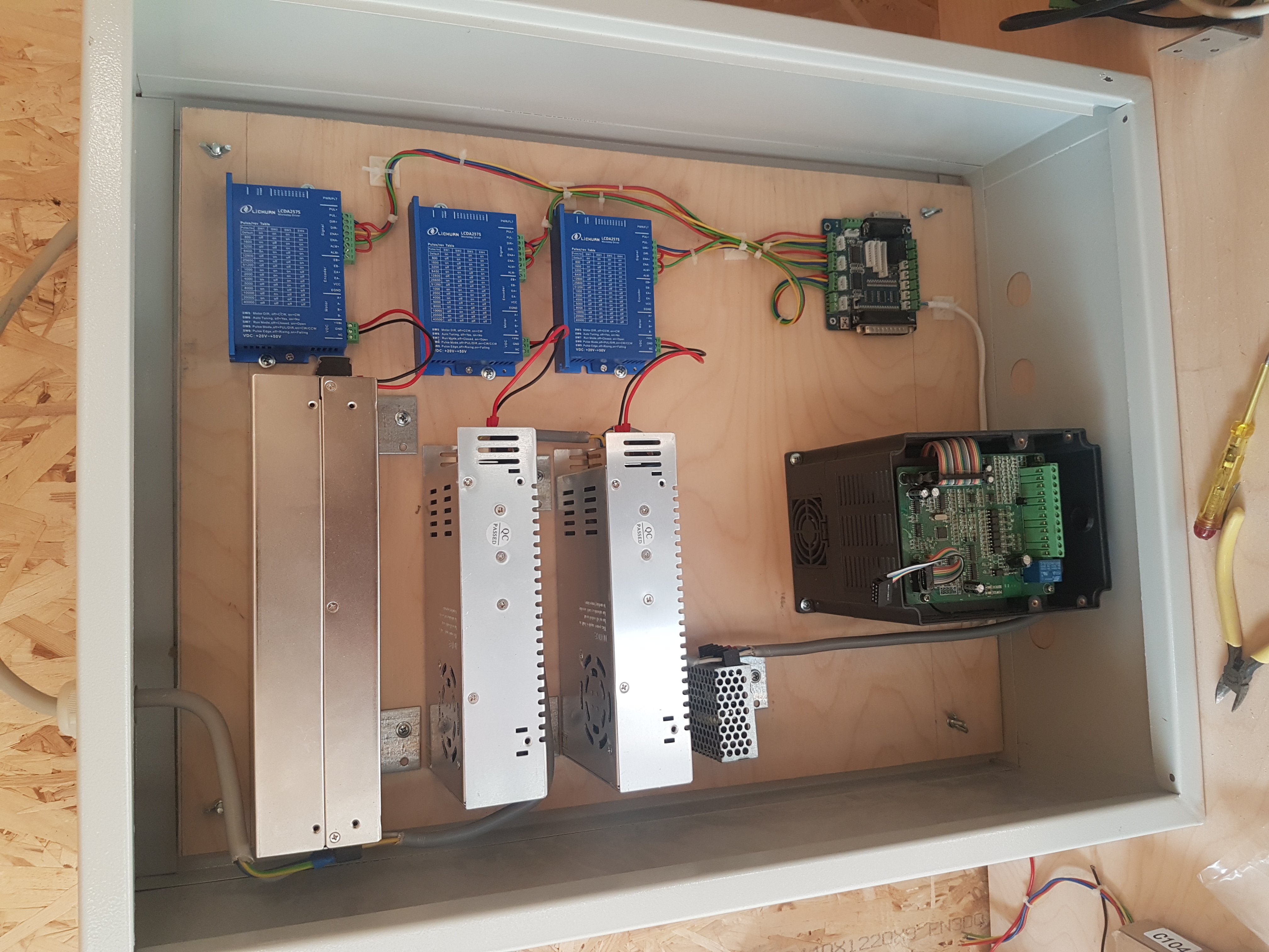

Подскажите что может быть?собрал станок пытаюсь отколибрававать оси!ставлю фрезу по центру стола передвигаю оси!при нажатии в мач3 go to zero станок возвращает не в центр стола! Каждый раз поразному разница примерно в 5мм!

Вот такие комплектующие

Где то блудит сигнал dir...

Стоят сервы поидеии должны прочитывать количество шагов
Re: Станок не возвращается в 0
В качестве передачи что? Швп, рейка, шпилька, ремень?

sima8520 писал(а):В качестве передачи что? Швп, рейка, шпилька, ремень?
Швп 1605

Сначала определись с осью: гоняй +100 -100 по одной оси, потом переключись на другую. На всех ШВП-муфта-вал сервы поставить метки.

Проблема точно есть на y и z!везде швп!на механику не грешу люфты если есть то не такие большие!тут чтото с электрикой!
Речь не о люфтах, а в том, что бы проверить механику для начала - все ли верно затянуто, не проскальзывает ли во время работы и метки совпадают на механической части. Если метки не сместились, после прогона осей, можно грешить на электронику.

Проверял все соединения,затянул получше.всеравно не возвращается в 0;(на следующий день лег комп с которого управляется станок.собрал новый блок вроде пока все возвращается в 0;)

У вас опторазвязка наверное на 817 оптронах.
У меня глючила плата опторазвязки пока импульсы step dir подлиннее не сделал в мотор тюнинг , 15 поставил и все нормально. Вы же мачем управляете?
У меня несколько раз он тупо сбрасывал настройки длительности импульса.

Да матчем управляется!это какое окно в мотор тюнинг?
ALViktor
Сообщения: 84
Зарегистрирован: 07 апр 2015, 17:24
Репутация: 50
Настоящее имя: Виктор
Сообщение ALViktor »
Вы что не настраивали мач?
Меню Config далее Motor tuning

У меня на одном станке уже месяц така хня происходит.
G94
F50
G0 z0
M3
G1 z-20
G0 z100
M30
И с каждым выполнением программы сверло останавливается на 3-4 сотки ближе к патрону. Всё ближе и ближе.
Сервы сигма2. С иксом проблем нет. Длительность в мотортюнинге поставил 15, не помогло. Оптопар нет, обычная breakout board с 74hc245.

А просто поменять оси местами временно не пробовали? Просто переключением проводов. Ошибка перенесется или нет? По идее если останется на той же оси то механика. Если перейдет то электроника.

Да я механику перепроверил уже десять раз. Переткнуть недолго, два разъема да пины переназначить. Завтра так и сделаю, потому что есть легкое подозрение на настройки сервопака.

Переставил разъемы, переназначил пины. Проблема перешла с зета на икс. Повесил на другие пины, не исчезла. Попробовал другие скорости, ускорения, длительности - без результата. Шайтан какой-то.

Методом тыка выявил что не все пины одинаково полезны. Вешаю dir X на разные пины, проверяю программой
G0 x2
G0 x0
G0 x2
повтор 50 раз
G0 x0
М30
Расхождение с нулем после выполнения на разных пинах от 0,3 до 0,05.

Попробуй инвертировать Step
