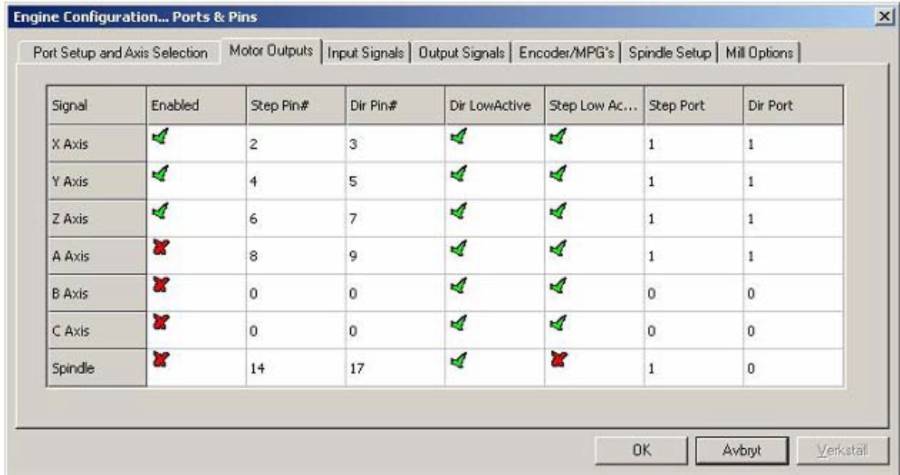

контроллер DB25 стандартный китайский набор, двигатель NEMA 23 - 425 oz, 4 выхода, драйвер SD-2H044MA
когда нажимаю стрелку, двигатель не дергается, просто слышен слабый свист и немного нагревается при включении питания на БП
настройки мача как на этом рисунке, когда все поменял просто нажимаю ОК и все.
провода от драйвера приходят в гнезда на контроллере
pul (pul) - p2
dir (dir) -p3
в панели управления, не нажимаю применить сразу жму ОК, ПК задумывается на 10 сек и обновляется, после этого загорается лампочка на плате.
МАЧ английский но крякнутый, я какуето ДЛЛку копировал в корневик программы
pul (pul) - p2
dir (dir) -p3

Может быть не прально подключена фазировка, как подключал, по инструкции по цветам или находил фазы тестором?lolike писал(а):осто слышен слабый свист и немного нагревается при включении питания на БП
Скачай его лучше с оф сайта, потом перезагрузи комп!lolike писал(а):МАЧ английский но крякнутый
Нужно жать применить справа потом ок, лишние галки отключить.lolike писал(а):в панели управления, не нажимаю применить сразу жму ОК

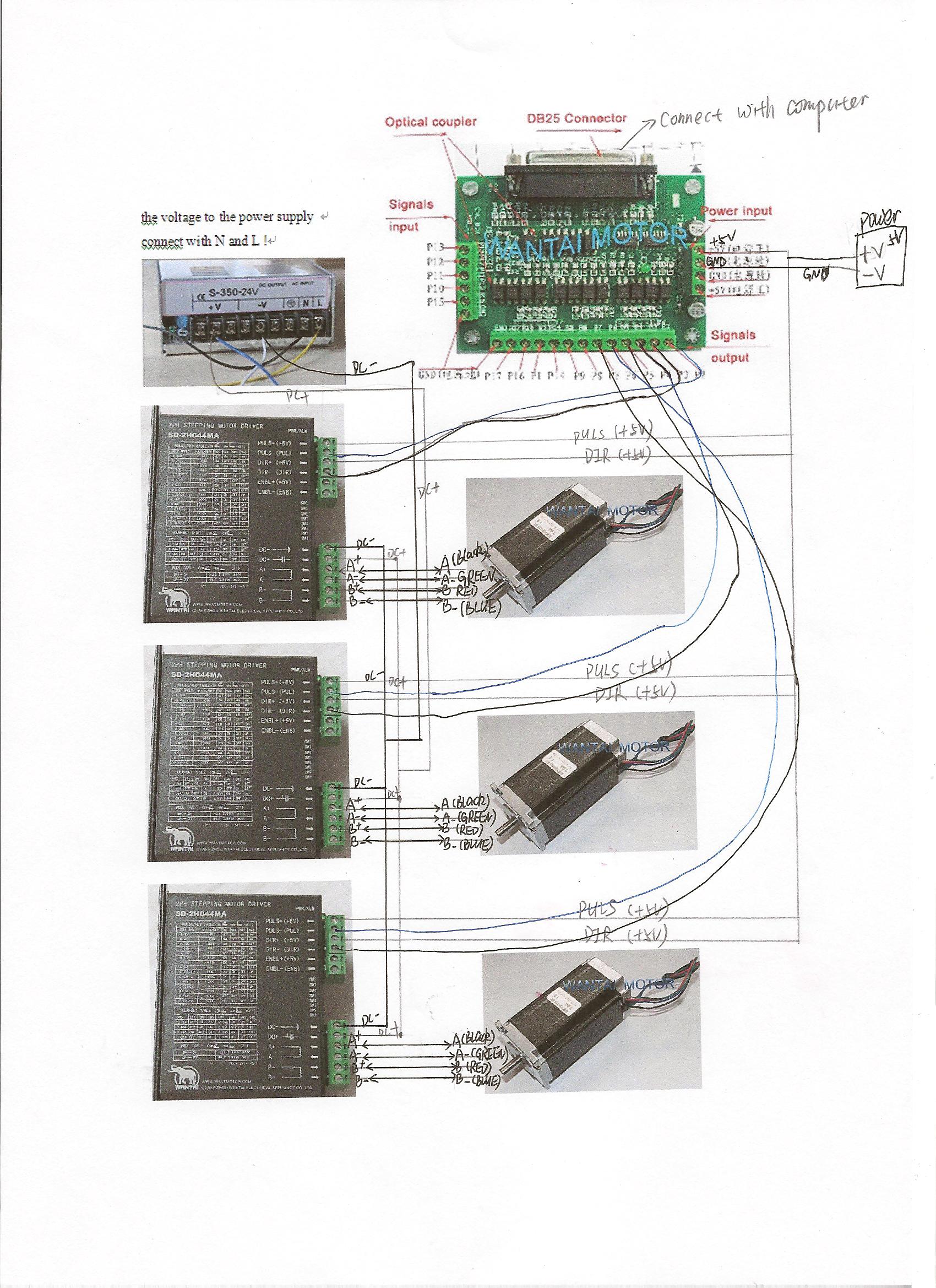

фазировка по картинке,

в 6ом посте я прикрепил pdf , жто вся схема соединений
я к контроллеру минус вообще не подключал, только землю, и плюс
кстати сегодня когда с землей возился проскачила мысль что минус надо подключить и потянул проводок, дотронулся до клема и заискрило, я чет испугался что сгорит контроллер, и оставил эту мысль..
или какраз дело в том что я минус не подключил? просто на рисунке нет минуса
двигатель молчит обсалютно, да двигатель пока только один подключаю

кстати китайцы две катринки прислали , я второй не пользовался, на ней не сильно разборчиво, но сейчас открыл и тут есть минус, тоесть путаница его к GND прикручивать нужно получается
картинка во вложении

По схеме у тебя почемуто только 2 провода подключено к драйверам должно 4 от контроллера.
Пробуй другой драйвер к другой оси подключить

ну и так ведь 4 если +5v считать , или получается ENBL +5 и -5v дожны быть присоеденены к контроллеру ?
а минус всетаки должен приходить на контроллер или нет?

У тебя во первых должна была быть нормальная схема подключения или в комплекте с набором или с ссылкой где ее скачать, по твоей схеме с каракулями ничего сказать. Или искать тех кто подключал именно такой набор. Или нормальную схему найти. Помоему Аftaev подключал такие катайские наборы, спроси у него.
Другой драйвер пробовал подключить?

сегодня руки чесались подключить минус к клему GND рядом с плюсом, подключил взарвались конденсаторы.
но для себя сделал открытие, если дотрагиватся контактом dir до ножек на конекторе (шнуре) LPT, то двигатель начинает крутится .
таким образом проверил схему соединения без контролера, все работало. делаю вывод что дело было в контролере.

Ну молодец, бывает похуже.lolike писал(а):сегодня руки чесались подключить минус к клему GND рядом с плюсом, подключил взарвались конденсаторы
Нашел нормальную схему подключения?

та что в pdf файле нормальная, новый контроллер нужно чтоб убедится, будем ждать доставку
