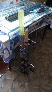

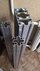

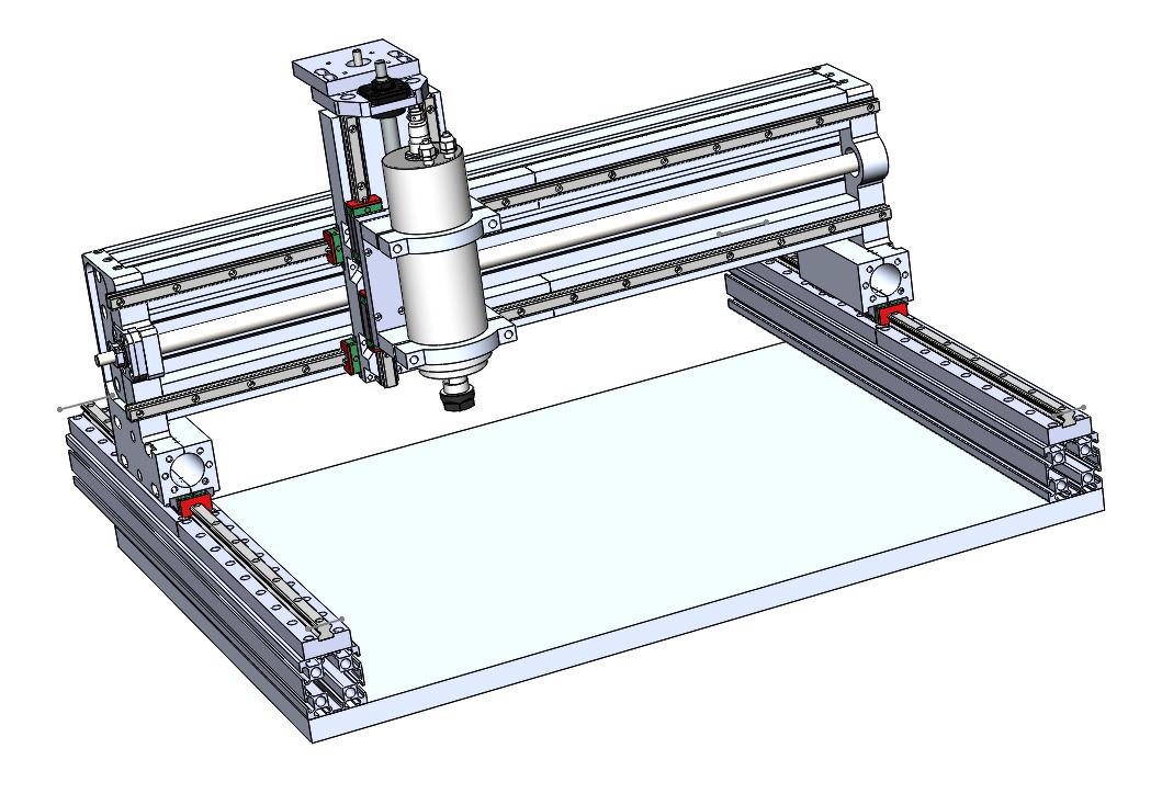

Всем доброго времени суток.
Строю уже второй станок.Осваиваю солид ,строго не судите,многих элементов еще нет.Неизменно будет все что выше от подиумов.
Профиль на них 60х60 длинной 750мм , ну а балка 160х80 810мм .Ориентировачные габариты станка 860х800мм .
Профиль не пустой,залит эбоксидкой.Мягко говоря,вызывает удивление что ни кто не использует эту технологию,я на форуме на это не натыкался.

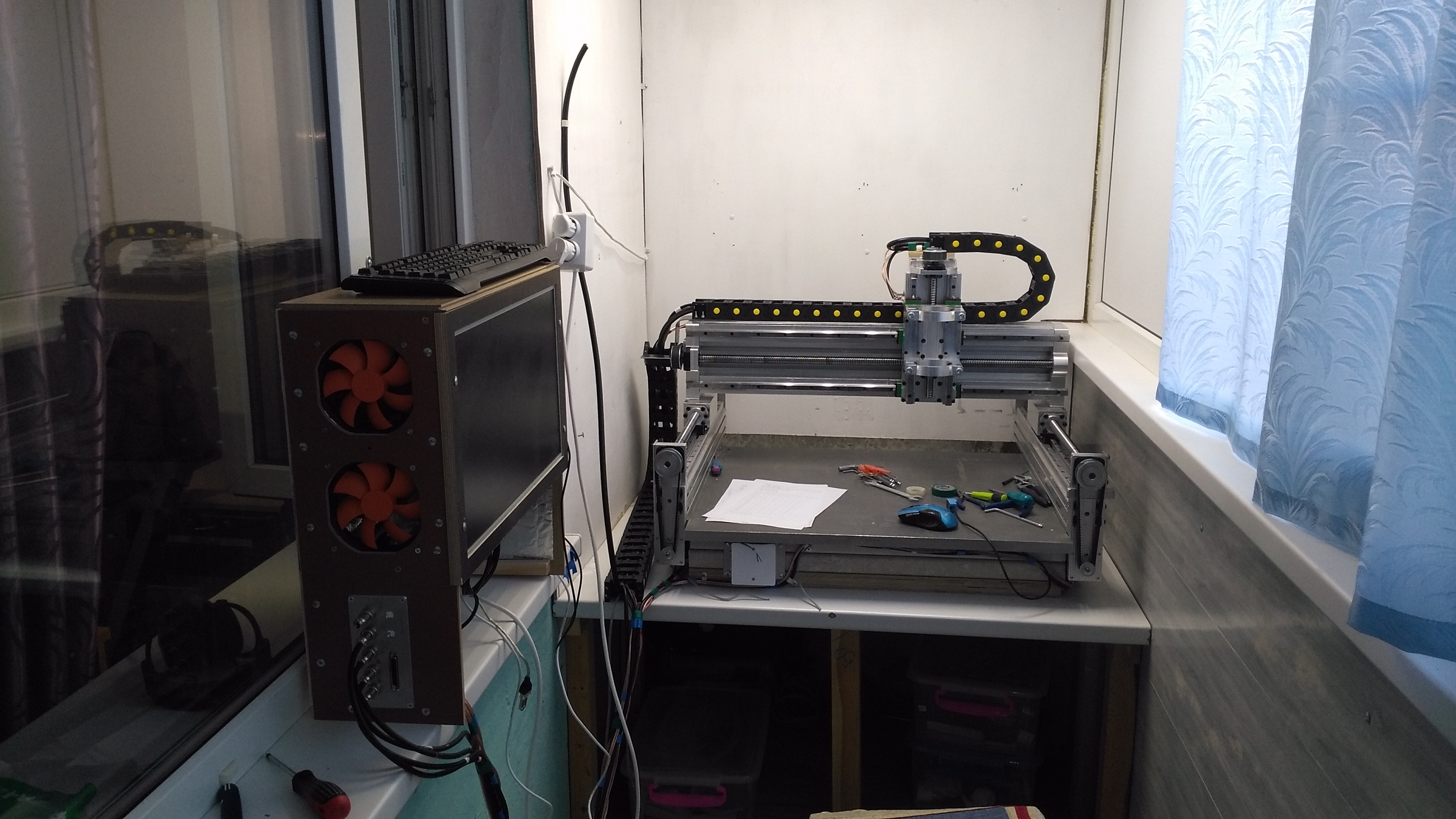

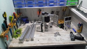

Стоять будет на балконе,ширина от стены до пластика 1100мм,вот трудится мой первенец над вторым станком
IMG_20180905_183522.jpg (9409 просмотров) <a class='original' href='./download/file.php?id=148110&mode=view' target=_blank>Загрузить оригинал (1.34 МБ)</a>

Вот и первый заливший профиль...
Разговоры ходили, но сделать никто так и не решался...
Re: Станок для творчества по дюралю и не только 600х500
Просто смола?

профиль измеряли до/после заливки? и при перепадах температур как меняется/гнется?

Песок дело хорошее,но его надо как-то в профиль уложить и неизвестно какой будет эффект..Агдезии по любому не будет,мне нужно получить деталь в детали.На эксперименты и заливку ушла десятилитровая ёмкость эбоксидки.
Насчет геометрии профиль 60х60 не изменился,а вот 160х80 был изначально кривой,в середине размер 80 есть,а по краям на пару тройку десяток меньше.Видать так после фильеры остывал.Ну и после заливки потолстел в середине на десятку две.

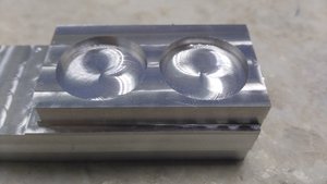

Первый профиль 60х60 заливал,был сильный щелчек похожий на короткий треск,похоже чего-то отлипло,а может и лопнуло,750мм эбоксидки и алюминий вещи не совместимые.При застывании осаживается на этой длине на сантиметр.На подиумы это не повлияет,я и не добивался абсолютного единения,скорее наоборот,пусть живут разными жизнями :D

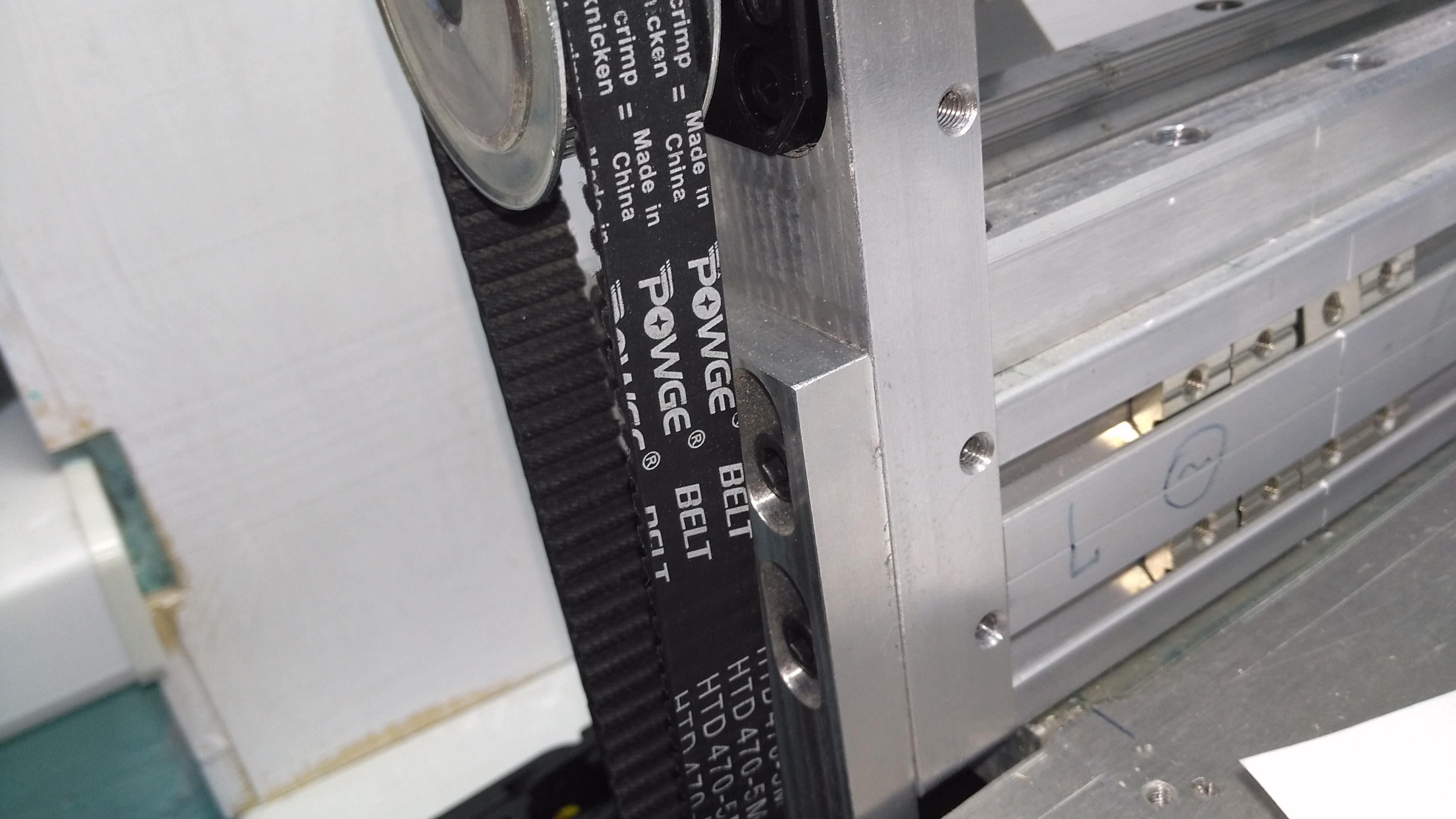

Потихоньку двигаюсь дальше.Про описание станка маловато написал.В общем будут рельсы Hiwin 15мм , винты X и Y с гайками TBI 2005 , на Z китайская швп 1605 перебранная с замененными шариками на большие.Если что заменю на лучшее .Опоры винтов обычные китайские , доработаю если будут люфтить . Движки IHSV57-30-18-36 , Два БП SE-600-36 Mean Well ,передача через ремни редукция 1:2 . Это все есть на данный момент . Пока не определился с управляющей электроникой ,минимум думаю степмастер будет ,а может и mycnc . Второе дороже ,но исполнение в габаритах будет меньше ,монитор есть ,мучают в общем смутные сомнения :thinking: .
Все детали готовы,осталось торцануть профиль.Делал половину дома ,обдирку боковин и полностью длинные проставки с кареткой XZ , важную чистовую и небольшие железки на работе на ОЦ пятиосном втихарца,так быстрее и проще .
IMG_20181206_211142.jpg (8481 просмотр) <a class='original' href='./download/file.php?id=152093&mode=view' target=_blank>Загрузить оригинал (1.7 МБ)</a>
